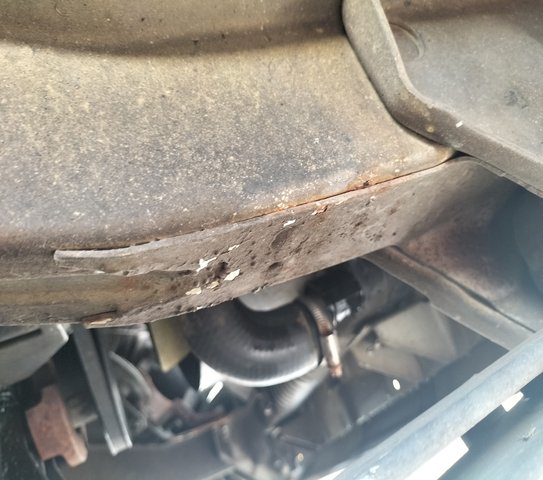

par contre je viens de jeter un oeil mais se qui bloque c'est la traverse sur lequel repose le bloc. Il y a aussi le gros truc en plastique qui fait la jonction entre le pulseur et les grilles de dehors, ca c'est coller, laisse tomber en plus ca m'a l'air super fragile donc j'essaie de faire gaffe.
C'est bien cette durite qu'il faut virer ?
Pour moi c'est cette travers qui fait fait bloque.
Et surtout ce truc en plastique derriere qui faudrait enlever mais ca m'a l'air collé.

Messagepar rsgqkweekkk » 01 AMvVen, 11 Avr 2025 09:52:46 +000052Vendredi 2009 040940
photo1 : oui, c'est bien elle. et y en a une aussi en dessous.
phot2: non ca passe, une fois toutes oreilles ecartées tu tire en levant et ca vient, rien de mysterieux. Ptet le joint en mousse qui colle un peu..
photo3: ca ca fait fait partis (desolé j'ai pas ma brouette sous les yeux) de la partie qui reste en place au niveau du tableau de bord, ca n'a pas a bouger.

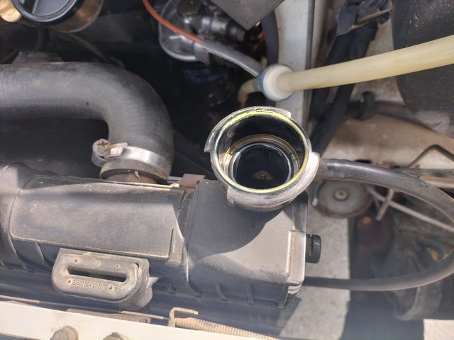

Bon du coup j'ai acheté du liquide de refroidissement Rose par contre c'est du spé HDI est ce que cette mention est importante ?
Pour la vis sur le bas coté( j'ai peur que si je ne vidange pas le bloc il reste trop de LDR et au moment de demonter mon radiateur et ma durite ca va faire un raz de maree dans l'habitacle ) si je veux pas en foutre de partout à mon avis je vais mettre du plastique sur mon démarreur pour le protéger et tenté de deviser cette foutue vis comme ca.

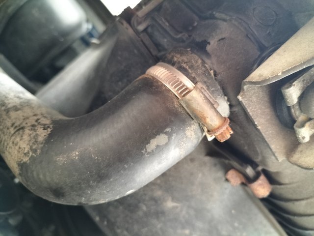

Sinon ca veut dire qu'il faut que je tombe l’échappement( peut-être le collecteur aussi ) pour sortir le démarreur afin de deviser cette vis de vidange aarfff j'aime quand c'est bien mal foutu, ca fait du challenge :mrgreen: Mais si je continue je ne vais plus avoir de place pour stocker mes outils et les pièces :roll:
MercoRoots
Messages: 290
Re: Sortir le radiateur et le pulseur a air T1307
Messagepar rsgqkweekkk » 01 PMvVen, 18 Avr 2025 17:57:03 +000057Vendredi 2009 040540
tu veux faire ca nikel, c'est cool. Je te propose de faire ca a la cool et au plus simple: la quantité qu'il va rester dans ton bloc c'est negligeable. Passeu c'est comme l'huile: ca envoie dans le moteur quand la pompe a eau tourne.
Ouvre donc ton chauffage a fond, ensuite ta vis de vidange du radiateur et puis ton bouchon de radiateur.
Vidange et regarde la quantité que tu obtiens, tu verra qu'elle est tres tres proche du volume indiqué, soit 10.5L.

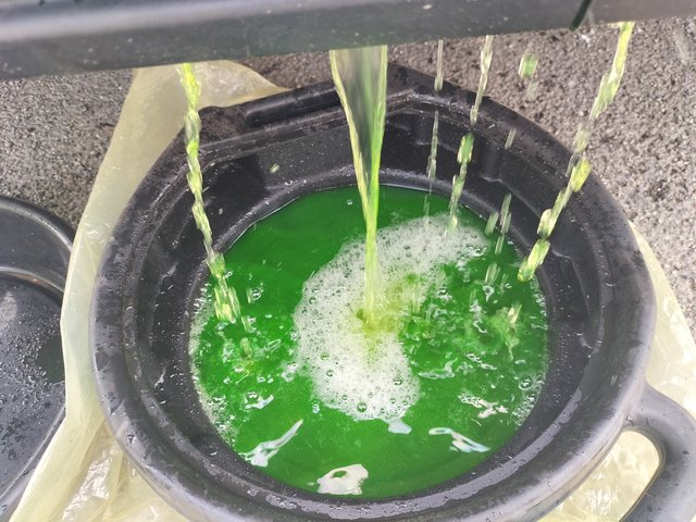

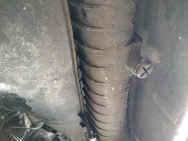

J'ai commencé ma vidange de LDR mais en démontant la vise de purge, plus la grosse durite je n’obtient pas une rosse quantité de liquide. Et j'ai toujours du liquide dans mes durite de chauffage.
Du coup je suis obligé de vidanger le bloc moteur seulement la vis est ultra grippée ( la clef a tournée mais je ne sais pas si la vis c'est divisés :roll: ) et les vis de l’échappement sont soudées par la rouille et j'ai pas trop envie de pété la tête de la vis.
Moi qui voulais du challenge j'suis servi :lol:
Aller place aux photos :D
Et voilà la petite vis du radiateur, elle est très fragile par contre faut faire gaffe sinon ça pète :evil:
La grorsse durite que je vais enlever après .
Je fais mon appelle d'air , c'est le meme principe que pour la vidange moteur ;)
Sploutch ! Ca coule, ca éclabousse et le liquide est plutôt propre, pas d'huile a priori.
J'ai demonté ma rosse durite qui montre vers mon thermostat mais rien ne coule bizarre.
MercoRoots
Messages: 290
Messagepar MercoRoots » 01 PMvLun, 21 Avr 2025 19:39:29 +000039Lundi 2009 040740
C'est très étrange je n'ai même pas récupéré 5 litres ca veut dire que le reste est bloqué dans le moteur arff va vraiment falloir que j'arrive à deviser la vis de vidange du moteur sinon ca va être chaud.
Il est bien sale ce radiateur c'est pour ca que je voulais le demonter, c'est pour le nettoyer comme il se doit :D
