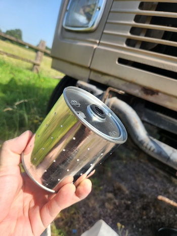

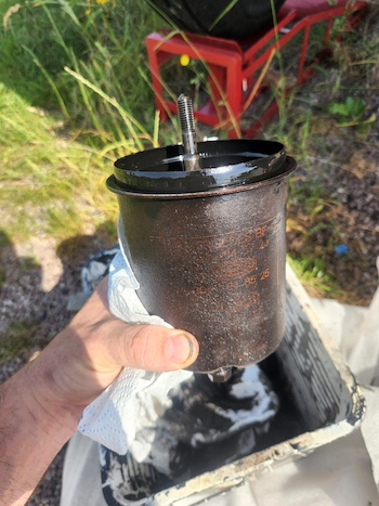

-J’ai finalement récupéré un filtre à huile :donc démontage:
redémontage du bocal.jpeg (80.8 Kio) Consulté 4193 fois

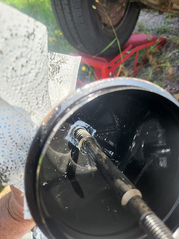

J’ai galéré de dingue a trouver la fixation de ce ressort:
le ressort coincé.jpeg (63.64 Kio) Consulté 4193 fois
Finalement après avoir passé du temps sur le net et rien trouvé en ce sens, me suis dis ( :idea: )que j’avais pas essayé de tirer assez fort. ça a marché j’ai réussi, réalisant du même coup qu’il y’a pas de fixation. 2h de perdu dans les méandres du doute et de l’hésitation ^^ :arrow:

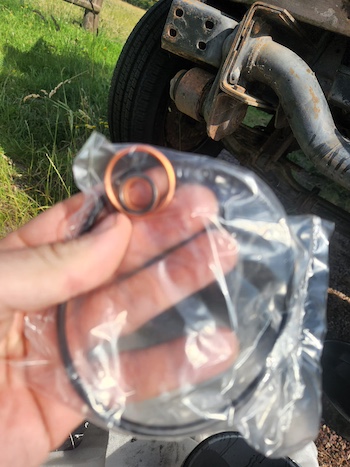

Les joints sont changé, avec le mystère des 2 joints restant, comme les vis pour les meubles Ikéa.
Des petits joints.jpeg (71.61 Kio) Consulté 4193 fois
