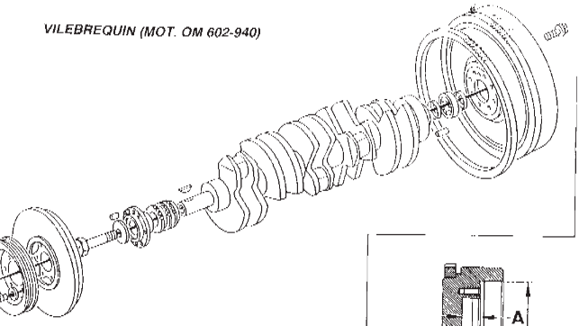

Messagepar rsgqkweekkk » 01 PMvMer, 11 Mar 2026 18:38:18 +000038Mercredi 2009 040640
Tu m'a l'air bien enervé jeune...pourquoi vendre ce brave 208 juste passeu un garageo bidon t'as fait un diagnostic dont tu nous donne aucun detail:
-c'est quoi le soucis qu'il y avait au début sur ce moteur qui t'a amené chez le mecano, ca pissati derriere la damper?
-c'etait quoi l'argumentaire concernant la clavette en question?
(Pour repondre a Karagheuz, oui, y en a qu'une a ce que je sais ;)
Capture d'écran 2026-03-11 183412.png (69.85 Kio) Consulté 3970 fois
trouver un bloc d'occase bonne chance, ca coute deux ou trois bras aujourd'hui. Et c'est pas dis qu'un mecano accepte ce genre de travail...mais ca a la limite ton apprenti tres motivé doit etre a meme de le faire, y a rien de sorcier et c'est assez accessible.
l'argument qu' y a trop de pieces en vrac je comprend pas non plus..a moins qu'on sache pas tout et que le bloc entier est été dépouillé (?) y a rien de fou-fou dans l'empilement des pieces pour arriver jusqu'a pignon de distri. Apres ne pas vouloir passer derriere un guignol je ne peux qu'etre d'accord avec lui.
tiens au jus!

. Quels couples de serrage (350 N.m)?
Voici des photos parlant d'elles-même:
