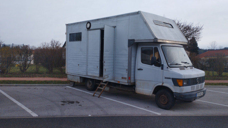

Messagepar Shinra » 01 PMvDim, 11 Fév 2024 22:19:52 +000019Dimanche 2009 041040
hello la tribu,
bon, bref message (quasi plus de batterie au pc) : échec du rapatriement, j'ai fait 30 bornes (jusqu'à Cahors) et là… étrier avant-gauche qui s'est mis à fumer, voyant de frein à s'allumer, bref… étrier bloqué. Tentative de déblocage sur place, ça a fonctionné le temps de faire 2 freinages d'essais, et zou, rebloqué. Donc retour dans le merco de l'amiemoureuse … en n'ayant pas d'autre choix que de laisser le gros escargot là-bas
Vais aller voir pour un kit de réfection d'étrier, ou un étrier neuf ou occasion "garantie"
grmpf :|
mais bon, ça faisait partie de ce qui pouvait potentiellement arriver :ugeek:
sinon quand il roule, et bien… ça avance tranquilou. La boîte de vitesse semble avoir des rapports suuuuper loooongs

Messagepar Shinra » 01 PMvLun, 12 Fév 2024 22:29:46 +000029Lundi 2009 041040
voilà, je suis posé, et avec un peu plus de temps.
En effet, à l'avant, j'ai des disques, et étriers à 4 pistons. Donc sur le parking où le Tawa a réussi à se poser , j'ai démonté l'étrier malade, non sans mal, à repousser les pistons, débloquer avant les vis de purge, etc…
Le tout a été remis en place et au bout du second coup de frein d'essais, reblocage, pas de retour à la normale de la position des pistons
Il a fallu que Moidudu (inscrite sur ce même forum, avec son 409d Caisse noir et rouge… et qui vient de réussir à se reconnecter :D ) me rapatrie
C'est donc la mort dans l'âme que le 307d est resté là-bas. Vais passer commande d'un étrier vu sur partauto (à moins que l'un·e d'entre-vous n'en ait un à , car je ne suis pas certain qu'un kit de réfection posé sur place me dépanne facilement et/ou du premier coup, alors qu'un étrier devrait se remplacer plus aisément, surtout quand l'ancien est aisément déposable
Pour ce qui est des souvenirs, ça en fait déjà quelques-uns, entre la première visite, le changement de gommards sur le terrain, le travail cette fois-ci sous la flotte pour les caoutchoucs de boîte de vitesses, idem pour la vidange moteur, la panne de frein, la chute du cric… il y en a déjà une petite série :D
[edition pour la photo]
un 307d blanc et un 409d noir et rouge tête-bêche
tentative de déblocage de l'étrier

Messagepar Shinra » 01 PMvSam, 24 Fév 2024 19:28:31 +000028Samedi 2009 040740
ça
y
est
le Tawa Musi a rejoint le Cantal, non sans quelques difficultés :D .
En fait les plans "a" et "b" se sont télescopés pour obtenir cependant une réussite :
L'aventure a été de passer par Argentat pour adopter les étriers proposés par un membre du forum, de faire connaissance ipl , de boire un coup, ensuite, zou, direction Cahors avec…l'étrier neuf arrivé la veille au soir et récupéré le matin même (tout ça sur un jour non travaillé en semaine)
Bref, arrivée à Cahors vers 18h , constater que le TawaMusi est toujours là, pas marqué par les condés, pas siphonné :mrgreen: , changement de fringues, et… remplacement de l'étrier malade par le nouveau.
Celui-ci est une pièce adaptable prévue à l'origine pour les classes G, ce qui fait qu'il y a 2 empreintes du côté de l'emplacement de la durite rigide de liquide de frein. Ça a généré une recherche "bricolage" de dernière minute au bricotruc du coin pour y trouver un peu de visserie pour boucher cette empreinte inutile, avec de la bande ptfe et ce qui peut se rapprocher le plus possible d'un chasse-goupille.
Retour au camion, extraction d'une goupille et de la plaque de retenue des plaquettes de frein sur un des étriers adoptés, bouchage/rebouchage/bouchement sur le nouveau, dépose du malade après avoir râlé quand même sur la durite rigide qui a tendance à se tordre, pose du nouveau bidouillé en rusant et purge, pour finir avec des essais concluants :twisted:
Mise en route du Tawa après une petite pause repas et hop, 140km à faire
Alors, oui, je suis arrivé… et vu la vitesse , j'ai pu me faire une idée sur certaines choses:
- ma jauge de carburant ne réagit pas toujours tout de suite
- l'éclairage du tableau de bord est partiel
- et parfois il ne s'allume pas alors que le fusible est bon et neuf
- la rapidité du moteur d'essuie-glaces est … en phase avec le nombre de tours-par-minutes
- le voyant de pression d'huile s'allume à bas régime
- la tension de la batterie au ralenti n'est pas équivalente à celle que j'ai repéré comme étant la plus élevée en roulant, à savoir 13,7v
- passer la seconde vitesse que ce soit 1 vers 2 ou 3 vers 2 est une tanée, c'est quasi impossible en roulant, à l'arrêt c'est quasiment à chaque fois possible. Sauf que ce second rapport, vu la puissance relative du moulin et le relief, j'en ai rudement besoin :lol:
- la purge de l'étrier gauche est à refaire car ça tiiiirreee bien à droite quand je freine ><
- le voyant de préchauffage s'est éteint en cour de route alors qu'il était auparavant toujours allumé
va y avoir du boulot dans les semaines à venir :ugeek:
