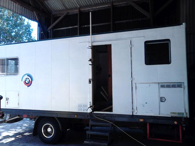

Moi aussi, je m'y suis mis... ;)
J'ai déjà une porte latérale dans ma caisse, elle fait 115 cm de large, et franchement, c'est chiant à ouvrir et à fermer, c'est lourd, surtout quand il y a du vent.
Et là, je suis en train de faire une porte plus petite dans cette porte existante, l'ouverture ne fera plus que 52 cm de large.
Comme j'ai fait un peu partout sur le camion en posant des coffres extérieurs, je récupère la tôle en alu sur la porte même.
Avant:
Pendant:
Le après suivra, je m'y colle dans les jours qui viennent.

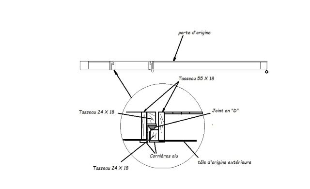

Je vous ai fait un petit crobard du comment je vais faire, la structure de cette porte sera en bois, comme celle des coffres. Les charnières sont de la marque "Litto", du bien costaud, et le système de fermeture sera comme à la maison ou presque, avec un verrou "Yale" ajouté en sus pour bien sécuriser le bigntz.
détail porte.jpg (15.83 Kio) Consulté 11739 fois

Messagepar Proteus » 01 PMvSam, 06 Oct 2018 15:01:06 +000001Samedi 2009 040340
Taf de ce matin.
L'encadrement en bois étant sec, j'ai collé ce matin les cornières en alu de l'encadrement de la porte:
Oui, je sais, certains commencent par la construction de la porte puis de l'ouverture, moi je fais l'inverse, je trouve ça plus logique, ça m'évite de devoir trimbaler cette p*tain de porte bien lourde tout le temps dans l'ouverture pour voir si tout s'emboîte comme papa dans maman...

Messagepar tiktaktek » 01 PMvSam, 06 Oct 2018 15:53:53 +000053Samedi 2009 040340
Jolis taff proteus ! Ça promet je vais suivre ça de près ! Tu a fixé comment tes tasseaux sur ta caisse ? (Ou porte actuelle) Juste collé ou vissé ? Bon courage pour la suite !
Souvenez vous qu'il n'y a de constant que le changement! D’ailleur on change : on passe chez Iveco
tiktaktek
Messages: 309
Inscrit le: 01 AMvMar, 28 Sep 2010 07:33:09 +000033Mardi 2009 040740
Re: creation, fabrication porte latterale ds caisse
Messagepar Proteus » 01 PMvSam, 06 Oct 2018 16:35:58 +000035Samedi 2009 040440
les tasseaux sont juste collés sur la tôle, avec une colle style Sika. Pour les collages bois sur bois, j'utilise la colle qu'on voit sur une des photos, qualité D3
Indestructibles comme collage...

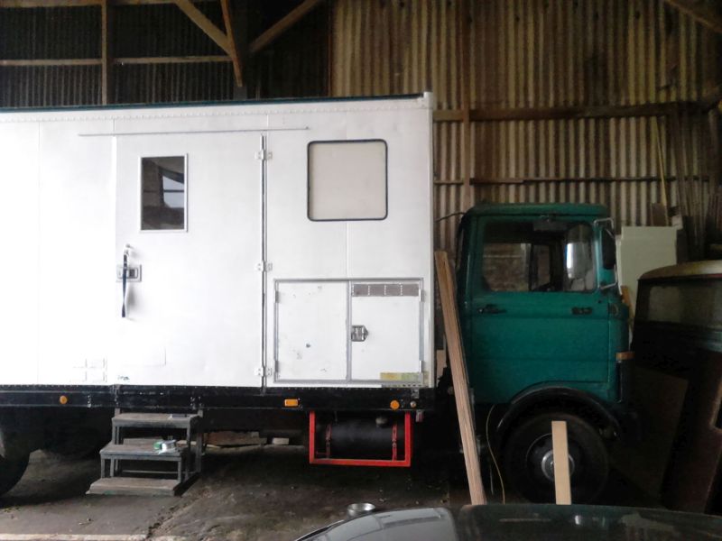

Messagepar Proteus » 01 PMvJeu, 11 Oct 2018 18:20:05 +000020Jeudi 2009 040640
la porte est en place, il y a quelques ajustages à faire (elle frotte du côté gauche) , puis finaliser le positionnement de la serrure fermant à clé, puis un coup d'enduit de carrossier là où il faut, puis une peinture, et finir l'isolation et le lambrissage intérieur.
Je ne sais pas si c'est visible sur les tofs, mais la poignée de porte et la serrure sont encastrées plus profondément dans la porte, dans une "poche" rectangulaire, pour éviter que la poignée qui sera faite maison, dépasse du camion
Ce sera pour demain... ;)

Messagepar Proteus » 01 AMvJeu, 18 Oct 2018 09:54:40 +000054Jeudi 2009 040940
Allez zou, porte presque finie, l'isolation de 6 centimètres en plaque PUR a été installée, le lambrissage intérieur est fait, la poignée intérieure est en place et le système de fermeture "Yale" est en place.
Me reste juste à terminer l'entourage de la vitre, avec des baguettes qui resteront démontables pour remplacer la vitre, le jour où...
J'ai récupéré le système de retenue typé camion sur la "grande" porte et réinstallé icelui sur la petite.
A suivre...
