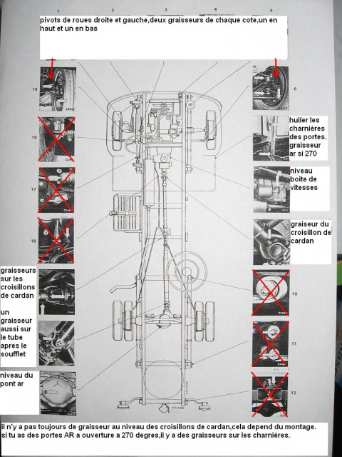

As tu la fiche "points de graissage" ?

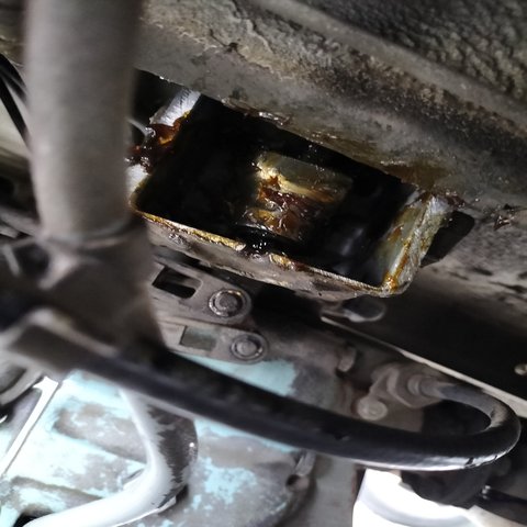

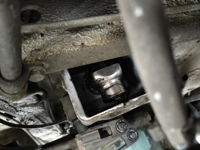

Penser aussi sous le camion, en dessous du levier de vitesse. Un petit cache noir rectangulaire, genre 3.5 cm sur 5cm. Tu l'enleves gentiment, tu blindes de graisse et tu remets le cache.
La porte Coulissante : tout en haut dans le rail.
Les charnières des portes.

307DBEIGE a écrit:As tu la fiche "points de graissage" ?
Absolument pas j'ai juste cherché les tétons de graissage un petit coup de nettoyage dessus pour les déboucher ;)
Mais je prends note de ton message pour la boite j'avais mis un coup de graisse en bombe sur la tringlerie mais je n'avais pas capté qu'il y avait un petit cache a enlever pareil pour le haut de la porte coulissante merci tu gères

Messagepar MercoRoots » 01 PMvMar, 17 Juin 2025 17:28:29 +000028Mardi 2009 040540
Hé hop vl'a la fiche Merci Sybilin :)
Du coup sur mes croissions vu que je n'ai pas de téton de graissage j'ai foutu du dégrippant et un coup de graisse liquide en bombe.

Messagepar 307DBEIGE » 01 PMvMar, 17 Juin 2025 19:20:41 +000020Mardi 2009 040740
As tu quand même trouvé au moins un graisseur sur l arbre de transmission ?
Messages: 1889
Re: Bonne marque de filtres a huile ?
Messagepar MercoRoots » 01 PMvMar, 17 Juin 2025 20:15:49 +000015Mardi 2009 040840
Yep ! je l'ai trouvé, démonté et nettoyé :)
Mais c'est dommage de ne pas en avoir sur les cardans, ça éviterai de foutre du lubrifiant a l'arrache dessus et de s'en foute sur la tronche aussi :lol:
Par contre j'ai mon soufflé de cardant qui est un peu mort faudra que je change ca, je me suis vite fait penché sur la façon de faire a 1ére vu faut détacher l'arbre coté boite de transfère démonter le palier et essayer de tirer pour le sortir. J'ai pris de l'avance j'ai foutu du dégrippant sur les boulons ^^

Messagepar MercoRoots » 01 PMvSam, 21 Juin 2025 15:08:08 +000008Samedi 2009 040340
Hey !
Oui ca me parais pas déconnant, en soit y'a juste un petit trou et je le ferai au cas ou je devrais changer mon palier au moins je ne fais qu'un démontage pour 2 trucs. Merci :)
MercoRoots a écrit:Penser aussi sous le camion, en dessous du levier de vitesse. Un petit cache noir rectangulaire,
Merci aussi @307biege je n'avais jamais eu curiosité de démonter ce boîtier noir sous la boite ;)
Par contre y'a que les graisseurs au niveau des roues qui déconnent . Même après un bon coup de nettoyage aucune graisse ne pénètre, elle part direct' a l'extérieur et vu que j'arrive pas les démonter je verrai çà au garage en même temps que mes bougies de préchauf'. A moins que tu ais une astuce ?

Messagepar 307DBEIGE » 01 AMvDim, 22 Juin 2025 11:09:40 +000009Dimanche 2009 041140
Le petit boîtier muni du cache, je l ai rempli de graisse.
Mais c est peut être trop :?

Le trou dans le soufflet de coulisse d'arbre de transmission, ne doit pas être bouché.
Il permet à l'air qui est dans le soufflet de s'échapper quand le soufflet se contracte sous l'effet des mouvements du pont.
