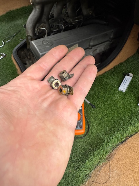

Messagepar Wapity » 01 PMvMer, 16 Oct 2024 16:38:22 +000038Mercredi 2009 040440
Re salut !
Le problème était relevé mais j’ai une autre question, je savais pas si je devais ouvrir un nouveau topic!
Comme beaucoup de monde ici, lors de la déconnexion des câbles des bougies de préchauffage, j’y suis allé comme un taulard dans un bordel… du coup fini les beaux écrous suspendus aux cosses d’alimentation des bougies …
Question 1: quelqu’un a une idée ou trouver ces cosses ? ( le merco de chez moi est vraiment pas avenant… j’évite carrément de les appeler ils s’en battent les roustons)
Question 2 : pourquoi ne pas y foutre une olive en laiton sur le filetage m4, et sertir un joli anti parasites a la place de ces cosses de m***
Question 3: y’a pas de trois
Cordialement, gros poutoux partout.
Parce que je pense pas qu’une soudure a l’étain suffise ….

Messagepar etoile80 » 01 PMvMer, 16 Oct 2024 17:52:52 +000052Mercredi 2009 040540
salut, si réf pas remplacés :
Cosse A 0015465840
écrou N 913017005000

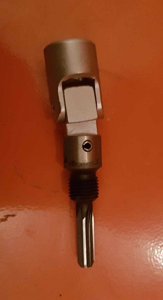

Messagepar etoile80 » 01 PMvMer, 20 Nov 2024 17:02:15 +000002Mercredi 2009 040540
salut, si c'est la calamine qui gène, il existe un alésoir pour y remédier
alésoir crayon.jpg (33.01 Kio) Consulté 6735 fois
