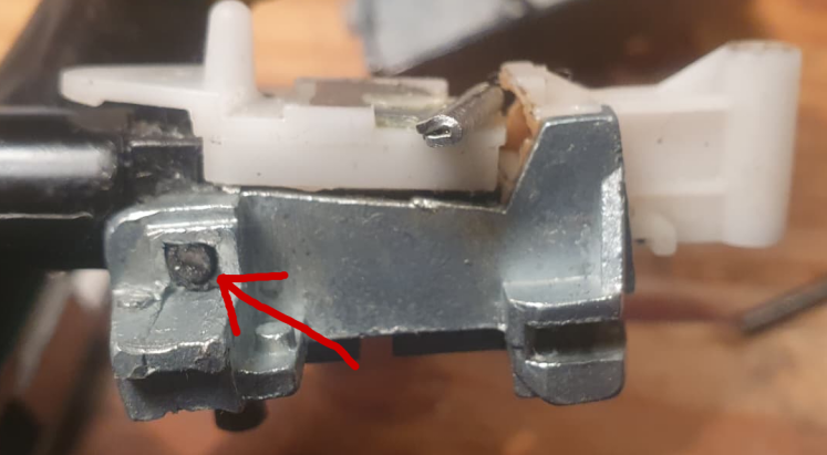

Pour accéder au mécanisme des clignos il faut séparer la partie métallique en deux en rabattant le gros rivet situé dessus avec la même méthode que précédemment puis prendre une perceuse parce-que ce saligot il résiste.
GROS RIVET.jpg (457.6 Kio) Consulté 1838 fois
Ce qui permet d'identifier formellement l'origine de la panne (en fait ça se voit aussi de l'extérieur sans démonter :mrgreen: ) Il s'agit d'une des pattes qui est pétée. Ces pattes viennent se loger dans les encoches des bras en plastique et maintiennent ainsi le cligno sélectionné, sans la patte le ressort fait son taf.
Étant donné qu'on à l'air d'être sur un alliage bien pourri je serai étonné que ça se soude mais si quelqu'un.e à une piste ça serait merveilleux.

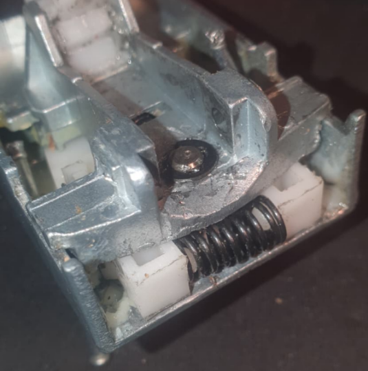

Pour les pleins phares je n'ai rien trouvé de cassé ou tordu pour le moment.
PLEINS PHARES.jpg (422.22 Kio) Consulté 1837 fois
On voit l'autre côté du gros rivet au centre.

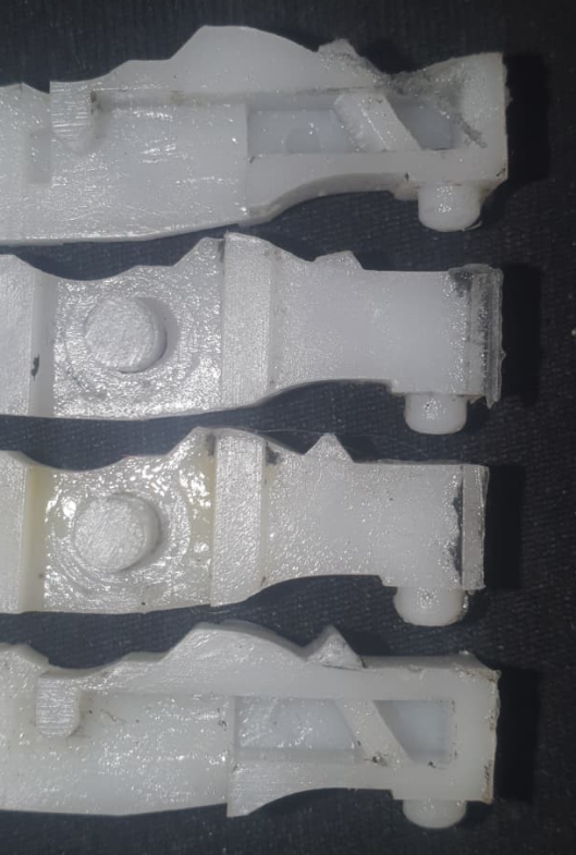

Salut, alors mise à jour:
Le nouveau comodo remplaçant celui autopsié étant trop raide à mon goût je m'étais dis que j'allais un peut réduire la taille des "crêtes" sur lesquelles la partie en métal sujette à la rupture passe, histoire que ça se fasse plus en douceur et espérer que ça tienne plus longtemps.
Je ne voulais pas démonter le nouveau comodo alors j'ai fait ça avec un mini embout en métal et la dremel.
Résultat mitigé, un côté fonctionnait assez bien même si j'avais peut-être un poil trop retiré de matière et l'autre j'ai un poil trop enlevé et essayé de rattraper mais sans succès, après le gauche ne voulais plus rester en place :?
Du coup j'ai décidé de démonter complètement le comodo:
1 - Chasser les deux rivets côté plastique en rabattant leurs lèvres vers le centre à l'aide d'un étau, tournevis super fin et marteau. Possible de s'aider d'une tige fine pour finir de les chasser, j'ai fini en faisant levier au tournevis et en tapant délicatement pour séparer la partie métal de celle en plastique. Attention c'est fragile.
2 - Il n'est en fait pas nécessaire de faire sauter le gros rivet depuis l'extérieur.
Il faut chasser la tige qui maintient le levier pour accéder au clips qui maintient le rivet et le chasser à son tour.
bon c'est déjà démonté mais c'est juste pour montrer de quoi je parle.
Sans titre.png (265.79 Kio) Consulté 43 fois
Sans titre2.png (293.73 Kio) Consulté 39 fois

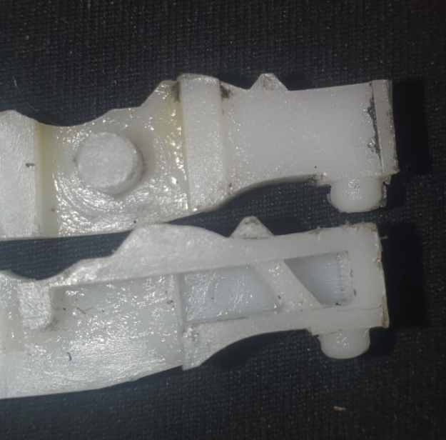

3 - Ensuite il est simple de retirer les deux pattes en plastiques et de limer trèèèès déééliiiicaaaateeemeeeennt les petites bosses pointues pour les rendre moins pointues.
On voit bien la différence entre celles que j'avais bricolées à la dremel et les autres du comodo cassé qui avaient déjà du vécu:
Sans titre3.png (372.42 Kio) Consulté 43 fois
Après un petit coup de lime sur celles de l'ancien:
Sans titre4.png (327.55 Kio) Consulté 43 fois
Ça tient bien et c'est beaucoup moins raide que lorsque j'ai installé ce dernier comodo, j'ai aussi lubrifié avec de la graisse en spray pour chaîne de moto.
