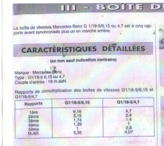

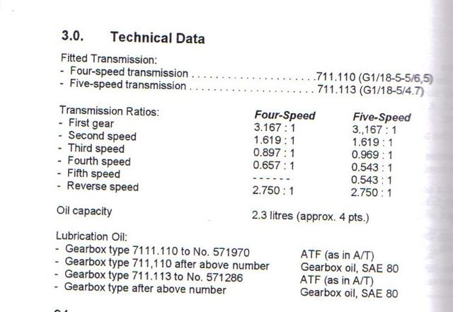

@Tipierre: tu as encore vu juste a mon avis, mon pont est un HL 0/2-2.2 et ma boite que je pense longue est une 711 113 type G1/18-5/4.7 ...par contre je viens de jetter un oeil a la rtd et là j'ai un gros doute, je comprend pas bien leur tableau sans legende, je sais pas si ce sont des km/h exprimés ou des rapports...je me gratte un peu la tete...et il n'est pas indiqué si l'autre boite, la 711 110 type G1/18-5/6.5 est la longue ou la courte..de plus sur le manuel que je possede en anglais indique cette meme boite comme la boite4 des premiers 207...je suis un poil perdu, peuvent pas se mettre d'accord??... Si tu pouvais m'eclairer ce serait chouette :mrgreen:..

rsgqkweekkk a écrit: ma boite que je pense longue est une 711 113 type G1/18-5/4.7
Oui la 4,7 est longue et la 6,15 est courte, ces derniers nombres sont les rapports respectifs de 1ère.
Les chiffres du tableau sont les rapports de démultiplication de chaque étage.
On y constate que la 4ème de la boite longue tire de façon identique à la 5ème de la boite courte.
Le document en anglais comporte pas mal d'erreurs...
