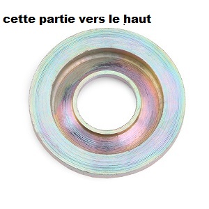

J ai un 207d om615 de 81 qui tourne mais j essaye de le faire mieux tourner car il peine vraiment au moindre faux plat ! Bon vous allez me dire c normal :D ! J ai fait faire retarer les injecteur chez un dieseliste ( ils etaient à moins de 80 bar au lieymu de 115 )mais j ai un souci au remontage .
Le dieseliste m a donné des pare flammes mais il n y en avait pas au démontage.
Faut il que je les mettent et si oui dans quel sens ? J ai cherché et il semble que tout le monde à une théorie différente !
Sur la rta il ne parle pas de pare flame mais de joints d injecteur. Même chose j ai rien pu sortir au démontage.
Voilà si vous avez des conseils ils seront les bienvenus !!!

regarde bien dans le fond de la préchambre, il sont peut être collés par la calamine
pare flamme.jpg (26.49 Kio) Consulté 1568 fois

Pour les pare-flammes , les injecteurs étaient précédemment montés sans , je n ai rien trouvé ni sorti. Vraiment bizarre , néanmoins il n y avait pas de fuite .
Je les ai bien entendu remontés avec des nouveaux. Pour le sens , le dieseliste était catégorique la partie bombée qu'es-tu montre sur ta photo côté culasse et non vers le haut comme indiqué sur ta photo. Ça fait sens , l injecteur a un léger chanfrein qui va se mettre au contact de la partie creuse du pare flamme et de bien le centrer au serrage.
Mais bon sur ce point les théories pour un sens ou l autre vont bon train (cf ta photo ).
