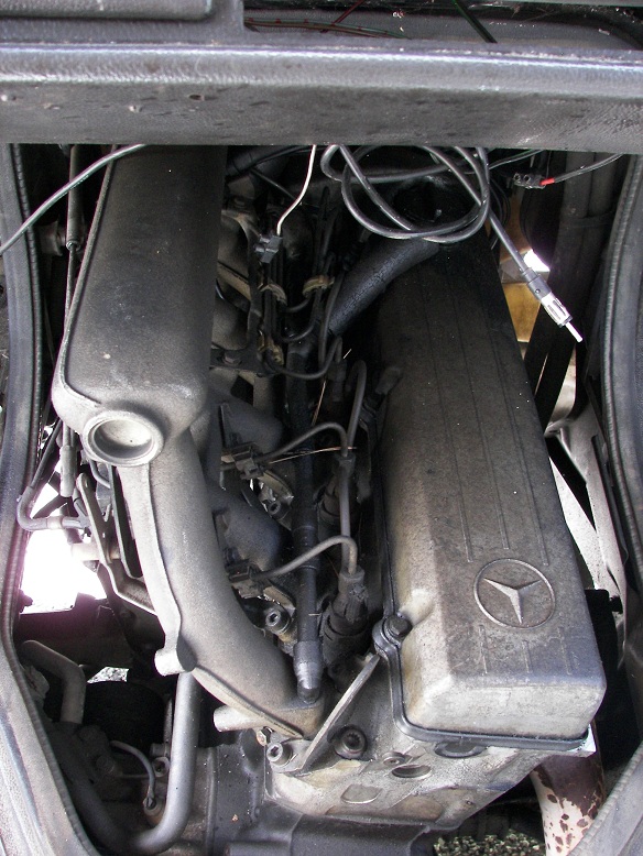

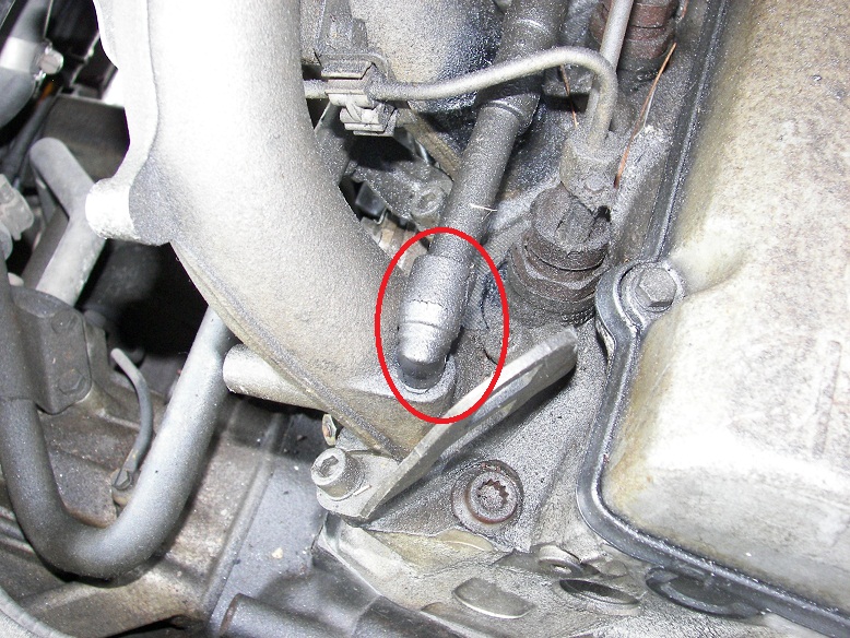

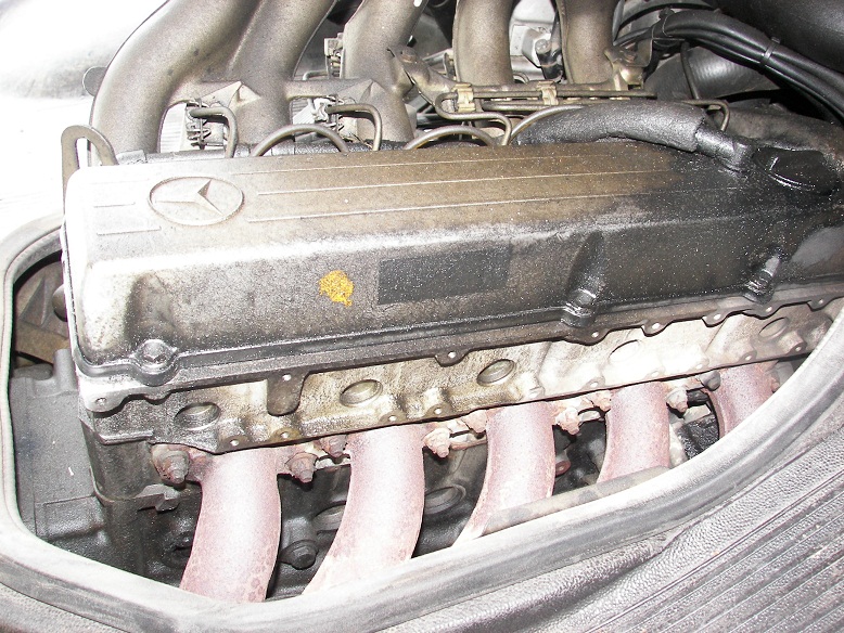

Messagepar juzamthai » 01 PMvMer, 23 Mai 2012 16:52:22 +000052Mercredi 2009 040440
Bon j'ai pris 4 photos
voila alors je sais pas trop.
Le truc entouré en rouge est craquelé.
Ca a l'air de couler pas mal du bouchon et un peu sur tout le tour du joint de culasse.
Voilou quest ce que que vous en pensez ?

Messagepar tipierre » 01 AMvJeu, 24 Mai 2012 08:55:37 +000055Jeudi 2009 040840
Radiateur d'eau et radiateur d'huile mais pas d'échangeur thermique eau/huile sur ce modèle.
Pour le joint de culasse, sur un moteur culbuté comme celui du 508 je t'aurais peut-être dit de le tenter, mais sur un om602 (distri chaîne + aac en tête) laisse tomber, il faut un minimum d'expérience.
Ton caoutchouc craqué, rien de bien méchant, c'est le circuit du reniflard d'huile.

Pour ton bouchon de vidange, t'as essayé de le devisser moteur chaud ?
sinon, il te faut en récupérer un en cass ( motif pour une ballade en vélo ! ) et une fois en poche, tu pourra essayer de bourriner un peu plus celui de ton cam. style pince étau au début, et burrin/marteau au final !
c'est un bouchon en allu ou en acier ?
courage, les problèmes mécanique finissent toujours par se résoudre si on sait prendre le temps de se poser et d'y réfléchir, d'essayer différentes méthodes, sans insister si ça ne marche pas .
je connais pas tes notions en mécanique, mais ya une règle qu'il faut toujours respecter pour défaire un boulon... c'est la rigidité de ton montage clef/boulon/pièce.
tu peux aussi essayer de placer un cric sous ce bouchon récalcitrant, tu mets une clef a oeil sur le bouchon, une petite calle en bois entre la tete du cric et la clef. l'idée est de plaquer la clef avec le cric, bien dans l'axe du bouchon, et d'utiliser une bonne ralonge.
... souder a l'arc une clef sur le bouchon est une méthode infaillble aussi !

Messagepar ptitbull » 01 AMvJeu, 31 Mai 2012 09:42:55 +000042Jeudi 2009 040940
Tout simplement au départ une "très bonne" clé 6 pans et pas les trucs de solderies qui ont déjà un tas de 1/10 de plus même neuves,à fortiori les 12 pans.
