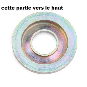

Messagepar etoile80 » 01 PMvLun, 10 Nov 2025 16:35:08 +000035Lundi 2009 040440
regarde bien dans le fond de la préchambre, il sont peut être collés par la calamine
pare flamme.jpg (26.49 Kio) Consulté 290 fois

Messagepar Koj » 01 PMvMer, 12 Nov 2025 13:27:58 +000027Mercredi 2009 040140
Saut, merci pour les réponses.
Alors effectivement c est bien un Om616 désolé pour l erreur.
Pour les pare-flammes , les injecteurs étaient précédemment montés sans , je n ai rien trouvé ni sorti. Vraiment bizarre , néanmoins il n y avait pas de fuite .
Je les ai bien entendu remontés avec des nouveaux. Pour le sens , le dieseliste était catégorique la partie bombée qu'es-tu montre sur ta photo côté culasse et non vers le haut comme indiqué sur ta photo. Ça fait sens , l injecteur a un léger chanfrein qui va se mettre au contact de la partie creuse du pare flamme et de bien le centrer au serrage.
Mais bon sur ce point les théories pour un sens ou l autre vont bon train (cf ta photo ).
En tout cas , ça roule bien pas de gros changement à bas régime mais il monte beaucoup mieux ds les tours , ca ronronne .
