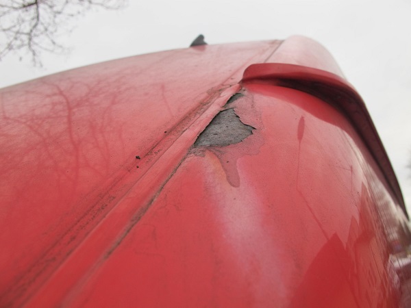

Bonjour, j'ai un petit problème de rouille sur Pégase mon Ford Transit (je sais je suis une intruse par ici), le premier :(
C'est un fourgon de 2006 que j'ai acheté avec même pas 30000km au compteur, qui est resté sagement entreposé à l'abri du crachin Quimpérois pendant un moment c'est sûr, vu l'état impeccable de sa carrosserie.
Mais voilà toutes les bonnes choses ont une fin et la rouille a fait son apparition au dessus du pare brise, sur les montants du toit.
Côté passager:

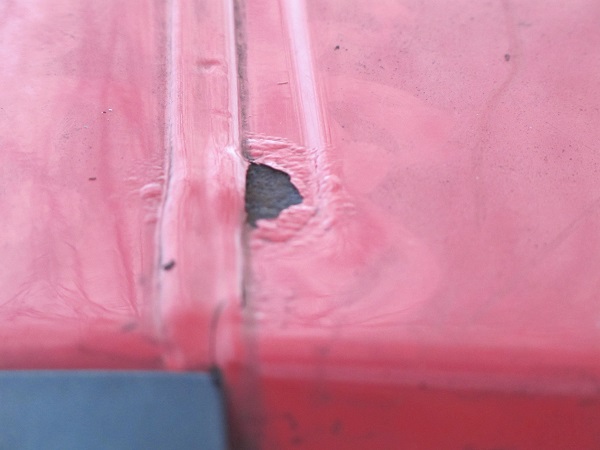

Mon problème, c'est le joint qui est dessus, qui est peint. Qu'est-ce donc que cette chose :?:
Dois-je l'enlever (je suppose que oui), est-ce que ça s'achète (je suppose aussi que oui) et comment fait-on pour replacer ça?
L'autre problème, c'est: pourquoi cette rouille?

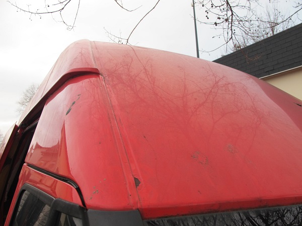

La peinture est clean (je sais le van est dégueux je dois le laver), il n'y a pas de trou visible, alors d'où cela vient-il?

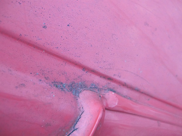

En haut je croyais que c'était aussi boursoufflé mais c'est seulement crasseux:
Comme il n'y a pas de trous visibles, est ce que l'infiltration pourrait provenir de ces craquelures dans la peinture?

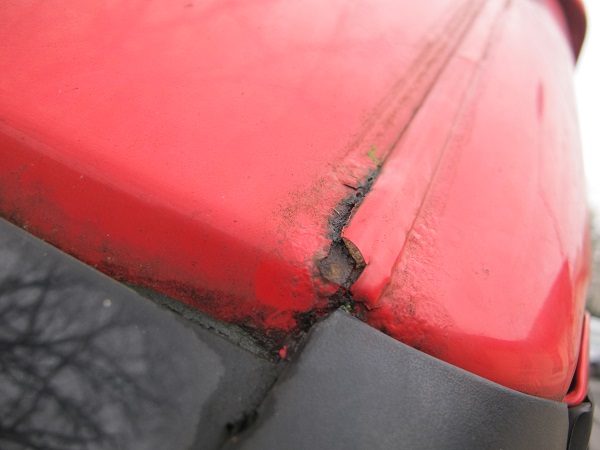

L'autre côté avait à l'achat une petite plaque de rouille due à un choc, que j'ai laissé (honte à moi) car je n'ai pas encore trouvé de peinture rouge équivalente, et en plus c'est pas pratique vu que je le bricole dans la rue du coup flemme :? .
J'avais juste gratté et imbibé deux fois de Rustol à 1 an d'intervalle en attendant des jours meilleurs.
Je sais c'est nul d'avoir laissé ça (agrémenté de coulure de Rustol), en plus c'est le seul truc écrit sur le CT :mrgreen:
En bas c'est aussi imbibé de Rustol et un peu plus inquiétant, j'ai l'impression que ça a progressé.
Alors si quelqu'un s'y connait avec ce genre de joint avant que je ne m'attaque au problème, je veux bien quelques conseils, merci!!!

C'est un joint qui est fait au pistolet pneumatique.
Vu l'état, tu peux enlever un bon paquet de celui-ci pour pouvoir gratter la rouille, mettre un transformateur de rouille style Ferose ou Felor, Fertan.
Un coup de primer epoxy serait souhaitable
Il faudra refaire le joint correctement avec ce genre de produit https://www.color-box.eu/art-mastic-joi ... l-3512.htm, ou celui-ci https://carrosserie-shop.ch/fr/polymere ... IECvcGTd5w
Puis la dernière étape sera de peindre à la teinte du Ford.
Et concernant le décapage de la rouille, il faut aller au moins 1cm plus loin que tant que tu en vois.
Pour éviter d'en laisser en dessous
Pourquoi ça fait ça : le fourgon est crado, la crasse s'accumule et garde l'humidité, les joints craquèlent, la flotte s'infiltre et fait rouiller.
Le lavage régulier permet de voir venir le truc et de ne pas attendre d'en être à ce point.
Et comme c'est la face avant, ça prend aussi les gravillons de projection, qui font des impacts dans la peinture et crée des issues pour la flotte.
Et l'humidité sur la tôle, ça n'a jamais fait bon ménage.
Bon courage, ce n'est pas trop méchant mais il faut vraiment s'en occuper.

Rhaa génial merci Freid!!!
Ok, je me disais aussi qu'il était bizarre ce joint, pas régulier dans l'épaisseur
Il faut un appareil spécial pour l'appliquer ou est-ce qu'avec un applicateur de silicone (le truc en métal, là) ça peut aller??
Et Rustol comme transformateur de rouille? Ou il faut du Ferose à cause du mastic?
Primer epoxy: https://www.leroymerlin.fr/produits/col ... 46597.html
ça va un truc comme ça?
Dernière question est-ce que tu penses que je peux attendre les beaux jours comme me l'a dit ce carrossier, ou que je doive me mette en quête d'un lieu couvert (chose loin d'être simple dans le coin)?
Je l'ai lavée au savon et karsher il y a 6 mois, mais c'est vrai que là elle a morflé, j'arrête pas de me dire qu'il faut que j'y retourne... Oui c'est vraiment nul de se chopper de la rouille de cette manière je m'en veux :evil:
En tout cas merci encore maintenant je peux "me projeter" dans la réparation!
Ce mastic bizarre m'a fait procrastiner pour les impacts qui étaient là dès le début, je savais pas trop comment m'y prendre...

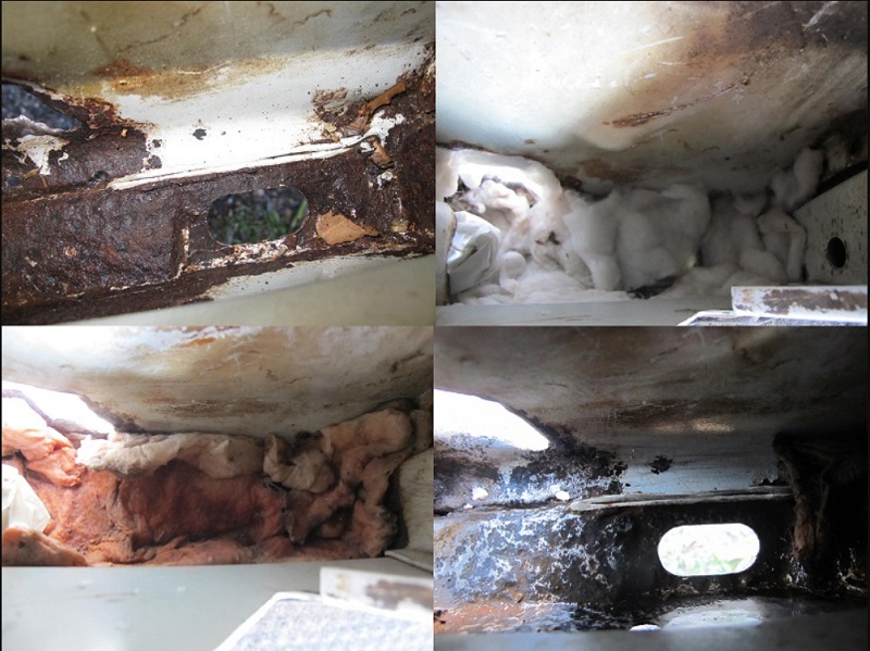

J'ai retrouvé dans "vos fourgons en photo" le sujet sur mon ancien van Kiki le mb100, où je montrais en image comment procéder avec le vinaigre de riz. Je copie la photo et le texte ici:
:arrow: Une petite démo en image de la manière dont j'utilise le vinaigre de riz.
(Tous les bas de caisse arrières de kiki sont rouillés (l'ancien proprio était certes brocanteur, mais il transportait également son bois pour se chauffer et les feuilles mortes accumulées avec les années se sont décomposées en terreau bien frais dans les bas de caisse).
Je suis en train de faire celui situé sous la batterie et je n'ai aucune possibilité d'y voir autrement qu'en glissant mon appareil photo dedans. Ma main passe juste assez pour poncer avec pas mal de difficultés. Bref c'est le coin chiant par excellence.
J'ai d'abord nettoyé la terre (de l'extérieur j'avais crevé et découpé deux ouvertures de métal très rongé).
J'imbibe largement de vinaigre des gros morceaux de coton que je place sur toutes les parties rouillées (dans mon cas actuel à l'aveugle). Il faut bien protéger de l'air avec du plastique pour que le coton ne sèche pas, sinon ça ne marche pas (je mets juste un sac en boule dans le bas de caisse et dans les trous extérieurs).
On attend 24h, et on peut voir que le vinaigre a comme aspiré la rouille.
En fait la matière est toujours là, mais elle est devenue noire et très très facile à poncer, et ce jusqu'au métal.
Quand on a enlevé le maxi, et bien on repose le coton (on peut réutiliser le même toujours imbibé) et on attend à nouveau 24h...
Dans le cas que je traite, c'est difficile de poncer, mais sur une surface plus facile d'accès, la rouille peut-être totalement enlevée en peu de fois avec cette méthode.
Les avantages du vinaigre de riz sont le prix, pas cher du tout dans une épicerie asiatique, et l'absence de toxicité (pas besoin de rincer, de mettre des gants, masque,etc...). L'inconvénient c'est le temps passé car il faut attendre 24h à chaque pose...
Bon là c'est un exemple dans un coin très chiant quasi inaccessible, mais bon justement on peut juger de l'efficacité compte tenu que je n'accédais à la surface qu'avec le bout des doigts (et au prix de contortions extrèmes :lol: )

Messagepar benj89 » 01 PMvLun, 13 Jan 2025 17:36:02 +000036Lundi 2009 040540
bob8888 a écrit:Salut, le Rustol sa vas mettre du temps a sécher :
Je suis en train de nettoyer une banquette qui avait dans le camion qui commencé a rouillé, je les décapé et sa fait 3 semaine que sa sèche à l'intérieur (il fait en moyenne entre 15 et 20°), alors en extérieur, en plus si ils se mets a pleuvoir, sa risque de prendre un moment..
Moi aussi j'aime biens le rustol, sa forme une barrière physique que l'on voit nettement, est sa à déjà prouver son efficacité pour ma pars, par contre pour repeindre par dessus c'est vraiment galère.
Je te conseille si tu veut le faire avant les beau jours :
d'enlever le joint pourris,
gratter la rouille.
Acide chlorhydrique (2e la bouteille n'importe ou)
SURTOUT rincer avec de la soude (briochin , st marc..) et de l'eau après pour neutraliser l'acide actif.
ensuite le mieux ce serait un apprêt phosphatant et ensuite peinture mes vus le temps..
ce que je ferais :
en attendant les beau jour:
une bonne peinture (genre Hammerite) pour recouvrir jusqu'au primptemps
Et arriver les beaux jours, un coup d'acétone pour la viré et ensuite apprêt et peinture et joint.
A prendre avec des pincettes, je ne suis n'y carrossier et encore moins peintre.
Je me suis juste renseigner a fond pendant 1 semaine, j'était a peut près dans la même situation.
Bye
Merci pour ces conseils précieux. Je suis aussi un adepte du Rustol, c’est vrai que ça met du temps à sécher, mais c’est une bonne protection contre la rouille. L’astuce de l’acide et de l’apprêt phosphatant est intéressante pour un traitement plus durable.
Dernière édition par benj89 le 01 AMvVen, 31 Jan 2025 07:22:27 +000022Vendredi 2009 040740, édité 1 fois au total.
