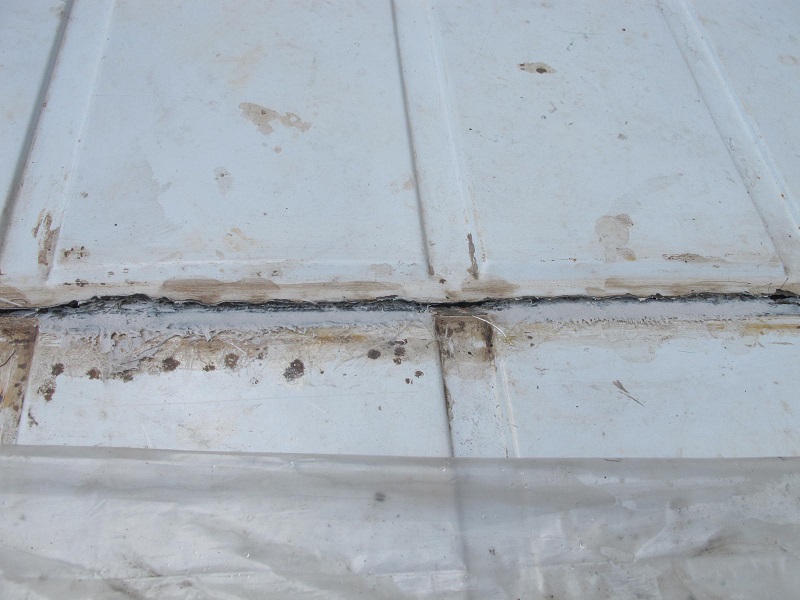

Je ne m'étais pas rendu compte qu'il y a au moins un gros trou situé exactement sur la jonction entre les deux tôles, avant cette dernière photo.
Je me demande si la solution fibre sergé + joint mastic sera facile à mettre en œuvre.
L'idée de résine epoxy préconisée par AntoninT2_814 pourrait peut-être assurer un résultat plus "propre" mais je n'ai jamais utilisé cette technique. De plus, la résine ne va t-elle pas couler dans les trous ?
Pour le Frameto, il est généralement nécessaire d'en passer 2 ou 3 couches pour que ça couvre bien.
Pour le mastic fibre de verre, tu parles de fine couche mais je pense qu'il ne faut pas hésiter à en mettre une grosse couche, pour que ça rentre bien dans les trous, et que ça recouvre plus large. Ensuite ponçage.

Avec l'époxyde ne résultat ne sera pas plus propre que le polyester c'est juste que l'epoxyde adhère sur bien plus de supports. Niveau fluage elle sera aussi thixotrope qu'une polyester, après tu as un large choix de produits mais pas d'inquiétude à ce niveau là. Pour ton tissu le tissage sergé c'est bien pour la finition, hésites pas à mettre un mat 300 ou 450 en dessous tu pourras bien lui faire prendre la forme de ton profil en le gavant, et ensuite le sergè assurera une belle finition, et coup de mastique epoxyde (le polyester n'adhère pas sur l'époxyde) pour bien lisser et hop tu appliques ton système peinture.
Je capte pas le sika? Entre les tôles du toit tu as des cordon de mastique?

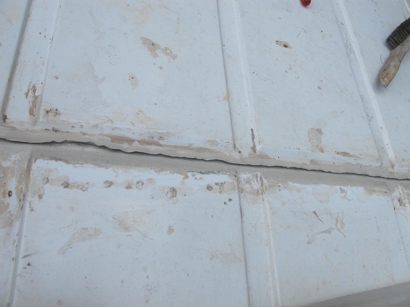

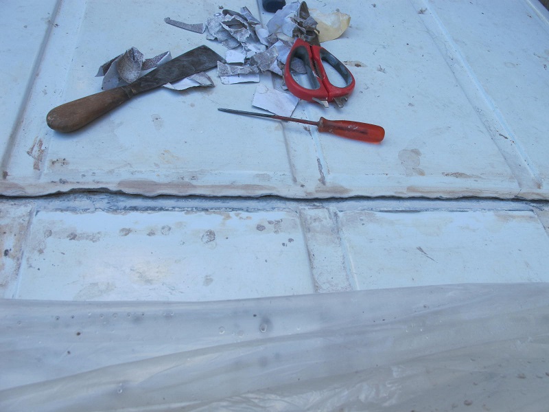

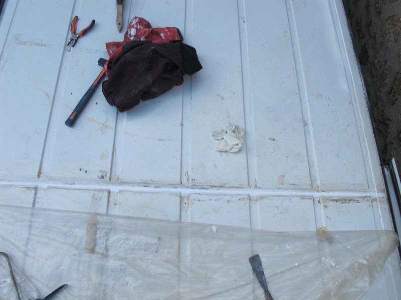

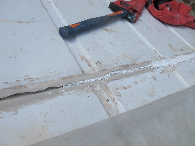

Messagepar jujum » 01 PMvSam, 22 Aoû 2020 13:07:18 +000007Samedi 2009 040140
Ben voilà j'ai plus ou moins réussi à faire ce que je voulais!
Bon ma résine était polyester,donc j'ai pris celle-là, de toute façon je l'ai déjà utilisée auparavant pour d'autres trous sur le fourgon et ça marche avec le frameto comme avec le rustol, apparemment...
J'ai mis trois épaisseurs de fibre sergée sur les gros trous, deux sur le reste
Après ponçage du mastic
La peinture, c'est la connerie que j'ai faite: j'en ai mis sur la tôle du dessus (ce qui n'était pas prévu dans mon plan), et quand j'ai martelé elle est partie en miette dans le sika :evil:
Et voilà, bourrage de sika, puis martelage et lissage
AntoninT2_814 a écrit:Je capte pas le sika? Entre les tôles du toit tu as des cordon de mastique?
Au départ je voulais juste faire de la résine, mais je me doutais bien que ça risquait de casser sur ce genre de jointure.
Du coup j'ai suivi les idées qui m'ont été données ici, et j'ai collé la jointure des plaques au sika... De toute façon je me doute bien que c'est le genre de réparation à faire en découpant et soudant une nouvelle plaque, mais bon n'ayant pas la possibilité de le faire on va bien voir ce que ça donnera!

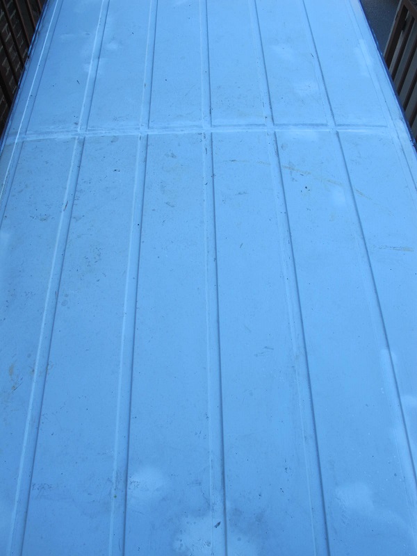

Messagepar jujum » 01 PMvVen, 04 Sep 2020 17:34:08 +000034Vendredi 2009 040540
STF a écrit:Juste un bémol sur le polyester surveille le, comme le dit Antonin, ça accroche moins bien,
Ben ouais j'ai vu, il y a des coins où ça s'est pas franchement décollé, mais bon on voit la jointure (mais c'est pas où il y a les trous, c'est là où la fibre se termine)...
Du coup j'ai mis un peu de sika dessus avant de peindre, ça a l'air d'aller :mrgreen: ça n'aura pas été faute d'avoir été prévenue!
Il aurait donc fallut plutôt utiliser l'époxyde, ou peut-être mettre du primaire g4 d'accrochage d'abord comme je l'aurais voulu. Avis à celles et ceux qui ont le même genre de problème et pas de quoi souder!
Bon quand même à l'usage ça a l'air pas trop mal pour l'instant, j'ai passé un coup de peinture de chassis (grise) et recouvert bien plus tard avec un fond de bombe blanche étalé au doigt, effet dégueulasse garanti :lol:
