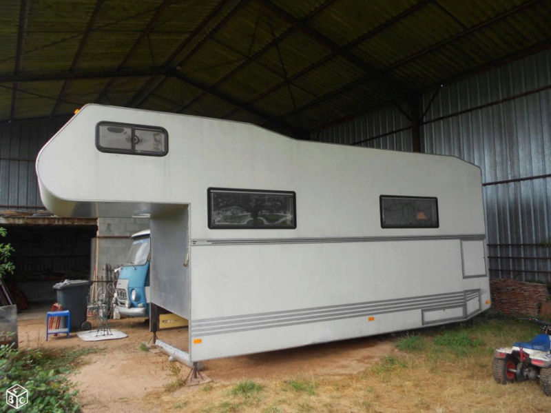

Ah oui et autre question, est ce qu'on risque de se faire emmerder au mine si on réduit la taille d'un hayon élévateur en largeur? Car pour passer avec le cellule, il faut qu'il fasse moins de 2m de large
On aimerai trouver un camion comme celui ci pour nos travaux, mais à voir si on peut enlever la cellule, malgré le hayon.

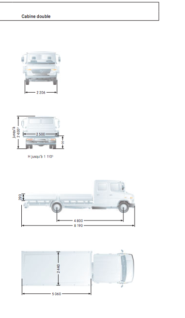

Il est sacrément long, c'est encore un empattement 48 ? Décidément je vais avoir le plus petit doka si on se fait un rasso.

En fait le camion ne sera pas en chassi nu, mais bien avec une benne, j'ai juste à enlever les ridelles pour poser la caisse dessus.
Ouai j'ai vu ce camion, mais il est beaucoup trop court, le même en empatement 4800 je prend. :mrgreen:
La cellule fait environ 3t, donc largement bon pour les 2/3 de chargement (2t4).
