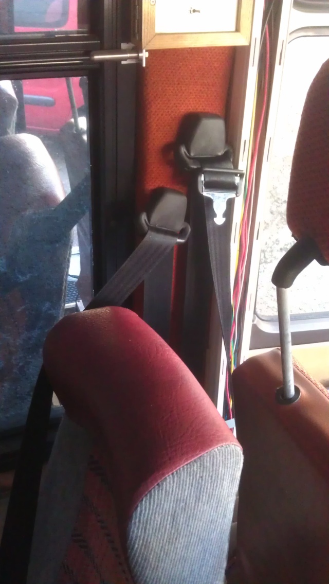

Au niveau des 2 places avant, j’ai trouvé les ancrages d’origine. Les gars qui avait transformé le fourgon en car, avaient délicatement soudé une tôle sur les 2 membrures de portes histoire de couvrir le tout avec une jolie moquette ! Du coup, j’ai du sonder la longueur de la tôle et après avoir trouvé les attaches, j’ai juste meulé la tôle pour fixer mes ceintures.

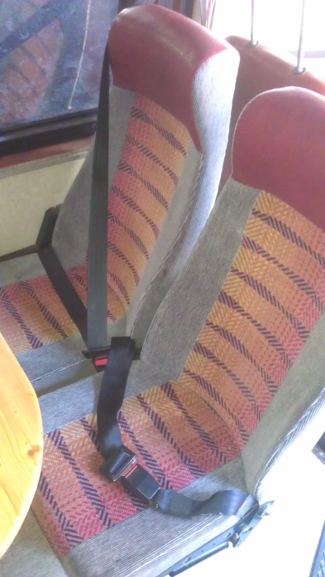

Pour ce qui est des ceintures, il faut trouver des super longues, sinon ça ne passe pas. J’ai chopé une de 3m80 + 50cm pour l’attache sur un ford transit et ça va nickel pour ma place passager (strapontin pliable très prêt du vide poche). Pour la place chauffeur, j’ai mis une de 3m50 (aussi ford transit) + 40cm d’attache et c’est parfait. Attention, les boulons sont avec un filetage fin un peu bizarre. J’en ai pas trouvé dans aucune bonnes quincailleries, du coup prenez ceux qui tiennent les ceintures chopées à la casse.

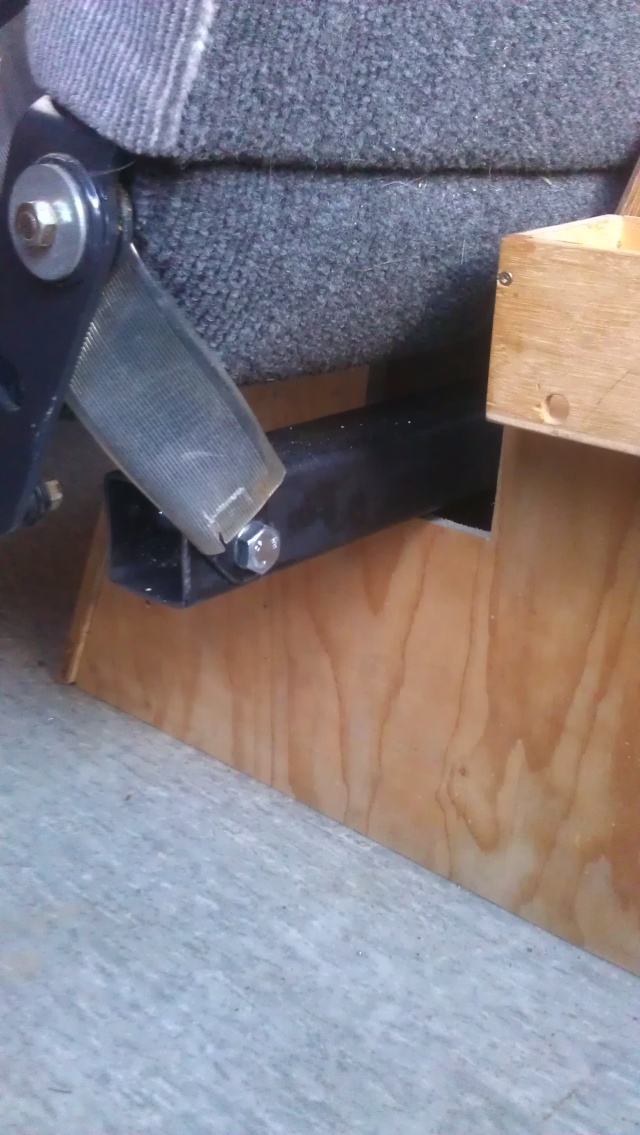

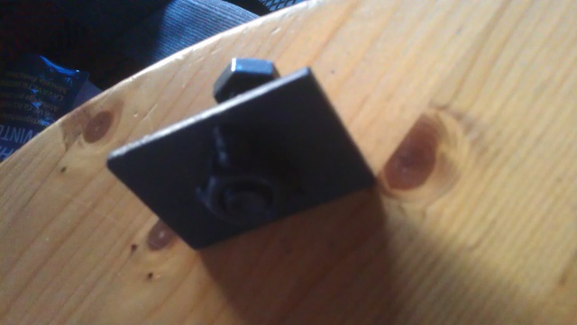

Enfin, j'ai du faire les attaches pour les clips qui étaient pas prévu à l'origine. Je me suis donc inspiré de ce qui se vend dans le commerce pour la pose des ceintures sur les vieillies bagnoles. J'ai tout simplement soudé un écrou sur un bout de fer plat de 5mm, percé le plancher métallique vers un point fort (ex renfort de boîte à vitesse...), collé et étanchéifié le fer plat et boulonné le tout:

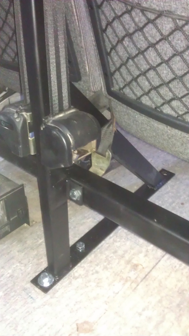

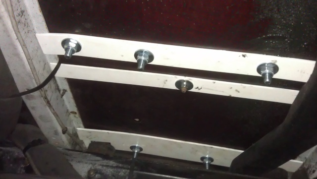

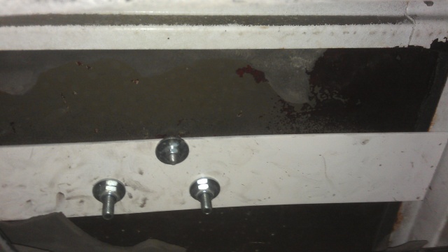

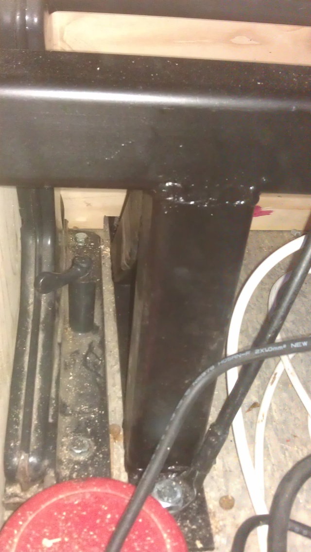

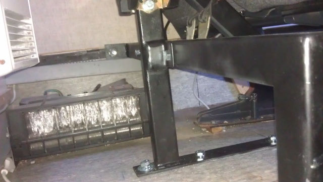

Pour ce qui est des 4 places arrières (anciennes banquettes de car) j’ai du fabriquer une structure spéciale (je voulais pas changer pour des banquettes avec ceintures intégrées). Je voulais faire un truc super safe, parce qu’en cas d’accident j’avais pas vraiment envie de voir crever mes gamins sur une structure bricolé.....Avant d’en parler plus, je vous donne deux trois infos choppé sur le net + un peu de base théorique concernant la sécurité et les ceintures :

En ce qui me concerne, voilà un peu le plan de départ.
Pour pas faire des conneries, j’ai fait contrôles le truc par un pote ingénieur. Et c’est ok ! Ma structure est un peu grosse et surdimensionnée, mais c’est la ferraille que j’avais sous la main (il dit que je peux quasiment tiré mon camion avec ce que j’ai pris comme tube!). Il pense qu’on peut sans problème réduire les côtes, mais il n’a pas calculé la section minimum (et j'allais pas abuser des ses services non plus).... Il dit aussi de bien veiller à sécuriser les attaches de la structure au sol en renforçant avec un fer plat qui se reprend sur les longerons, parce que sinon ça craint (voir croquis).
Voilà le résultat au final pour la banquette face à la route:

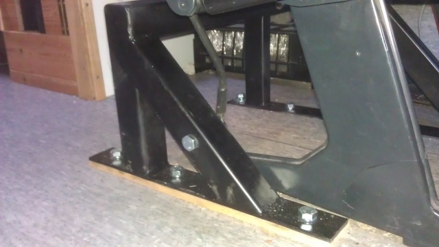

Pour la banquette dos à la route, j'ai changé un peu le plan. je voulais mettre une 3 points sur le siège contre la fenêtre et j'ai utilisé 1 des 2 attaches prévues pour le siège chauffeur et je voulais juste une ventrale sur l'autre siège. Du coup, j'ai juste fabriqué la barre horizontale pour reprendre les 2 attaches de la 3 points et les 2 attaches de la ventrale:
Et voilà ce que ça donne de dessous:

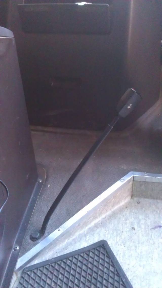

Ce dont je parle, c'est les barres en S ou sont fixées les attaches inferieures, qui permettent un amortissement du choc, en plus de l'elongation de la ceinture, le metal se deforme et absorbe une partie de l'energie du corps, sans pour autant que la tete ne puisse venir taper sur quoique que ce soit.
Regarde ce lien, descend sur la photo du siege, c'est la pieces n°5
http://www.auto-evasion.com/forums/viewtopic_230042.html
Ca limite les lesions internes, mais ca ne sauve pas en cas de choc violent....

ça y est je vois bien ce que tu voulais dire Cox. On parle donc de la même chose (et d'ailleurs j'ai pas cette pièce dans ma bagnole de 2001, faut que je gueule chez renault!). En effet, ce genre de pièce est assez "récent" et ça fait partie de "kit ou accessoire" d'amélioration des ceintures modernes. Idem pour les prétendeurs sur les enrouleurs.... C'est sûr que même si ça peut sembler être un peu de gadgets pour les anciens ;), c'est plutôt efficace!
