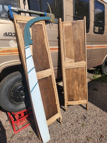

Bon ben finalement on à été si bien occupé par le chantier démontage et par la fête, que le camion a été mis de coté!
Cette belle cabane avait besoin d'être démontée avant qu'on se retrouve nez à nez avec une notice d'éviction.
Voilà qui est fait !
Team work.jpeg (106.66 Kio) Consulté 523 fois
Je l'avais monté pendant le Covid histoire de pouvoir être à la campagne chez mes parents sans être collé H24 avec toute la famillia (3 générations sous le même toit mg! )

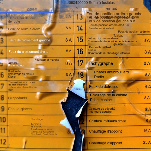

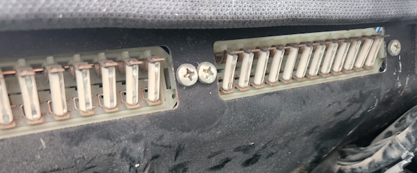

OmenSitu a écrit: ps: Vous savez ou trouvez des fusibles comme ceux d'origine ? j'en ai une boite de multicolor, mais je suis pas sur de la puissance limte de ceux que j'ai sur le camion, ni d'en avoir assez d'adapté dans ma boite
Tu dois pouvoir en trouver chez Mercedes, il y a eu un sujet dessus y a pas si longtemps. Je n'ai pas compris, ce n'est pas ecrits sur les fusibles la puissance ?.

Je pensais plutôt a ses fusibles là, j'ai lu qu'ils pouvaient être HS même en ayant l'air en bon état..
Capture d’écran 2026-06-10 à 09.16.22.png (279.25 Kio) Consulté 422 fois

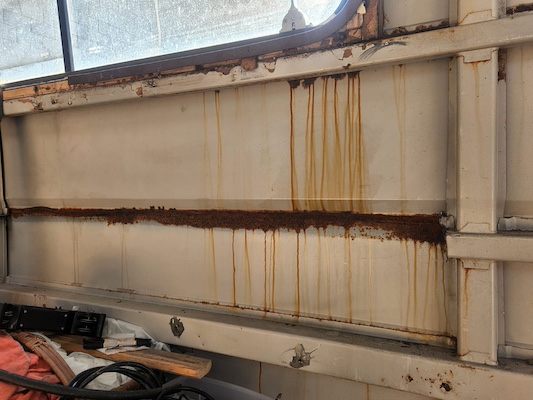

L'autre sujet de la journée c'est la rouille intérieur gauche, avec dépôt des fenêtres dans la foulée. J'ai décidé de faire sauté le renfort, que je ressouderais plus tard.
rouille à l'ouest!.jpeg (82.09 Kio) Consulté 422 fois

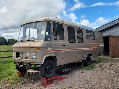

et j'ai finalement réussi à faire grimper le bébé au cric sur mes rampes, ce qui va faciliter mes future visites
(et celle du Mécano qui passe vendredi.)
WhatsApp Image 2026-06-10 at 10.12.23.jpeg (61.28 Kio) Consulté 422 fois

Pour tes fusibles c'est par içi:
viewtopic.php?f=88&t=32719&p=608462&hilit=fusible+508#p608462
D'après un sujet ou Etoile à répondu (je ne le retrouve pas :( ). Il faut bien les retirer de leurs supports pour les tester.
Messages: 1016
Messagepar OmenSitu » 01 PMvMer, 10 Juin 2026 13:09:10 +000009Mercredi 2009 040140
Trop cool Syb' Je crois que je vais même essayer de traduire l'étiquette pour avoir ça quelque part dans le camion histoire de piger qui est qui, ça m'avancera un peu, l'élèc sous le compteur c'est un labyrinthe!
pis tant qu'a faire je la partagerais ici
Merci ça m'aide beaucoup!

Messagepar SiByLlIn » 01 AMvJeu, 11 Juin 2026 08:22:39 +000022Jeudi 2009 040840
IMG_20230124_223044 (1) fr-FR.png (387.08 Kio) Consulté 328 fois
