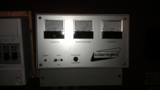

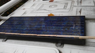

Sinon j'en profite pour poser un pt' question comme d'hab... Quelqu'un sait comment on peut évaluer le rendement en watts d'un panneaux solaire posé mais sans mode d'emploi ni étiquette technique.... Parce qu'aucune info sur la question ni sur le ps ni sur le site... Alors y a un pt panneau solaire poly (bleuté avec paillette) d'env 105x 40 branché sur un régulateur allemand (inconnu au bataillon) qui envoi du "12" volts... Aucune idée de combien ça peut me rapporter en ampère au final sur 24h... SI quelqu'un a une idée, je suis preneur... Vlà les tofs: du bastringue...

Pour ton panneau y'a 80% de chance que d'après la taille ce soit un 80W si il est récent ( ou un 50W si plus ancien), après en 12 ou 24 V... Voir çi dessous :
Remet une photo en +grand de ton régulateur parceque comme j'suis un peu myope :geek: ( <- la preuve), j'ai pas arrivé à lire sur le timbre poste qui sert de photo... :lol: Peut_être qu'on trouvera plus d'info...
