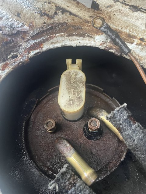

Voici le problème :
Au moment de démonter la jauge pour la sortir, ce gros bloc en plastique m’a laissé perplexe. Sur tous les tutos du forum concernant les réservoirs, je n’ai vu ça nulle part. Je me suis donc demandé s’il fallait le démonter ou simplement retirer le tuyau qui y est raccordé. La réponse me paraît évidente maintenant, mais dans le doute, je préfère vous demander votre avis.
Ensuite, j’ai effectivement prévu de remplacer le filtre à gazole ainsi que le préfiltre. Je me suis donc dit que j’allais en profiter pour faire un entretien complet : vidange et remplacement du liquide de refroidissement, du liquide de frein, de l’huile moteur, et tous les filtres dans un premier temps.
Pour ce qui est des niveaux d’huile de boîte de vitesses et de pont, je ne l’ai encore jamais fait, donc je vais devoir me pencher sur le sujet pour savoir par où commencer, mais je vais m’y mettre aussi.
Idem pour le filtre à bain d’huile : je ne connais pas du tout ce système, donc je viendrai vous solliciter ou je fouillerai dans la rubrique DIY, j’imagine.
Et enfin… cette petite clé/manette ! Purée, j’ai passé un temps fou à essayer de comprendre ce que c’était ! Je l’ai triturée dans tous les sens… on aurait dit un pré-ado qui découvre son corps !
Du coup, j’imagine que c’est moi qui ai causé le problème de vibrations au ralenti, parce qu’en effet, si j’appuie très légèrement sur l’accélérateur, elles disparaissent.

ouaip, c'est tout a fait ce que j'allais te suggérer: ralentis trop bas, tout betement. bon , faut dire aussi (j etrouve) qu ece systeme est tres mal foutu..
ton apendice en plastique je suis aussi dubitatif..donc il ya un tuyau raccordé? hum hum..bah je dirait que soit c'est un forme prehistorique d'une mise a l'ai rlibre du reservoir avec son ptit clapet anti retour, soit si la durite va loin je pense a une alim de webasto.

Messagepar 307DBEIGE » 01 AMvJeu, 03 Juil 2025 11:32:15 +000032Jeudi 2009 041140
Tu peux mettre une goutte d huile au niveau de la clé.
Même système sur mon bahut au niveau du couvercle du réservoir. De ce "trucmuch" :lol: (aie je vais me faire engueuler par les mecanos) , est raccordé une durite "souple" -un peu durcie par le temps -et si tu regardes bien son chemin, elle court au dessus du réservoir et descend sur le cote arrière et est accrochée le long du réservoir. Raccordée à ...rien et coupée. Pour moi, il s agit d un évent.
Faut pas enlever le bloc blanc. Si la durite qui part du bloc est reliée à rien, comme sur mon fourgon, debranches là délicatement sans abîmer le bloc. Maintien la durite car sinon tu vas avoir du mal à passer ta main entre le réservoir et le plancher pour aller la rechercher ! Le bloc sur mon 307 est doté d un rylsan sûrement posé par l ancien propriétaire après une manip...
Y a t il un chauffage annexe fonctionnant au gasoil ?
Regarde tout ça et dis nous.
Tu envisages de faire tomber le réservoir pour un nettoyage intégral ? En réservant le carburant , cela te permettra de mesurer plus ou moins ce qu il te restait de carburant (mélasse comprise ')). Garde un peu de ce gasoil filtré pour nettoyer le filtre à bain d huile. Il y fera trempette.

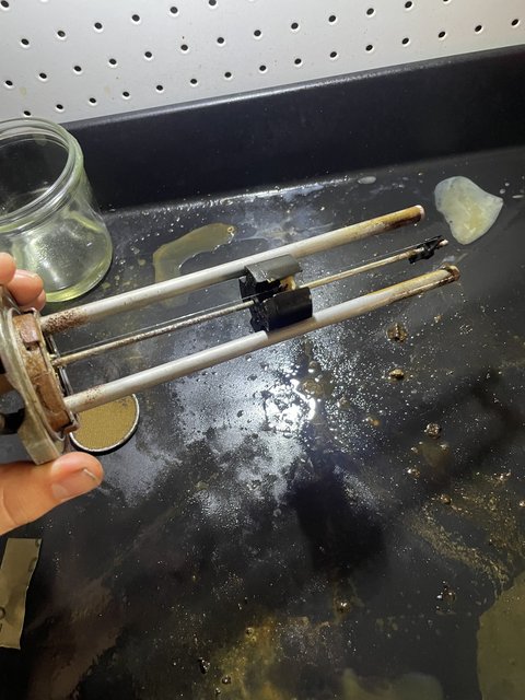

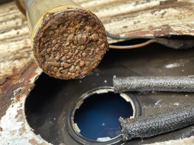

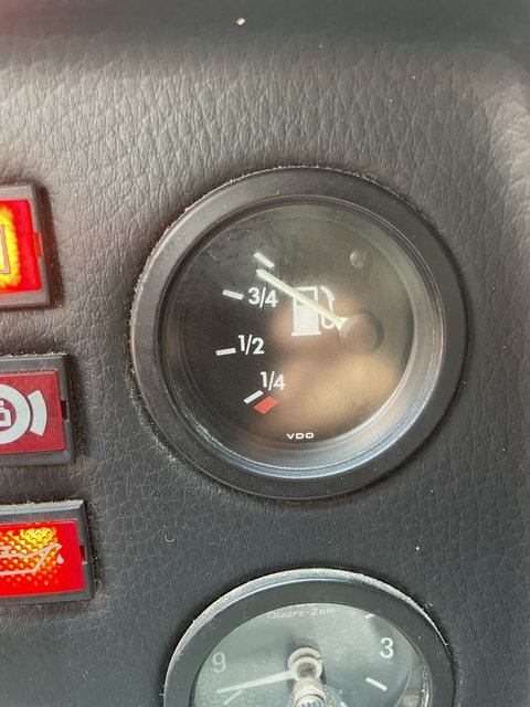

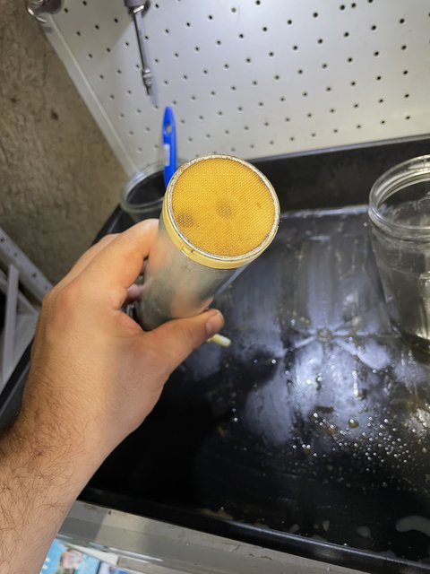

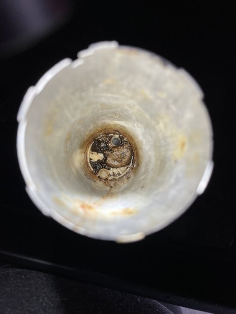

Messagepar JerryKhan » 01 PMvJeu, 03 Juil 2025 14:56:16 +000056Jeudi 2009 040240
BON BON BON bah finalement rien d'original...
et j'ai le plein! Donc le titre de ce poste n'est plus du tout adéquat.
je passe tout ça a l'ultrason et je reviens vers vous
Merci pour vos indications

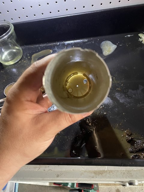

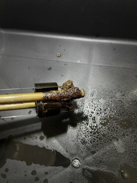

Messagepar JerryKhan » 01 PMvJeu, 03 Juil 2025 19:33:38 +000033Jeudi 2009 040740
rsgqkweekkk a écrit:
JerryKhan a écrit:BON BON BON bah finalement rien d'original...
Si toutes les pannes pouvaient ete aussi evidentes, content pour toi! Si jamais sache qu'on est a peu pres l'ultra majorité a etre passé par là :lol:
Pour completer un truc au cas où: ma question par rapport au reamorçage c'est parce que si vraiment t'avais été en panne seche il t'aurais fallut purger l'air du systeme de mazout pour pouvoir redemarrer (voir ta pompette sur la pompe a injo) , tu serais jamais repartis comme ca d'un coup. Là ca veut dire que quand tu as versé ton bidon ca a remué la merde et ca a libéré un peu la crépine, donc ca a put repartir ;)
Oui franchement, je suis content que ce ne soit que ça. Je reste novice en mécanique, donc je suis soulagé de ne pas commencer direct avec un joint de culasse à remplacer
Pour le réamorçage et la purge, j’ai vu deux ou trois techniques différentes, mais instinctivement j’aurais légèrement desserré mon filtre à gazole pour que l’air puisse s’échapper par là au moment de pomper (c’est peut-être une bêtise, je ne sais pas). Je ne suis pas encore sûr de la technique au niveau des injecteurs.
En tout cas, voici le résultat de mon bricolage du jour !

Messagepar MercoRoots » 01 AMvVen, 04 Juil 2025 09:50:45 +000050Vendredi 2009 040940
Bien ouéj ! C'est bien propre est c'est reparti pour un moment :D
Vu la tronche de ta crépine tu m’étonne que tu as calé, elle était bien colmaté dit donc :mrgreen:
Comment était le fond de ton réservoir, pas trop dégue' ?
