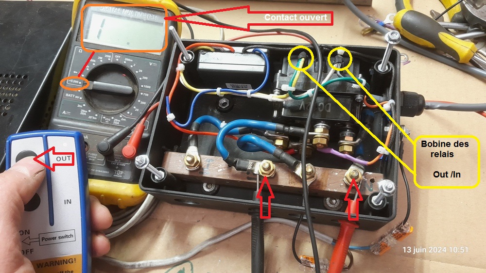

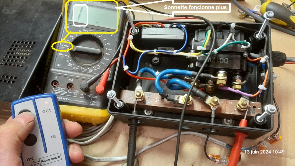

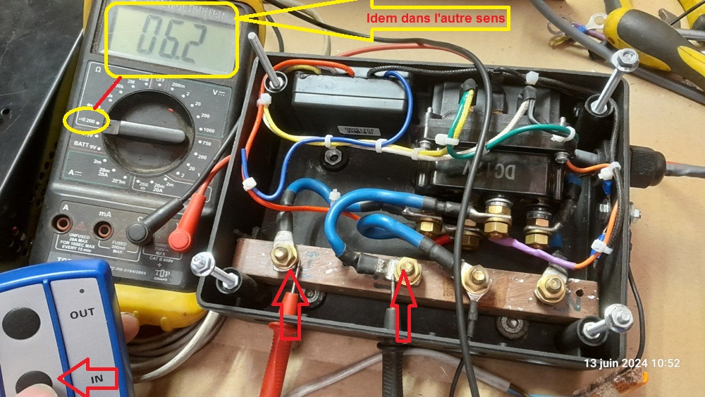

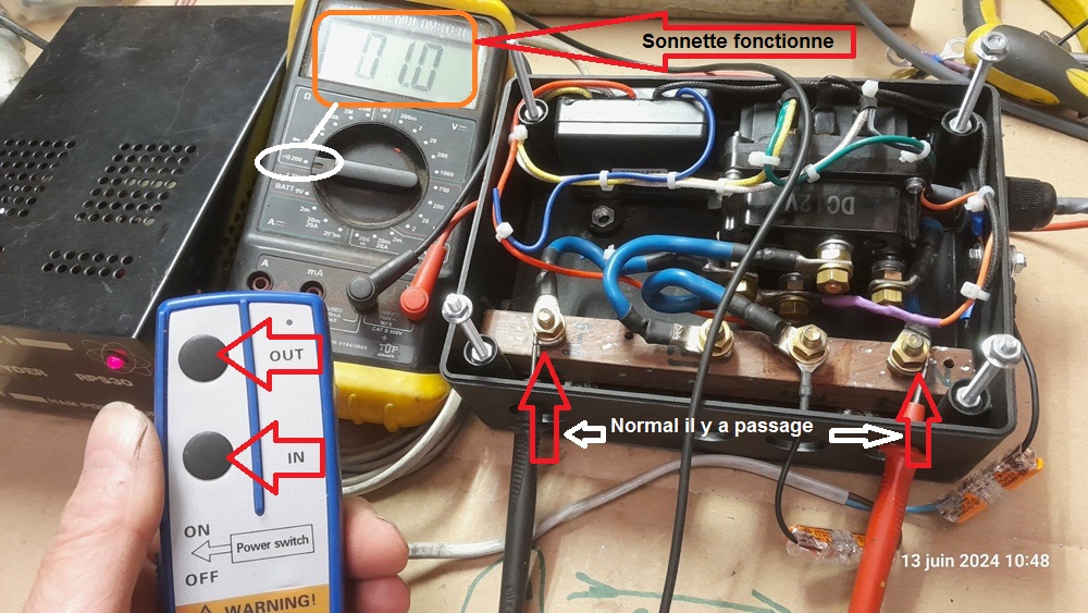

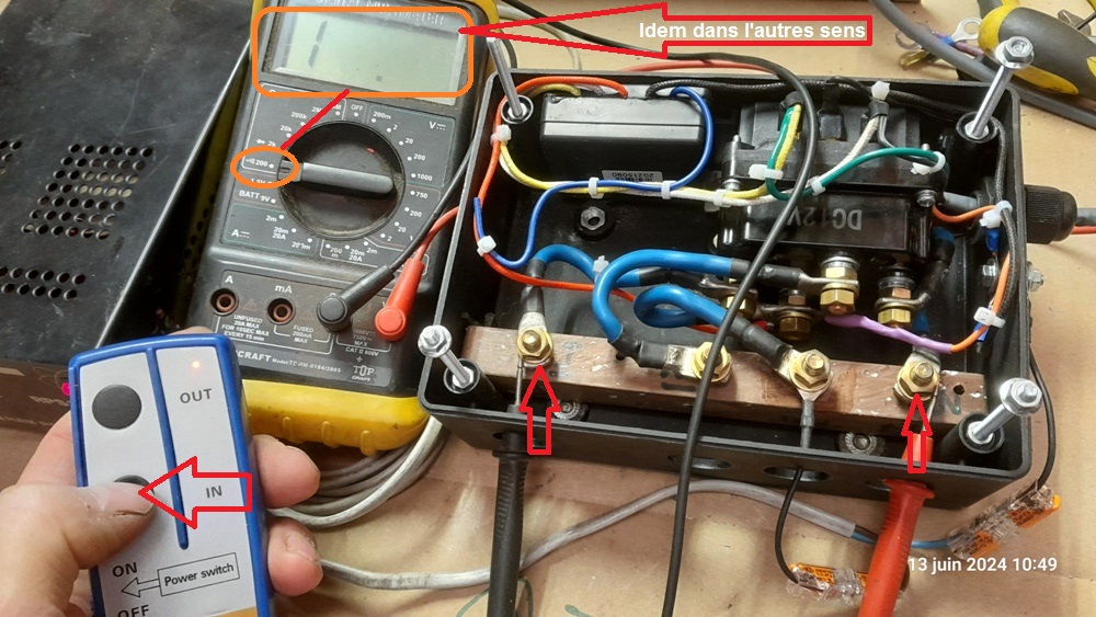

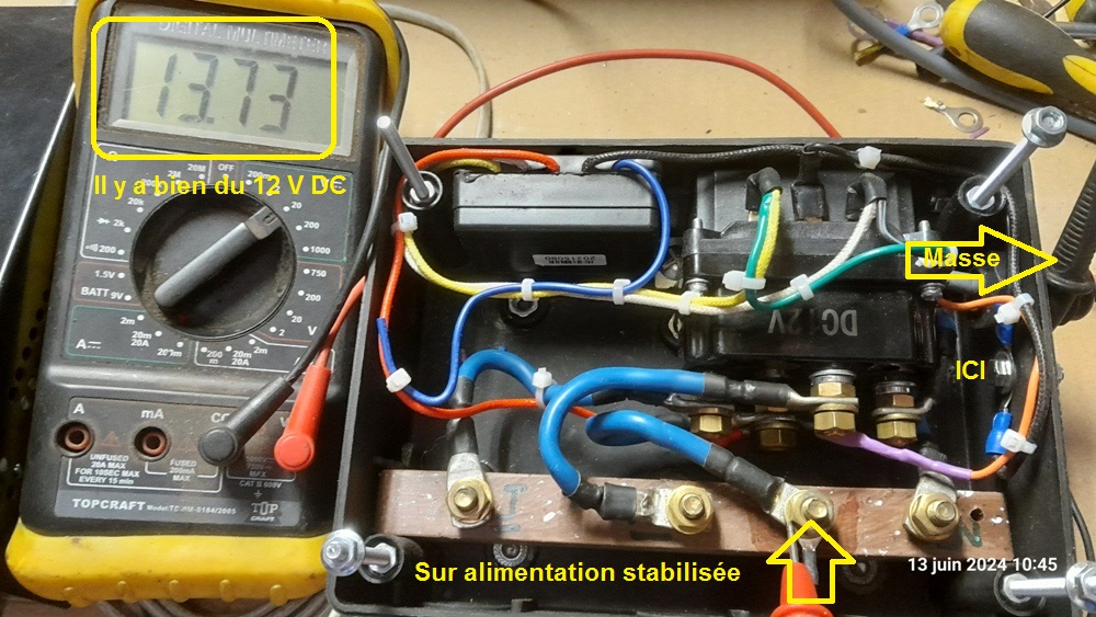

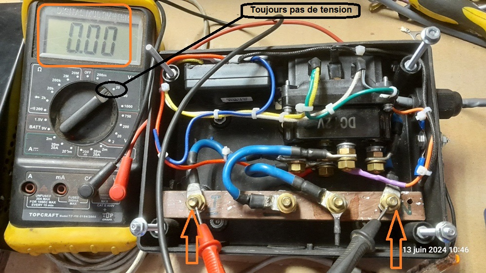

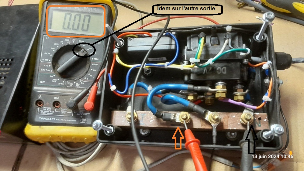

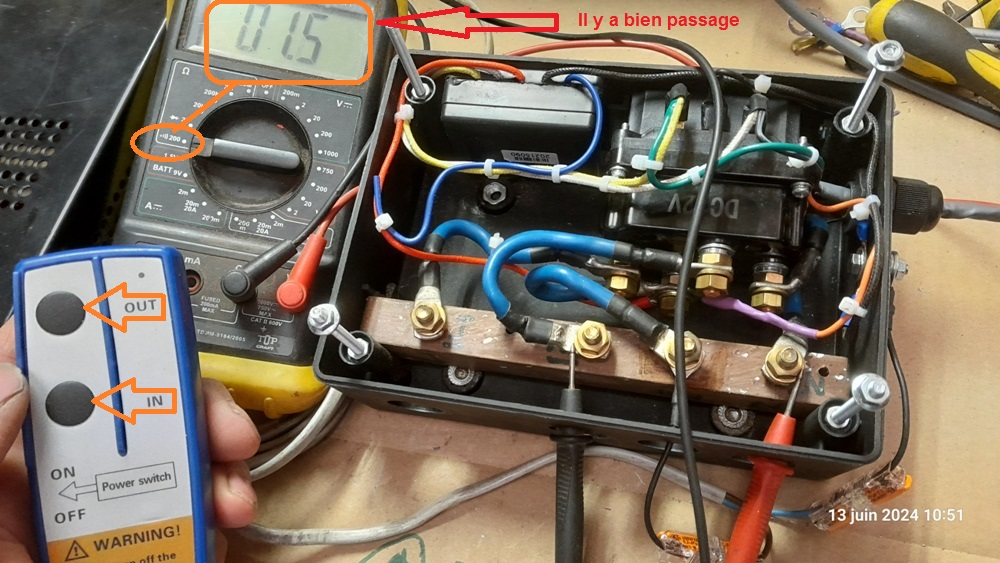

Messagepar PapyKy » 01 PMvMar, 11 Juin 2024 14:32:44 +000032Mardi 2009 040240
Salut à tous.
Première utilisation et un contacteur No/Nf est coupé en son excitation (bobine)
Démontage du boîtier de commande...
Photos pour avoir les couleurs et les connexions.
Voici le fautif: la bobine d'excitation est coupée, mais l'autre ne vaut guère mieux.
Car après plusieurs essais sur alimentation 12 V, ce coupe aussi par intermittence.
Donc remplacement par un modèle plus récent et plus simple à monter...
A plus, pour son placement dans ce boitier.
PapyKy Image

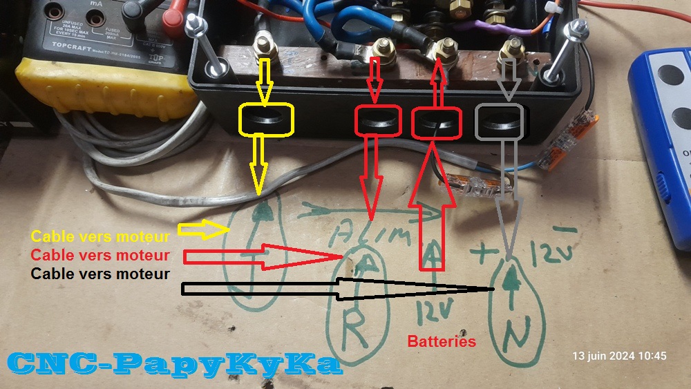

Re: PapyKy a placer un treuil sur le THC-650 de 1975 - 7123
Messagepar PapyKy » 01 PMvMar, 11 Juin 2024 21:41:39 +000041Mardi 2009 040940
Personne pour y mettre son...
Le voilà dans le boîtier, et une barrette isolante, qui servira de passerelle.
Un schéma fourni avec le 'New Contacteur' est trouvé sur internet.
Assez simple a conprendre, Image aussi simple est impossible Image
Enfin pour ceux qui ont fait un peu 'd'élec' a l'école Image
Cette barrette est en PCV 'recylée', mais se sera faconnée demain,
un petit travail pour le Image

Petit dessin de principe pour les non inisier Image
Simple....
NON ?? Image

Vous avez compris le schéma de principe ??  Image
Vous etre électricien maintenant, mais encore de l'expérience a faire  Image
Après avoir, revu le montage, dont les fils +12V des commandes était mal placer,
eh Oui, PapyKy aussi n'est pas le 'bon d..ux', et qu'il a réalisé les brasures à l'étain,
des deux fois deux fils (+ & - de commandes) pour leurs brochage sur le relais.
En voilà de quoi en comprendre les sens de rotation....
Alimenter le boîtier sous 12 VDC est la première des choses à faire.
Mais pas de différence entre les deux, mais bien du +12 VDC sur les deux.
Mais la aussi un tension +12VDC y est bien présente, par rapport à la masse...
donc trois sont ponté ensemble, via les deux contacts NF du relais.
Et le moteur sais pas tourner, les inducteurs on la même tension (donc nul)
Toujours à cause des deux NF du relais...
Ici 'Out' est pressé, et l'un des contacts NF s'ouvre et le No se ferme, ce qui fait passé du - 12 Vdc
ce qui fait que la tension + 12Vdc peut passé, et les inducteurs retrouvent du + & - 12Vdc,
dans les inducteurs le moteur peut tourner dans le sens 'Out'...
L'autre contact du relais NO se ferme et le NF se ferme....
Pas de mouvement des 4 contacts du relais, mais bien du + 12V DC au bornes...
La bobine 'Out' actionne le relais 'Out' et les tensions passes pour...
faire tourner le moteur en 'Out' (sortir le cable de traction de 6.200 Kg
Tout semble normal, tout est correctement en place pour fonctionner...
