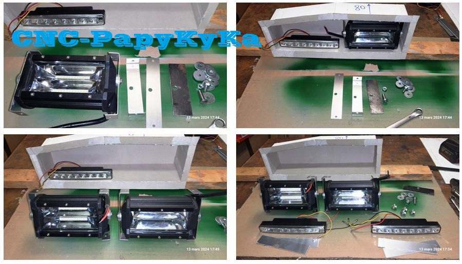

Placer les marches pied sur les extension de pare choc.
Deux des quatre rivets (5 mm a tete large) on été revu pour corespondre a la place de fixation Image
Et ensuite, les fixations des feux Leds dans les cuvelages (modification des fixation)

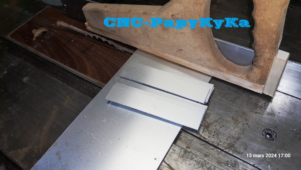

D'où viens c'est petits bout de tôle ??? Image D'une plus grande couper a la circulaire.
Oui, c'est encore de la récupération, car a ce prix pour +/- 1/2 m², c'est donner Image
L'aluminium ce coupe facilement a condition d'avoir une bonne lame sur sa machine Image
Un petit bout de tole d'acier, sert de calibre de possition des trous et pour la longeur des plis Image
et est pliée à la main, cette tôle d'aluminium de 1 mm, (forée avant)
