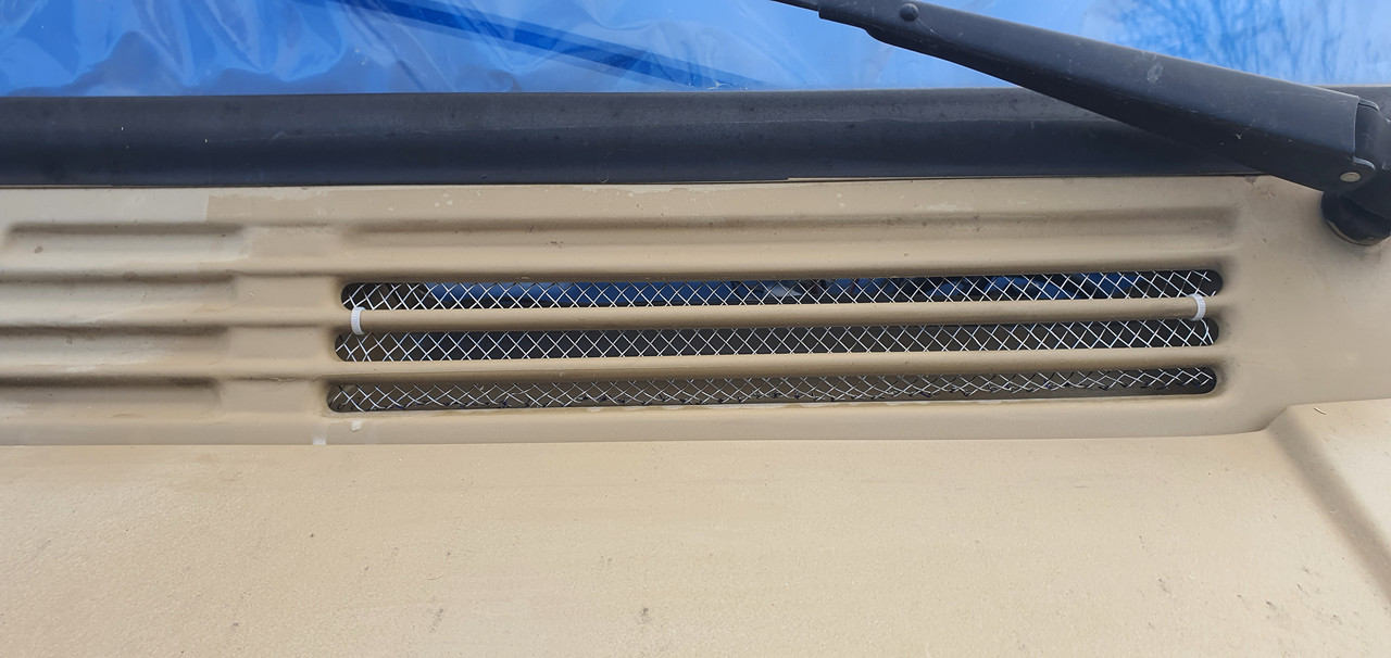

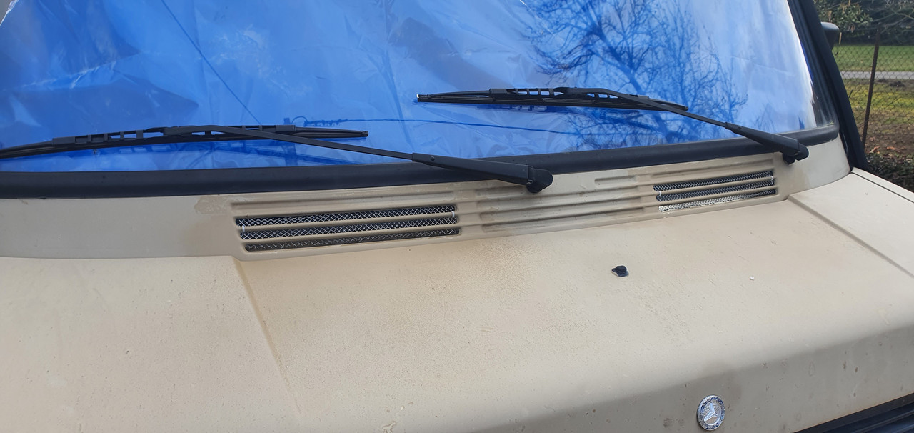

Messagepar Antoun » 01 AMvMer, 14 Déc 2022 02:18:58 +000018Mercredi 2009 040240
J'avais décidé de mettre les grilles à l'extérieur car plus simple à poser et à entretenir. J'ai repris ça d'une grille de hôte d'aspiration. C'est un sandwich avec plusieurs maillages différents. Avec ça je ne risque plus de bloquer le ventilateur !
C'est moins joli que l'origine. J'espère que ça va passer pour le passage en collection, sinon je vais devoir décoller tout ce sicaflex...

Messagepar rsgqkweekkk » 01 AMvJeu, 15 Déc 2022 09:57:48 +000057Jeudi 2009 040940
t'as pas pêur de l'effet eponge là de ton truc où que ca laisse pas passer assez d'air?
Pour ce qui est du coté collec on va dire que si ca merde ce sera le prix de ta feignantise de ne pas les avoir placé a l'interieur ces grilles :mrgreen:
