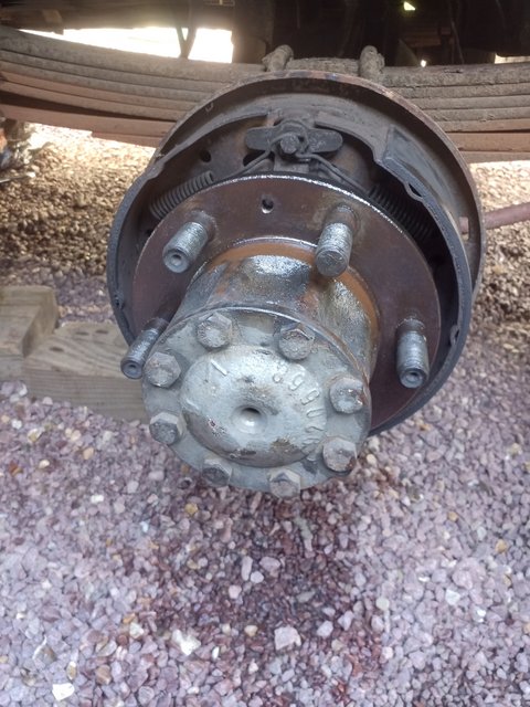

Salut
me voici sans frein a main, je suis allé sous le camion pour retendre le câble au niveau ou il se divise en deux pour aller sur chaque roue, passant d'environ 7 crans à 3-4. néanmoins rien n'a changé, seul mettre une vitesse permet au camion de rester en place dans les pentes
j'ai commencé a démonter au niveau de la roue et la je bloque, que dois je vérifier et/ou resserrer pour de nouveau avoir le frein a main fonctionnel.
Sinon les garnitures me semble être a mi-usures

quand tu mets le frein à main peut voir les garnitures bouger(il faut etre deux)?

Messagepar Alexfleurette76 » 01 PMvMer, 08 Sep 2021 17:59:39 +000059Mercredi 2009 040540
je vois l'idée mais je suis seul

Messagepar max551 » 01 PMvMer, 08 Sep 2021 18:28:15 +000028Mercredi 2009 040640
utilises ton telephone pour filmer ou fait une marque

salut
pas mal occupés ailleurs je n'ai pas pu répondre avant désolé.
J'ai filmé, résultat, ca bouge. alors je n'ai pas de vidéo comparative par rapport a un frein un main qui bloque mais il me semble que c'est léger je dirais même très léger.

pour info sur mon phare rond le frein à main est juste aussi (pourtant 4 crans au levier).
As tu testé de dégraisser tambour et garnitures ? Un coup de toile emery sur l'ensemble peut y faire du bien aussi.
Sur la photo on dirait que la portée des garnitures n'est pas terrible ?
