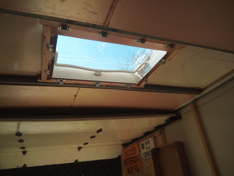

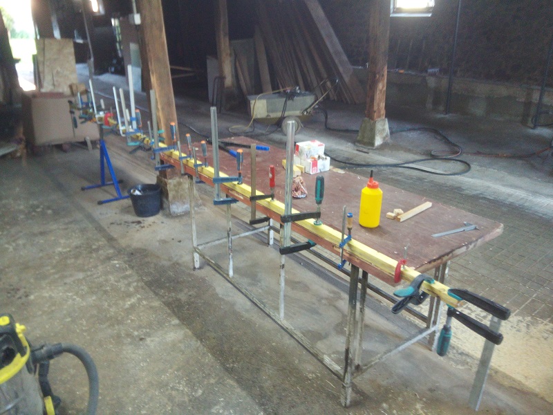

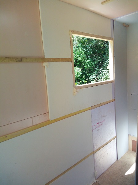

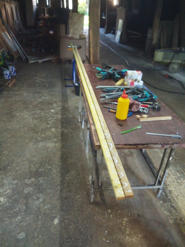

Et pour finir les mises a jours, la pose du lanternau midi heki 500x700
Comme j'avait pas la bonne épaisseur de tasseau et que mon fournisseur fourni plus les particuliers, j'ai du joué de la colle et du rabot électrique pour avoir de quoi faire mon contre cadre. Au moins ce confinement permet de faire des économies et d'optimiser le recyclage :mrgreen: :
Voilà, le retard est un peut prés rattrapé. A dans 1 ans :mrgreen:

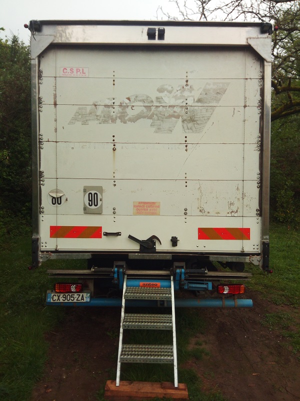

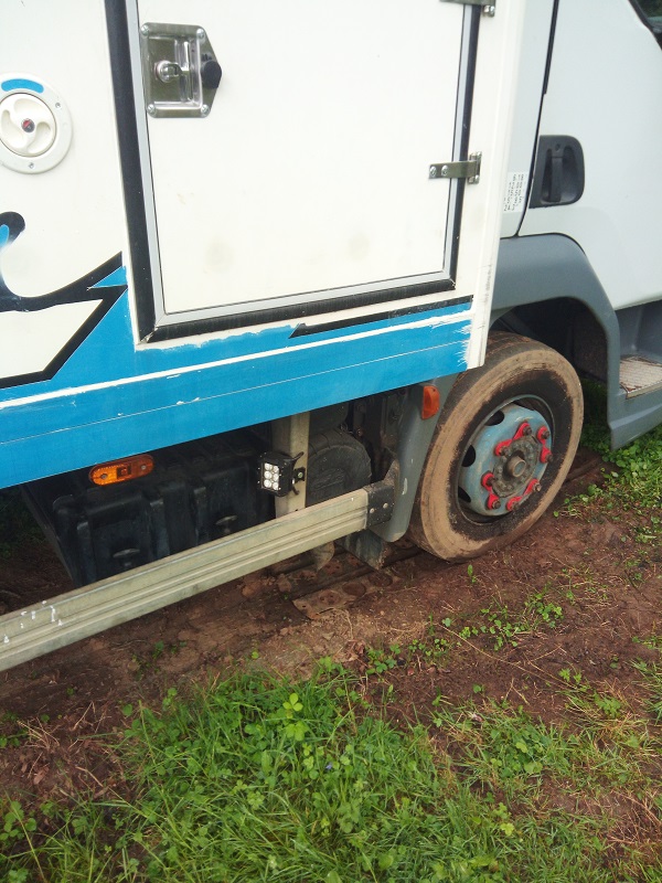

Comme je disait plus haut, les feux de travail LED 18w placés sous le châssis, ça mériterais un peut plus de puissance mais couplé a 2 autres identique en feux de recul ça simplifie bien les manœuvres nocturnes.
Ici on voit les 2 feux placés en feux de recul (y'en a un de pas branché, en attente que je fasse mon plafond pour faire traversé un cable), et les 2 feux LED achetés 25€ la paire sur ebay (y'en a un qui s'était pris une plaque de desenssablage dans la gueule...) :

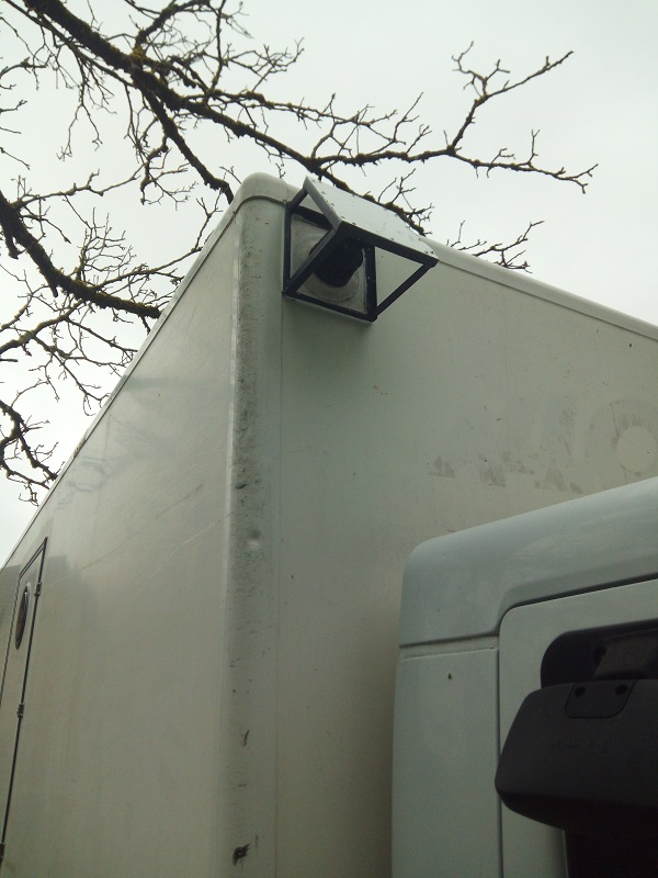

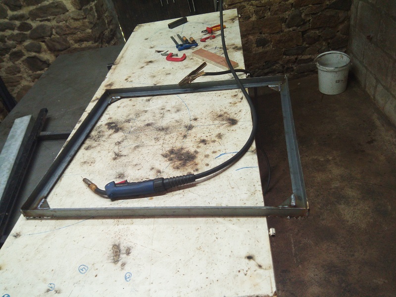

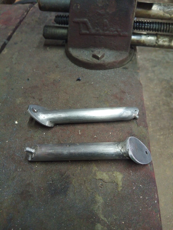

Fabrication d'un déflecteur pour la ventouse du chauffe eau qui se trouve sur l'avant de la caisse. C'est mes 1ers pas au semi auto, guidé par un pote qui tate pas mal. La structure est en corniere de 20x20 et la face av c'est une tôle alu laquée blanc rivetée.

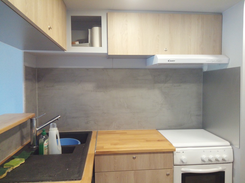

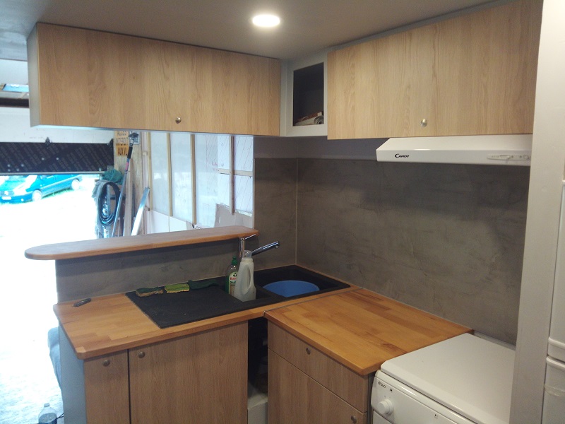

Ensuite, les finitions de la cuisine avec le "bar", les crédences posées (melaminé effet béton et inox a droite de la gaziniere), la hotte... Il me reste plus que quelque finitions et les accessoires style dévidoir sopalin, un truc ou foutre les éponge, le liquide vaisselle...

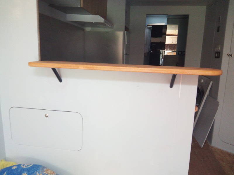

Pour le bar, il est rainuré et collé au PU sur le dessous (la rainure s’emboîte dans la parois en CP15 + la credence 9mm) et j'ai fait 2 renforts au semi auto (avec de l'aide) du côté du futur salon/coin repas :
Le placard a gauche c'est l’accès au siphon de l'évier + un peut de place de rangement, en dessous y'a le coffre a gaz. Comme ça pas de placard a la con dans l'angle de la cuisine.

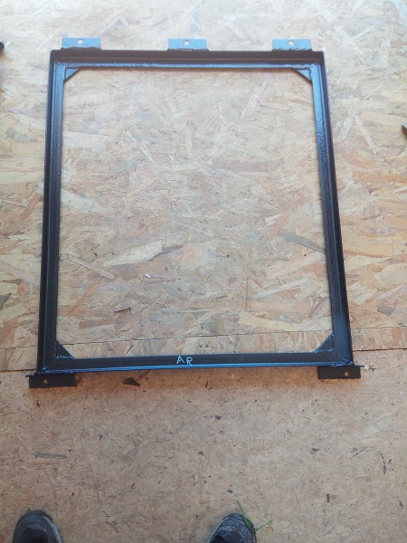

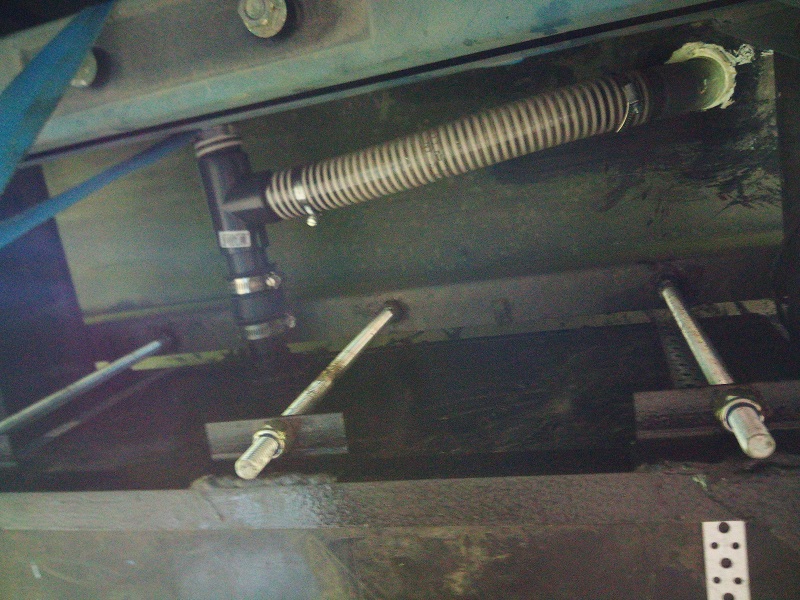

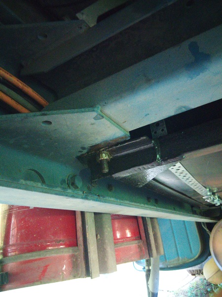

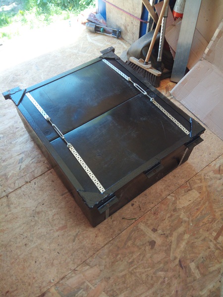

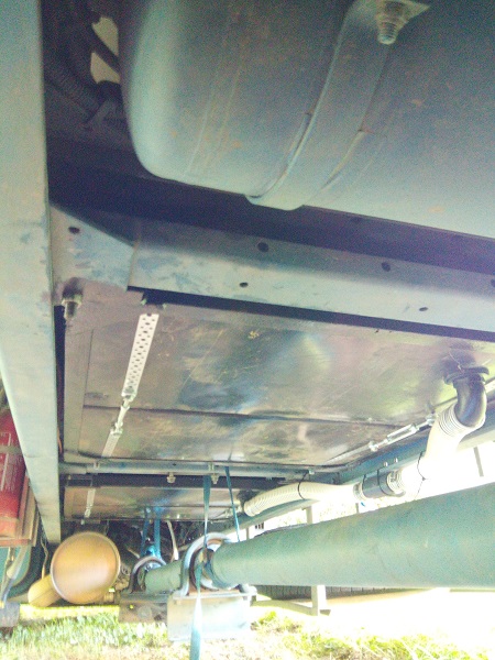

Pour commencer, les supports de cuves d'eau sale fait principalement a base de cornière 30x30 :
J'ai 2 blocs comme celui ci de chez Carflo de 2x80l :
Dernière édition par delta9xxx le 01 PMvMar, 29 Déc 2020 21:58:52 +000058Mardi 2009 040940, édité 2 fois au total.
delta9xxx
Messages: 3227
Localisation: 19
Re: D.A.F. FA LF 45.180
Messagepar delta9xxx » 01 PMvMar, 29 Déc 2020 21:58:09 +000058Mardi 2009 040940
Je les ai intégrés entre les 2 poutres du chassis, au dessus de l'arbre de transmission. Comme ça je garde de la place pour des futures soutes. A mon grand soulagement, j'ai pas eu besoin de démonter complètement l'arbre de transmission mais seulement les 2 supports de paliers.
D'un côté c'est maintenu par 3 tiges filetées en M14 avec écrous freins
De l'autre c'est repris dans des trous existants des traverses de châssis, j'ai mis des vis m8 ou m10 (je sais plus) en classe de résistance 12.9

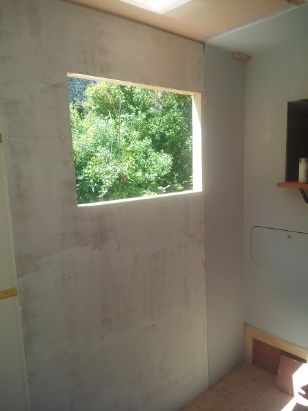

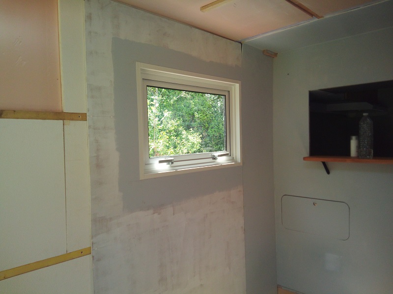

J'ai aussi posé mes fenêtres, c'est des fenêtres a projection avec châssis alu et verre R43 de chez Renoval menuiserie :
On commence par la préparation :
Découpe :

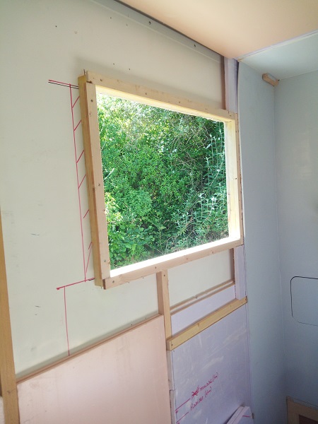

Contre cadre :
Isolation :
Placage :
delta9xxx
Messages: 3227
Localisation: 19
Messagepar delta9xxx » 01 PMvMar, 29 Déc 2020 22:18:34 +000018Mardi 2009 041040

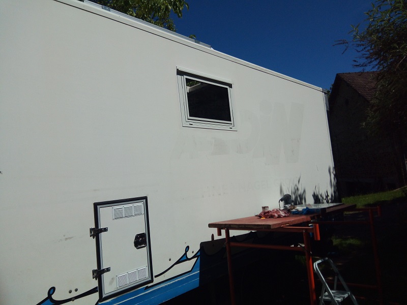

Et pose :
L'avantage de ces fenêtres, en plus de la pose hyper simple, c'est qu'on peut choisir a la commande l'épaisseur des cornières qui servent a pincer la paroi. Du coup en prenant en compte l'épaisseur de la paroi + isolation + placage et en insérant la fenêtre après placage, la finition et faite directement, pas de cadre relou a refaire en bois
Voilà ce que ça donne avec les 2 fenêtres posés :
A l'usage, le seul inconvénient que je vois avec ces fenêtres, c'est qu'en ce moment avec le froid, ça condense a mort sur la partie alu intérieure, y'a des goutes partout. Je chauffe que le soir et vite fait le matin, j'ai une hygrométrie d'environ 55% dans le camion et sa sèche pas de la journée. Quand il fait beau ils suffit d'ouvrir les fenêtres 5min mais comme depuis quelques semaine y'a rarement eu moins de 90% d'humidité... La seule solution que j'ai trouvé c'est de sécher au chiffon le matin.

Messagepar loiseleur » 01 AMvMer, 30 Déc 2020 10:43:34 +000043Mercredi 2009 041040
C'est pas mal les cuves entre les traverses.
Je voulais faire pareil mais ça passait pas...
Pour tes fenêtres c'est peut-être un manque d'aérations. :?:
Moi j'ai eu des infiltrations sur une parce que la gouttière est juste rivetée et quand ça pleuvait fort l'eau passait entre la gouttière et la fenêtre et ça coulait gentiment par le dessus de la fenêtre...
