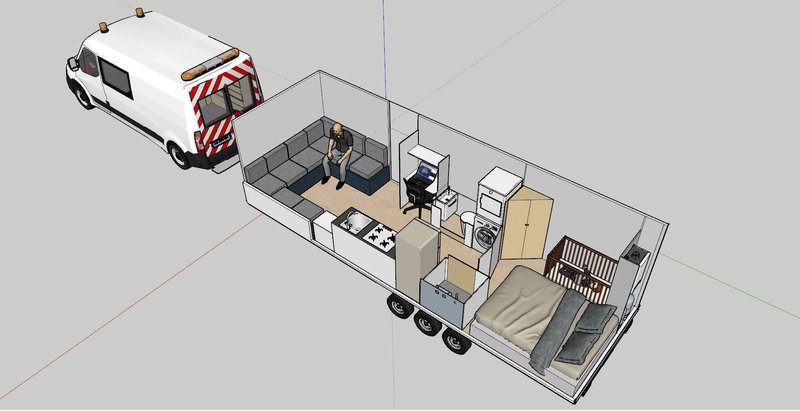

Voici un projet inhabituelle.
Je souhaite construire une "tiny house" ou "caravane", en réalité c'est ni l'un ni l'autre mais une conception a part.
Une structure solide et écologique en panneaux sandwich réalisé en mousse recyclable
L'idée et de faire un studio mobile spacieux et agréable, surface de 20m2.
Je veut pouvoir profiter de dételer le camion pour partir dans les petits coins sympa, puis revenir au confort de la maison mobile pour passé une bonne soirée avec les copains et copines. Au prés du feux ou dans le salon.
Je voulais séparé la partie mécanique, car a chaque fois que j'ai vendu ou mis a la casse mes camions jetait déçus de ne pas gardé mon aménagement, la je peut changer de camion et atteler ma remorque.
L'autre avantage, c'est quand le camion tombe en panne je peut le changer en gardant ma maison :D

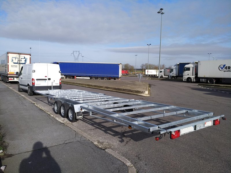

J'ai été cherché la remorque la semaine dernière
Impatient de voir vos réactions.

Non car la construction et différente d'une caravane qui et morte en 10 ans si pas abriter.
Ma réalisation sera du SOLIDE, compare déjà le châssis d'une caravane avec la remorque que j'ai prise ;)

Pour la stabilité, elle et pas mauvaise:
-En 3 essieux c'est très stable
-Les roue sont gonflé a 6 bars sur jante renforcé, sa ne brinquebale pas ou "tangue"de droite a gauche.
Ce n'est pas un châssis de "caravane" mais une VRAI remorque 3,5t
-Le centre de gravité et bien plus bas qu'un camion par exemple, puisque l'ensemble fera 2,7m de haut.
-les essieux sont réglable et mis plus en arrière, ce qui augmente la tenue de route, attention a ne pas mettre trop de poids sur l'avant quand mème.
-Ce n'est pas pour aller vite sur l'autoroute, mais plutôt tranquillou.
Il faut s'enlever l'idée d'une "caravane" de l'esprit, mème si je comprend bien que sa y ressemble physiquement. Techniquement aucun rapport. ;)
Mais oui bien sur que en qua de grand vent faudra pas s'amuser a la montagne, m'enfin, c'est pas tout les jours la tempête non plus.
Tu me parle de grand vent parce que je suis breton :lol:
A mon sens tu peut rouler avec pas mal de vent, mais faut pas abusé non plus ;)
Pour la montagne sa sera en été, et je compte suivre les itinéraires Camion pour l'approche, après faudra prévoir de trouvé un bon spot avec un itinéraire adapté.
Ont a testé les passages étroits en ce paumant dans la ville de Chartres avec la remorque, et mème si sa passe parfois a pas grand choses sa passe :D
Concernant l’avancement du projet, prenez votre mal en patience car le reste mettra du temps a venir.
D'ici la ont pourra discuter du bon véhicule et de l’aménagement ;)

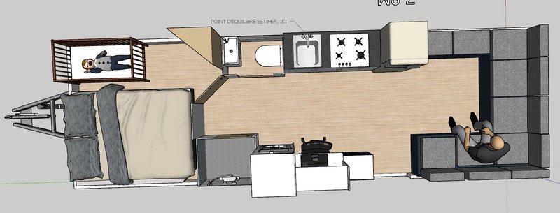

La répartition des charges doit être un sacré casse tête.

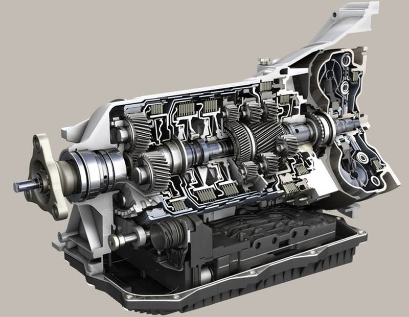

Les voyageurs par chez moi trouvent les boites auto pas mal. Il me conseille de prendre récent et de pas trop tardé a revendre, mais j'ai vraiment pas le budget pour sa.
Au boulot ont avais un gros Iveco et l'embrayage tenais environ 60 000km me semble t'il, voir moins, le mec au volant était un bourrins de première, je me suis barré après 15 jours.
Avec mon camion actuel le soucis c'est d'avoir une marche arrière et avant en vitesse très lente pour les manœuvres.
Je pense quand mème plutôt partir sur une boite mécanique classique et y aller trenquillou 8-)
Je me demandais, dans les boites autos il y a quand mème des disque d’embrayages ?
Photo de la HI-Matic de chez Iveco, a priori comparable a celle de Mercedez d’après mes lectures.
