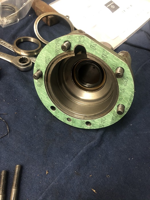

Messagepar Mayhem84 » 01 PMvLun, 21 Oct 2019 19:47:51 +000047Lundi 2009 040740
Boite lavée,démontée en partie.
Au programme:
*je change les joints spie de toute la boite + la PTO.
*je replace la fourchette de marche arrière loooooooool
*Changement des deux roulements de l'arbre primaire, en effet j'ai trouvé que celui-ci (coté cloche) avait beaucoup de jeux...il est maintenu par deux roulements (un QJ208A et 314789A).
par contre j'ai fait le galérien car la vis de maintient sur l'arbre c'est un pas inversé !!! et aussi la demi lune de maintient qu'il faut débloquer au pointeau pas évident !
aprés ben je vais peu être sortir le moteur aussi, je verrai bien
download/file.php?mode=view&id=1555
download/file.php?mode=view&id=1557
download/file.php?mode=view&id=1558
download/file.php?mode=view&id=1559
download/file.php?mode=view&id=1560

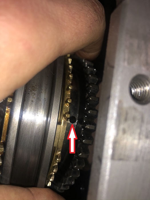

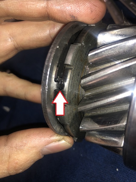

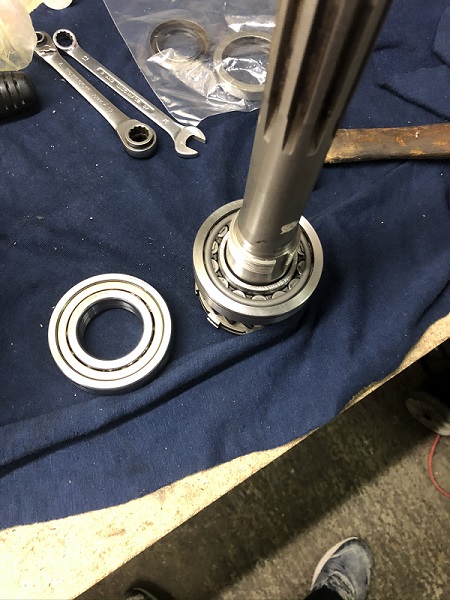

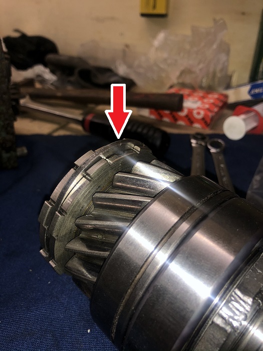

Messagepar Mayhem84 » 01 PMvJeu, 28 Nov 2019 13:15:32 +000015Jeudi 2009 040140
Voici quelques photos... du remontage.
Changement des deux roulements du bras primaire (car ils avaient du jeu) au final malgré mes bons prix (170 euros)(roulements cher et pas évident à trouver) ben il y a toujours du jeu sur l'abre. donc je pense qu'il est normal !(si quelqu'un peut me confirmer :?:
ref des deux roulement montés sur l'arbre primaire:
QJ208A ( roulement à 4points de contacts)
314789A (roulement avec rainure pour clips)
changement des 3 joints spies (arbre prim/secondaire/PTO) par des doubles lèvre en NBR.
Joint spie PTO:
EXT: 50mm
INT: 30mm
Larg: 10mm
Joint spie arbre primaire (coté cloche):
EXT: 50mm
INT: 33mm
Larg: 8mm
Joint spie arbre secondaire (coté pont):
EXT: 65mm
INT: 48mm
Larg: 12mm
remontage et voila...
les flèches vous montrent le fameux clip qui verrouille l'arbre. sur l'avant dernier photo, c'est sur le sychro qu'il y a un accé pour appuyer dessus avec une tige et extraire le tout. (galère a faire tout de même !)
