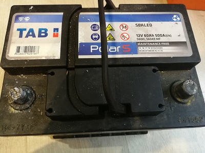

Salut !!
C'est pas un camion, mais une 106 ! (mais au mazout quand même !)
J'ai démonté le démarreur, testé, remonté tout le tin-touin.
En branchant la batterie, étincelles, grésillements.
Le "-" a fondu (voir photos).
Côté +la prise rapide qui se met sur la cosse est monté au rouage très rapidement.
Du coup, j'ai tout débranché (avant que ça ne pète ou prenne feu...).
Mais du coup je ne comprends pas ce qui a pu se passer.
La 106 était à l'arrêt depuis 18 mois.
Du mal à démarré, puis plus de démarrage possible (pas plus d'explication, ce n'est pas ma caisse, mais celle de mon beauf qui est encore pire mécano que moi, c'est dire !!!!! )
Donc batterie à plat, forcément depuis le temps !
Je l'ai rechargé à Noël.
fin de charge elle annoncé 14.4V.Ce matin avant branchement 12.85. Au débranchement 12.72.
Batterie dysfonctionnante ?
Problème de masse ?
Autres idées ?

Messagepar badibulle » 01 PMvSam, 12 Jan 2019 22:29:05 +000029Samedi 2009 041040
A y est !
La voiture roule !
Un câble était mal branché... Bon... Le mecano doit bien être en faute... :D il était plutôt en contact direct avec la masse plutôt qu avec le +...
Allez, affaire suivante !
