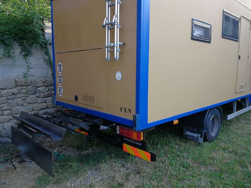

Jour de fête nationale, j'ai apporté ma modeste contribution en usant sans abuser de la perceuse et de la meuleuse.

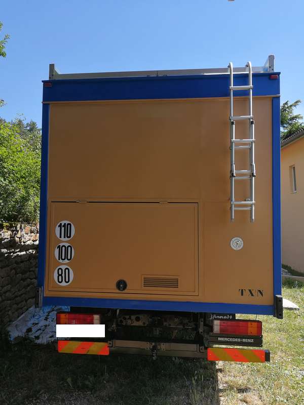

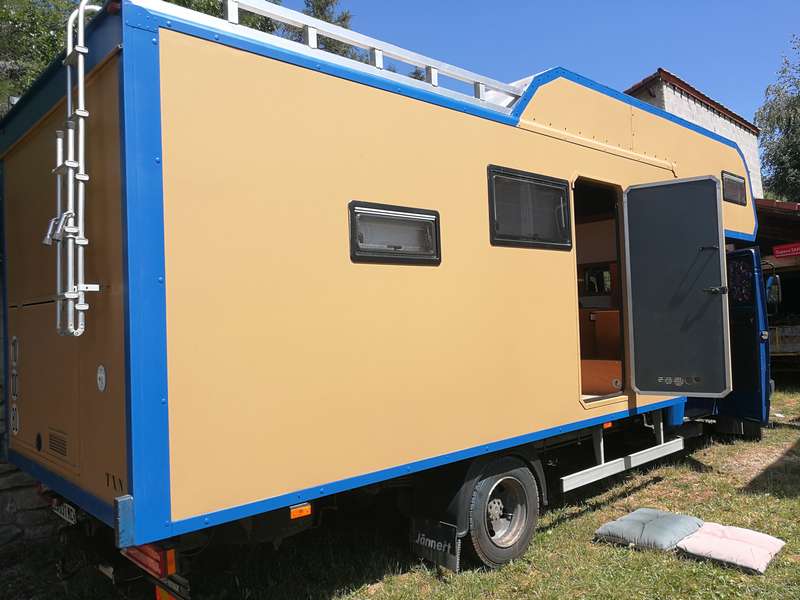

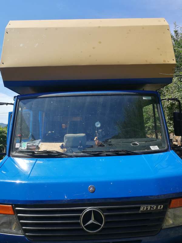

Mais avant, quelques clichés du Papo !!
Merco 1.jpg (89.69 Kio) Consulté 17404 fois
merco 2.jpg (80.46 Kio) Consulté 17404 fois
merco 3.jpg (77.51 Kio) Consulté 17404 fois

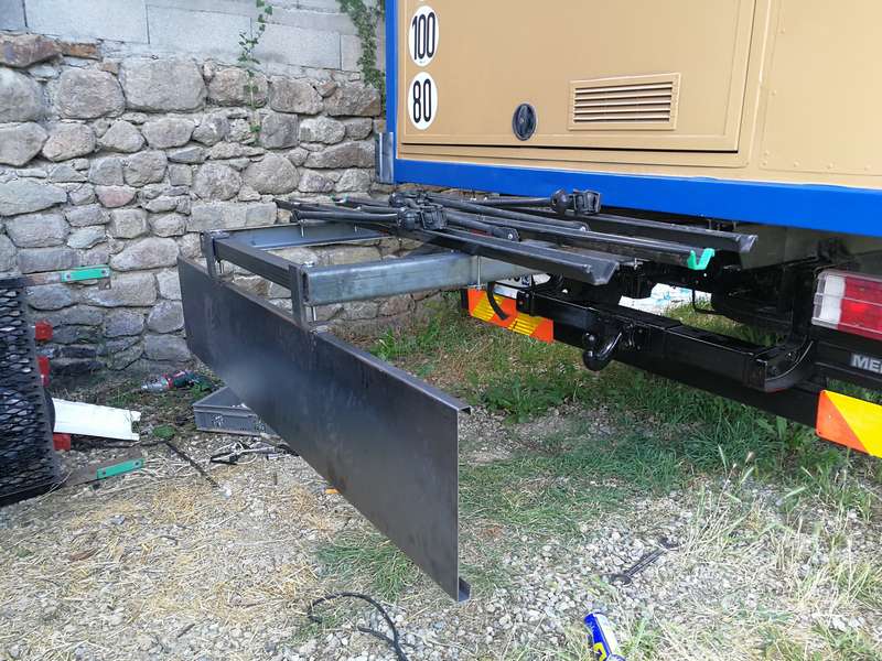

Le porte vélos !!
merco 4.jpg (98.58 Kio) Consulté 17404 fois
merco 5.jpg (148.14 Kio) Consulté 17404 fois

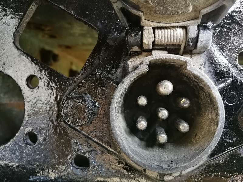

Et voilà le problème du jour :
Je veux rajouter deux feux arrières sur le porte vélos, histoire d'être vu ....

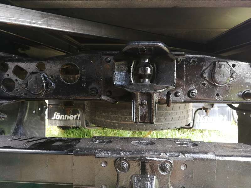

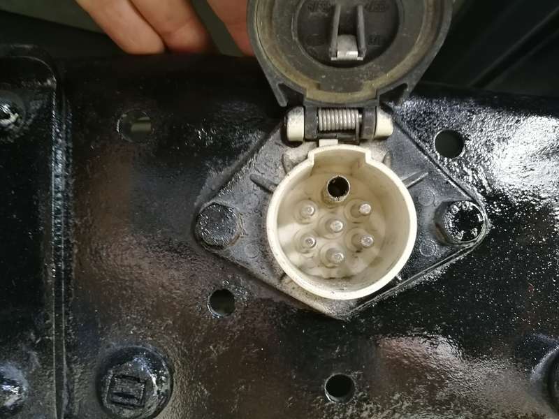

J'ai deux prises au niveau de l'attache remorque :
merco 6.jpg (96.19 Kio) Consulté 17404 fois
à droite :
merco 7.jpg (105.18 Kio) Consulté 17404 fois
à gauche :
merco 8.jpg (131.91 Kio) Consulté 17404 fois
Voilà... Du coup :
Est ce qu'il y a une prise pour la gauche et une pour la droite ???
Sachant que les faisceaux partent sur l'avant du châssis avant que je ne les perde de vue...
Les 7 broches sont du 24V, c'est pour cela qu'elles ne sont pas comme sur celles des bagnoles je suppose.
Donc mes questions sont :
Qu'est ce que je dois trouver comme faisceau et connecteurs de chaque côté ?
- 1 connecteur "côté camion" + 2 connecteur pour les phares (D et G)
- 1 connecteur "côté camion" et 1 connecteur pour les phares, donc au total deux faisceaux ? (D et G)
Il me reste deux semaines pour être prêt, mais deux jours réel à bosser sur le camion... mais ça va le faire !!!! :mrgreen:

Messagepar Redhunter » 01 PMvSam, 14 Juil 2018 14:43:28 +000043Samedi 2009 040240
Salut, pour moi c'est ta prise gauche qu'il faut utiliser.
Que ce soit du 12 ou du 24 ne change rien, (juste il faut les bonnes ampoules).
Edit, je m'a gouré :? je regarde d'autres branchements pour ces sortes de prises....
En fait il te faut des prises comme ici:
=> https://www.ebay.fr/itm/electrique-7-br ... 3206688173
Sinon, tu remplaces par un socle et prise 7 broches comme ça:
En espérant qu'une de tes deux prises soit câblée de la même manière, schéma côté socle:

Messagepar Raoul à vélo » 01 PMvSam, 14 Juil 2018 16:19:27 +000019Samedi 2009 040440
Suffit de sortir un voltmètre et tester le câblage :idea:
Sinon j'ai pas compris la question :? probablement un ancien proprio prévoyant et/ou utilisant plusieurs chargements attelés équipés de prises différentes (série N ou S). Bref peut importe teste et trouve une prise qui convient ;)

Messagepar badibulle » 01 PMvSam, 14 Juil 2018 19:29:01 +000029Samedi 2009 040740
Yo !
J'avais les gamins au milieu des pattes tout à l'heure, j'ai écrit vite...trop vite...
Je me demande :
1- quelles sont ces prises ? (elles ont 7 broches, mais pas comme les 7 broches "habituelles", comme l'a montré red hunter juste au dessus)
2- Pourquoi 2 prises ?... je m'étais imégaine, peut être une pour les feux gauche, une pour les feux droit...pourquoi pas après tout ! :mrgreen:
3- Je suis en 24V, il me faut donc du 24 v en sortie, j'ai donc supposé - encore une fois - que ces prises étaient pour les pl
https://www.maxter-accessoires.com/957/socle-24v-a-vis-metal-serie-s.html
ce qui semble être le cas !
4- je trouve pas un faisceau qui fasse :
Connecteurs 7 broches comme le mien sur la photo->deux prises vers des feux.
j'espère être moins brouillon qu'avant... :lol:

Messagepar loiseleur » 01 PMvSam, 14 Juil 2018 20:27:24 +000027Samedi 2009 040840
Pas tout compris non plus :D
Tu trouves femelle à ta prise mâle, tu trouves quel fil est affecté à quoi et hop c'est réglé.

Messagepar Proteus » 01 PMvSam, 14 Juil 2018 21:58:59 +000058Samedi 2009 040940
Normalement, sur l'intérieur d'un des longerons arrière (à droite normalement) , tu vas trouver un boitier rectangulaire en alu, où tout le câblage des feux arrière arrive, et d'où un gros faisceau va à une de tes prises existantes. Ouvrir ce boitier sans trop y trifouiller mais en y "spritchant" du liquide diélectrique (la bombe, quoi).
Partant de ce faisceau de la prise, et si tu as le manuel de l'utilisateur ou la RTD de ton camion avec le plan du circuit électrique avec les codes couleurs des fils kivonbien, ce sera à "pisse of caque" pour monter tes feux additionnels.

Messagepar badibulle » 01 AMvLun, 16 Juil 2018 09:17:30 +000017Lundi 2009 040940
Yo !
Choc de simplification :
je trouve pas le bon câble pour aller de la prise jusqu'aux feux additionnels. :mrgreen:
Proteus :
Ah pas compris... :roll:

Sinon, pour ces histoires de feux...
mes prises sont des 24V S et 24V N (comme l'avait dit raoul). J'ai pas compris la différence mais bon, on s'en fout...
Du coup, il me faut :
Série S
ou série N
Du câble en 7 fils si je suis toujours...
Et les feux...of course ! de ce genre là :
https://www.maxter-accessoires.com/108/feu-6-fonctions-gauche-poids-lourds.html
Voilà voilà...
Je comprends vite mais faut m'expliquer longtemps :mrgreen:
