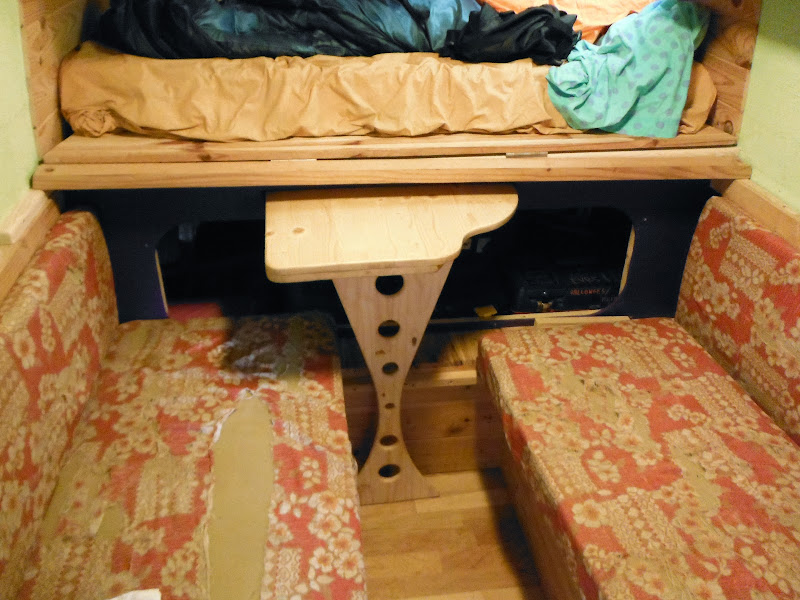

Loargann a écrit:nickel cette ptite table, j'adore :D
tu la fixe comment quand tu prend l'apero au soleil? ca me dit bien cette idée!!!
J'ai récupéré le système de table convertible d'une caravane, c'est 2 rails qui s'emboire, j'en ai un vissé un sur la tranche de la table et l'autre collé sur la porte :
ton pannaux solaire tu l'as eux avec le voyageur non? il est ennorme...ca doit envoyer!!!
Yep c'est un de ceux là, il fait 1M par 1M60 ou 1M70 je sait plus, et c'est clair que ça envoie.
tapikiroul a écrit:j'aime bien ta rallonge rétractable de plumard c'est vrai que faut utiliser les moindres recoints pour des placards et autres matos =gain de place très important
Ouép, c'est pas forcement hypper pratique a mettre en oeuvre (mais y'a toujours une partie lit fixe qui suffit amplement quand on est plus trop en état de déployer le reste :mrgreen: :lol: ), mais dans un tel espace j'ai pas trouver d'autres solutions que de faire quelque choses de modulable pour y caser un peut près tout ce que je voulais.

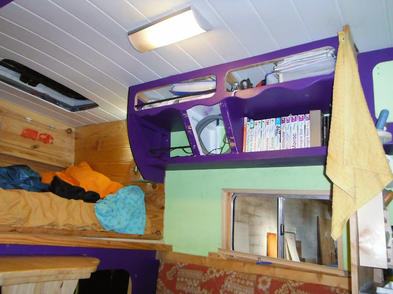

Donc déjà après un sacrés bout de temps en mode multicouche, le plafond a reçus un lambris PVC, il restera les finitions a faire au niveau des toits ouvrants qui vont être assez galère... Et j’ai fait des meubles hauts dans la « chambre » celui du fond et fait a partir de lambris collé sur du contre plaqué 3mm pour faire un panneau que j’ai ajusté et dans lequel j’ai découpé les portes avant de le clouer sur une structure en tasseaux, celui de droite même principe mais avec de l’osb 9mm a la place du cp 3mm.
Ensuite j’ai fait un meuble haut au dessus du salon coté droit (l’emplacement en blanc avec la gaine est prévu pour mettre un HP) ainsi qu’un meuble pour la bouffe dans la cuisine, j’ai également rajouté récemment le portes épice et d’autres rangements supplémentaires biens pratiques :
Au mois de mars de cette année, le camion a connu quelques galères (voir plus haut), j’ai des vis de support moteurs qui on pétées a cause des vibrations du au silent bloc HS (moteur descendu de quelques cm sur l’av), après un remorquage, réparation et changement silent bloc en garage, il s’avérait que le moteur faisait trembler le camion comme un lave linge a l’essorage, du coup après étude de plusieurs pistes je tente un changement de la poulie de vilbrequin (c’est elle qui c’est retrouvé a supporté le poids du moteurs) :
ça ma pris pas mal de temps entre le démontage un peut galère et la pièces qui a mis 2 semaines a arriver, tout ça pour rien puisque ça n’a pas résolue le problème. Du coup j’ai amené le camion chez iveco et il c’est avéré que le garagiste précédent a bien monté des silent bloc neufs sauf qu’il s’agissait de pièce adaptable complètement inefficace (le comble c’est que le garage en question était un ancien agent iveco)… Du coup au total ça a fait presque 3 mois d’immobilisation et un sacré allègement du porte feuille…
Entre temps j’ai avancé un peut aménagement, j’ai surtout remis un bon coup de boost en mai/ juin :
J’ai fait un nouveau pied plus stable pour la table coulissante qui s’incruste dans une rainure faite a la défonceuse sous la table, on passage on aperçois aussi la séparation de la soute que je suis entrain de refaire, j’ai viré les morceaux de parquet 22mm pour mettre du cp 10 sur une structure en tasseaux a la place, j’ai gardé la découpe au milieux pour en faire une porte et le tous recevra une isolation en styro 30mm et un placage osb coté soute.
J’ai ajouté un spot led et un petit meuble avec prise allume cigare, inter pour le spot, prise 230 sous le dessous et petit vide poche sur le dessus coté lit.
Les gaines et câbles étaient prévu pour amener le 230V et le 12V pour l’interrupteur mais j’avais zappé de prévoir de quoi repartir de l’interrupteur jusqu’au spot. Du coup pour éviter une goulotte apparente j’ai fait un passage a la défonceuse dans la planche de cp 10mm sur laquelle le spot est fixé, de manière a ce que la rainure suive les tasseaux du meuble se trouvant de l’autre coté (donc rien d’apparent au final).
Au bout de 2ans le contour de fenêtre coté banquette a eu droit a sa petite finition :
Un meuble haut est venu se rajouter coté droit (reste a reboucher les trous de vis et repasser un coup de peinture) :
Pour maintenir le bordel dans les étagères, j’ai mis des élastiques récupérés sur des tendeurs a 2€ trouvé a leroy merlin. Suffit de faire sauté 2 agrafes, virer les 2 crochets et ça fait 4 beaux élastiques
On verra a la longue si c’est suffisant ou si je fait des portes (j’ai gardé les découpes mais c’est assez chiant d’en faire des portes avec du cp de 10mm, trop fin pour visser compas et charnières dedans, obliger de renforcé ou mettre des boulon de 3/4mm en traversant, sans parler des charnières apparentes :roll: ).
