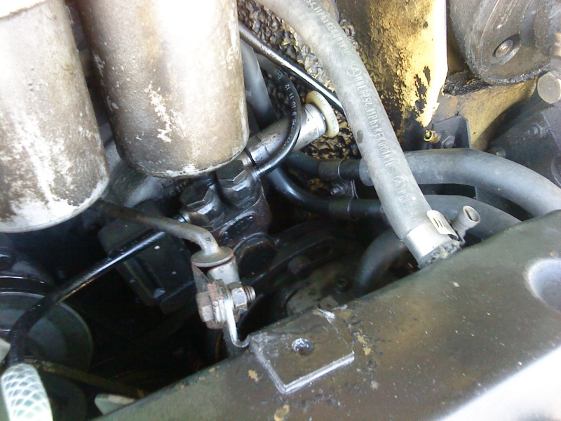

Messagepar Fab&Gwen » 01 AMvMar, 01 Juil 2014 07:36:17 +000036Mardi 2009 040740
Ouai, ben là faut carrément te procurer la RTA de ton véhicule, ou cherche un tuto/mode d'emploi/guide sur internet pour les mb100, ca doit bien exister
( pk y'a comme qui dirait léger écart entre ce que tu connait et ce que tu veut faire et c'est tant mieux 8-) , le chemin qui relie ces deux mondes s'appelle apprendre :D )
La pompe d'amorcage se situe près de filtre à gasoil, en haut ou en en bas ( j'ai jamais vu un moteur à l'étoile de ma vie :mrgreen: ) et ressemble à celle là je pense : http://www.mercopieces.com/mecanique-neuf/112-pompe-d-amorcage-pompette-.html t'appui dessus plusieur fois ( pomper koi )
cherchez Charlie :
Sinon rerempli aussi le filtre de GO au remontage , et actionne le démarreur plusieurs longue fois, ca finira par péter ( et ta batterie aussi :mrgreen: )
