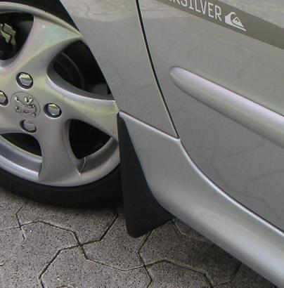

pas de produits, non, mais de belles et solides bavettes, posées correctement à l'arrière de chaque essieu, qui empêcheront tout gravillon ou projection d'eau, de neige, de sel, etc. d'aller se frotter au dessous de la caisse de ton engin.
un truc dans ce genre réduit vraiment et réellement les impacts:
ça se tranche dans du caoutchouc et ça se pose à l'arrière du passage de roues.
Et ceux qui roulent derrière toi par temps de pluie te diront "merci".

en plus ça protège vraiment bien le dessous du bouzin. la vielle polak que j'avais, pas un pet de corrosion dessous.
des bavettes tellement grandes qu'on aurait dit les oreilles du chien à Colombo.

Messagepar rig » 01 PMvJeu, 27 Jan 2011 18:20:48 +000020Jeudi 2009 040640
:lol: elle traînaient pas terre :lol:
Justement je me demandais comment les fixer?
Avec des rivets au travers du passage de roue?

Messagepar Oh_Marcello » 01 PMvJeu, 27 Jan 2011 20:26:01 +000026Jeudi 2009 040840
rig a écrit::lol: elle traînaient pas terre :lol:
oui, en prenant la précaution de bien nettoyer et goudronner préalablement la partie qui sera en contact avec la bavette.
de la grosse vis a métal avec de larges rondelles
là, c'est pas joli, mais efficace

Messagepar rig » 01 PMvJeu, 27 Jan 2011 21:05:06 +000005Jeudi 2009 040940
Yes!
Merci pour l'astuce !
Dernière question peut etre un peu bidon mais je me lance: sur certaines photos que j'ai pu voir entre temps,les bavettes ressemblaient énormément aux espèces de paillassons en plastique noir...
C'est la meme chose?
Car j'imagine fort que de les découper dans un paillasson reviendrait beaucoup moins cher que de payer des 'vraies'?

Messagepar Crousti bat » 01 PMvJeu, 27 Jan 2011 23:46:42 +000046Jeudi 2009 041140
ce n'est pas exatement pareil mais si tu mes des bavettes fait a partir d'un paillasson sa r'eviendra au meme
Crousti bat
Messages: 529
Inscrit le: 01 AMvMer, 01 Déc 2010 10:49:36 +000049Mercredi 2009 041040
Localisation: pays de loire, vendée
Re: Blackson fausse solution miracle???
Messagepar Oh_Marcello » 01 PMvJeu, 27 Jan 2011 23:52:59 +000052Jeudi 2009 041140
le paillasson est un peu trop souple et trop mince.
Taiiles-y dans du pneu usagé de PL ou tracteur ...
