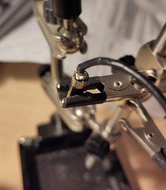

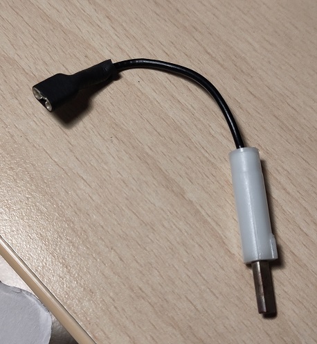

Le bouton de klaxon (avertisseur sonore) des T1, en plein centre du volant, est relié électriquement via deux fils soudés sur deux charbons montés sur ressorts.
La référence Mercedes est : A 000 464 09 43.
Avec le temps, ou de mauvaises manipulations, le fil peut se désolidariser du charbon.

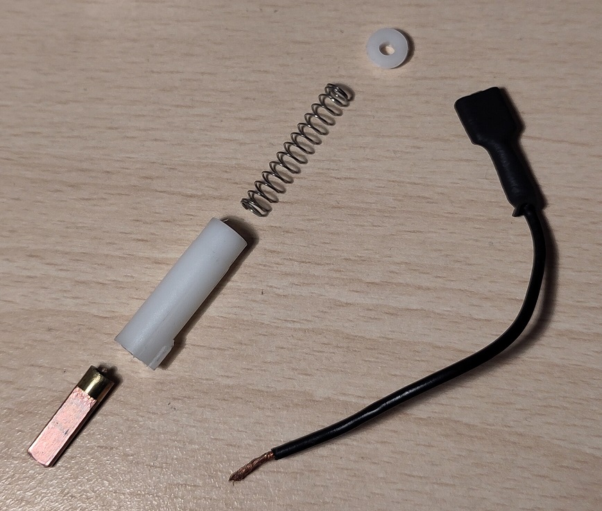

Il faut utiliser un petit tournevis plat pour ouvrir le cylindre en plastique par le haut
Une fois ouvert, on se retrouve avec ça :

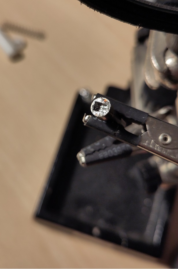

Nettoyer l'emplacement du fil avec une tresse ou une pompe à dé-souder

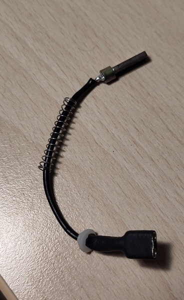

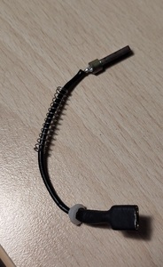

Remplir avec de l'étain et y intégrer le fil. Pensez à bien tout remettre dans l'ordre avant de souder le fil.
Image Image
Remettre l'ensemble charbon - ressort - fil dans le cylindre et le fermer
