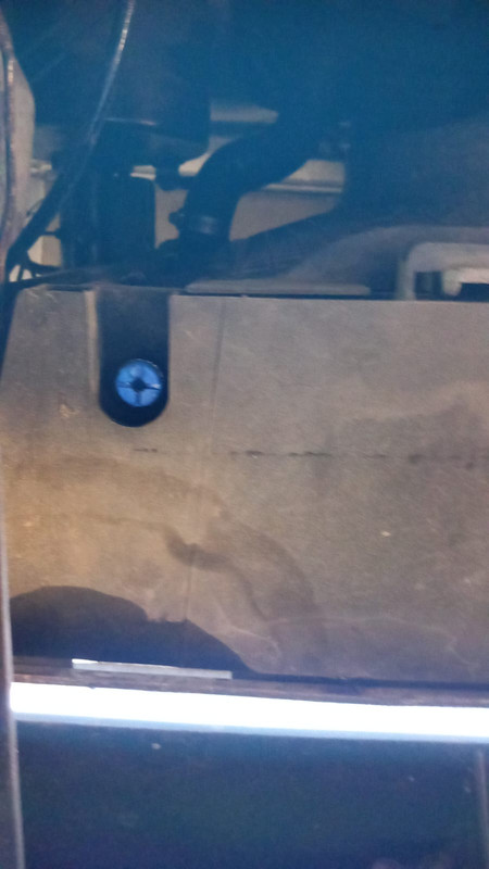

2ème étape : vidange du radiateur. Dévissez le bouchon du vase d´expansion (cube en plastique transparent juste sous le capot avec niveau de LDR visible dessus). Puis il faut utiliser le tournevis sur le bouchon de vidange bleu tout en dessous du radiateur, à gauche de celui-ci. (cf la photo en dessous pour la visualisation du bouchon).
Laissez pisser le LDR usagé dans le bidon posé en dessous, après avoir dévissé le bouchon bleu. Une fois le radiateur vidé, il faut remettre le bouchon bleu, si possible un neuf, ça coûte 3 euros et quelques chez Merco.

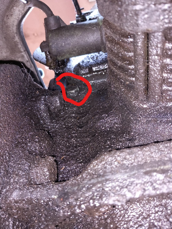

Il faut poser sa tête sur la barre stab avant, côté droit du moteur, sous le camion, pour apercevoir, comme sur l´image suivante, la vis de purge de LDR du bloc moteur, entourée en rouge.
Utilisez le cliquet, ou la clé dynamométrique, calée à 55 Nm, pour dévisser la vis.
Le LDR coule.
Laissez couler, puis revissez en respectant le couple de serrage.
