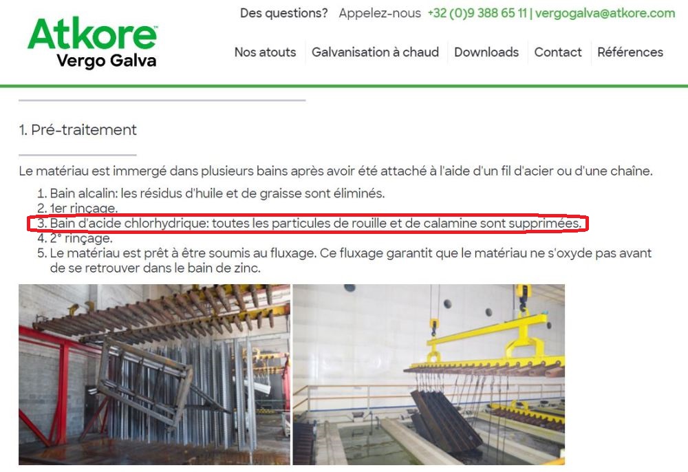

C'est pas dû à l'acide, car les vis et boulons qui sont 'étamé' sont passés à l'acide avant d'être 'galvanisé'.
https://www.youtube.com/watch?v=KTr-5Dj28M0
https://www.youtube.com/watch?v=_IQdwsVERqo
Ici dans cette vidéo, l'on parle bien d'acide'
Car quand j'ai commencé a travailler a 19 ans, c'est dans une entreprise ou l'on faisait de la 'galvanisation',
tôle et toutes autre construction métallique, et notamment les vis et boulons en acier galvanisé a chaud.
Merci à ceux qui passe ici, PapyKy.
Dernière édition par PapyKy le 01 AMvVen, 22 Sep 2023 08:33:13 +000033Vendredi 2009 040840, édité 1 fois au total.

Messagepar PapyKy » 01 AMvVen, 22 Sep 2023 08:39:52 +000039Vendredi 2009 040840
Un peu d'explication....
https://www.vergogalva.be/fr/Galvanisat ... 3%A0-chaud
Bonne lecture, Oui je sais.... PapyKy.
