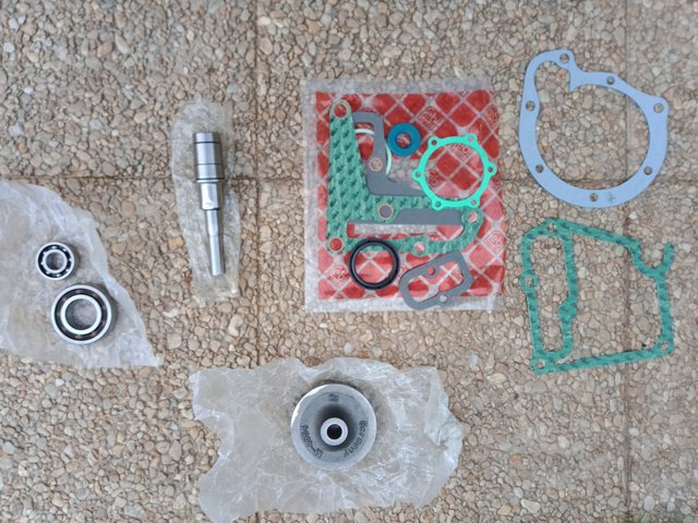

Messagepar Kény913 » 01 AMvMer, 30 Mar 2022 09:07:28 +000007Mercredi 2009 040940
Je suis pas revenu sur le ventilo étant donné que j'ai réussi à sortir la pompe.
Hier j'ai reçu mon kit de réparation acheté 29€ sur autodoc !
Comme un gosse à Noël je remonte la pompe, tout va bien jusqu'à ce que je monte la turbine neuve.
C'est pas la même... Étonnant que tout de ce kit de réparation soit au poil et que la turbine soit "à l'envers"
Temps pis, je remonte la vieille, et je ferai un bougeoir avec la neuve :D

Messagepar brazéro » 01 AMvDim, 10 Avr 2022 09:29:08 +000029Dimanche 2009 040940
Kény913 a écrit:C'est pas la même... Étonnant que tout de ce kit de réparation soit au poil et que la turbine soit "à l'envers"
J'ai envie de te dire ... c'est autodoc quoi :lol:
