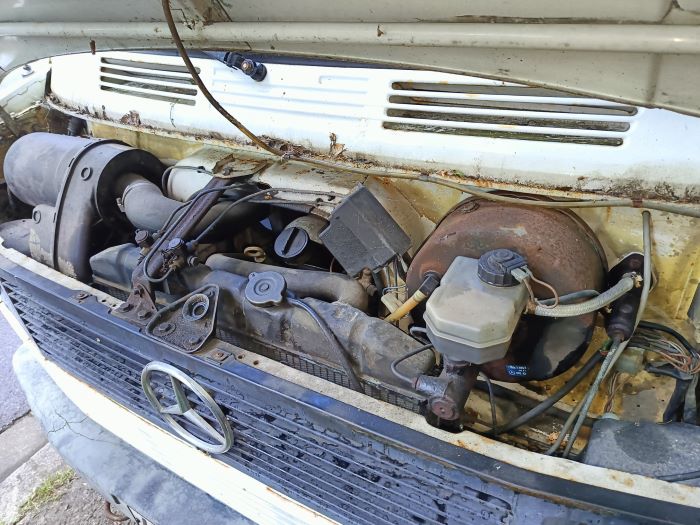

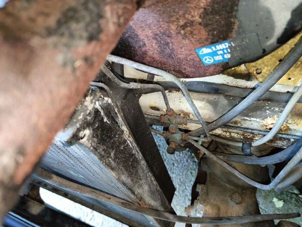

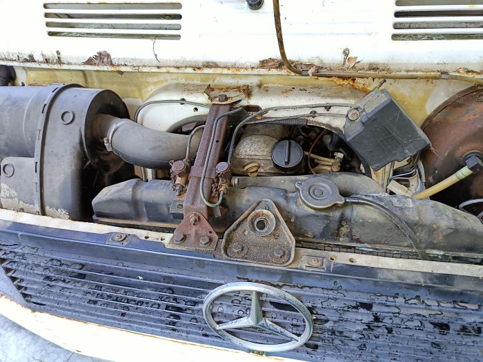

Messagepar nosta74 » 01 PMvVen, 14 Juin 2024 15:50:57 +000050Vendredi 2009 040340
MAITRE CYLINDRE
REPARTITEUR 3.jpg (92.29 Kio) Consulté 8354 fois
REPARTITEUR DE FREINS
REPARTITEUR 2.jpg (61.11 Kio) Consulté 8354 fois
Bonjour les amis je voudrais effectuer juste le remplacement du liquide de frein sur mon 307 mercedes qui est cracra.
Sous le maître cylindre de frein dans le compartiment moteur, je dispose d'un répartiteur de freinage avec une vis de purge avec bouchon de valve, ce répartiteur de freins est relié su l'ensemble du circuit de freinage. Ma question serait de savoir si je peux effectuer un purge compléte du circuit de frein et embrayage en en me servant d'un appareil de purge de frein comme par exemple: Eezibleed ? c'est un vaccum qui fait sucion d'air, on l'utilise avec une roue prégonflé. je procéderais en branchant mon reservoir du nouveau lookeed sur le maitre cylindre pour le pousser par pression d'air et je récupérerais l'ancien lookeed par le repartiteur de freins sur lequelle je mettrais un tuyeau avec une bouteille, ce qui me permettrai de remplacer l'ancien par du neuf et surtout éviter une prise d'air. Ou alors faut-il rester sur la méthode classique, purge par roue et terminer par le recepteur d'embrayage ? Merci de vos retours.

Messagepar rsgqkweekkk » 01 PMvVen, 14 Juin 2024 16:20:31 +000020Vendredi 2009 040440
Yo, dis donc, on a jamais eu la reponse a ton histoire de boite..c'pas gentil ca. :roll:
Pour ta purge oui, tu peux utiliser ton ziziblid, mais faut pas tout confondre: le sytsteme ziziblid ok, mais ca reste un outil qui evite la session je pompe j'ouvre. Dans le principe jamais en passant par un seul endroit du circuit tu va tout purger.
Faut proceder de facon classique: tu commence par la roue arriere gauche, puis droite puis devant droite puis devant gauche. Sinon tu vidangera jamais tout ton liquide.
