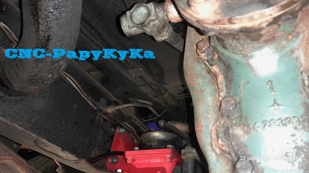

Messagepar PapyKy » 01 PMvMar, 12 Sep 2023 12:38:08 +000038Mardi 2009 041240
Bon, c'est bien d'avoir les morceaux, encore faut-il les placer Image
Fait chaud, +/- 25/27° hier, et c'est du lourd, oui, c'est du camion, pas de la voiture...
Après avoir retiré les bouteilles en bois stockées sous le THC-650,
et levage avec deux 'cric', de grosse capacité 'de 10/12 T,
et maintenir pour sécurité, l'homme qui doit aller sous les 5.000 kg.
Y mettre un autre 'cric bouteille' sous la boite a vitesses, avant de retirer la traverse.
Cette traverse ne supporte rien sinon maintenir les longerons en largeur,
mais comme les CTC's sont boulonner au longeron sur des supports,
qui repose en partie sur cette traverse, les 8 boulons en M10,
se retirent facilement à la boulonneuse.(clé de 17mm)

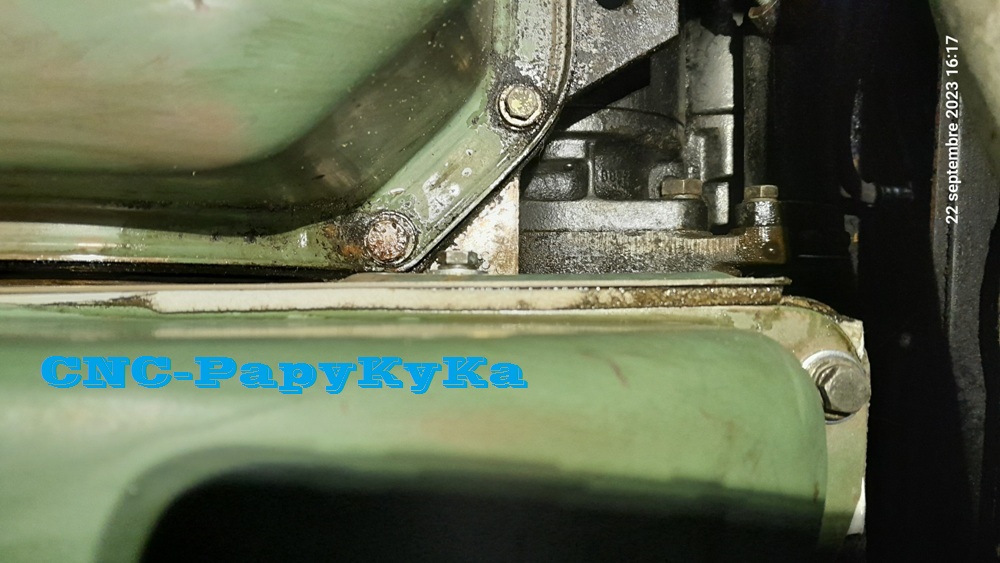

Et comme l'on peut le voir assez bien d'huile sur l'ensemble de cette partie du véhicule,
faire un peu de dégraissage pour savoir d'où cela provient, serait un plus.
Oui, l'arrêt prolongé a durci les bourrages moteur, boite et pont,qui sont en commande ou déjà reçus.
La suite cette aprés midi  Image
si PapyKy en a le courrage Image a plus 20 ans la 'bête',
car son bras droit le fait encore souffrir.

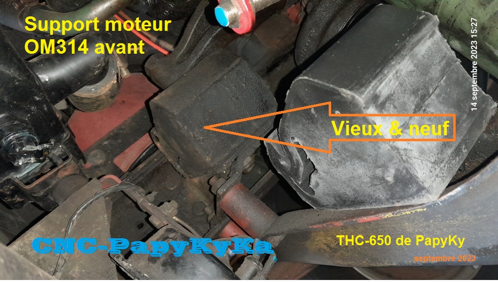

Le droit est vraiment HS, tout le CTC est 'mous', et l'autre gère mieux mais sec.
La solution est de tout brûler, pour après un passage à la brosse métallique.
Mais... il y a un gros problème !!! les fixations et hauteurs sont différentes...
Donc encore des recherches pour trouver les 'bons',
mais... rien de rien sur les revendeurs sur la 'toile', et c'est pas d'avoir chercher.
Un espoir sur ce modèle mais pas de dimensions indiquées ?? Alors...
Le prix aussi est bien différent Image et toujours pas de dimensions !!
Donc encore d'autres recherches..... A++, PapyKy.

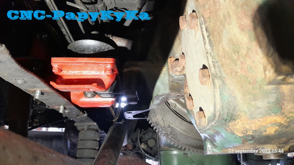

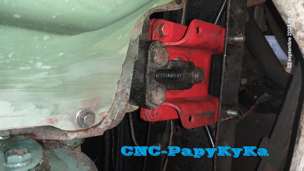

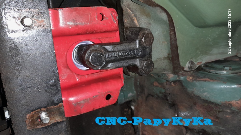

Messagepar PapyKy » 01 PMvJeu, 14 Sep 2023 14:13:14 +000013Jeudi 2009 040240
La suite de la modification...
Le forage-taraudage les trous de fixation de nouveaux supports moteur.
Comme je voulais être au plus loin possible des deux séries de vis M10.
J'ai coupé les rondelles pour venir au plus près du corps métallique du support.
De cette façon l'espace (Pas de Voyager ICI), sont plus que suffisant (+/- 10mm)
Reste a arasé les vis qui dépasse de cette tole de 10 mm, comme fait de l'autre côté.
Il y a un grand trou au centre de cette tôle de +/- 70 mm à découper,
pour le passage du support en acier qui lui est fixer sur le carter en fonte,
de l'embrayage, cette vis est de 16 mm, et comme le trou du centre du CTC,
est de 15 mm, prévu pour un boulon de 14 mm, donc je vais le re-forer à 16 mm.
A plus pour la finition de cette transformation de PapyKy...

Messagepar PapyKy » 01 PMvJeu, 14 Sep 2023 23:29:16 +000029Jeudi 2009 041140
Le suite...
Le centre des supports moteur recu on un trou de 15 mm,
Celui retirer ont un trou de 16.5, pour un boulon de 16 mm,
qui doit traverser le CTC, et passer dans le support chassis,
pour passer dans la pièce en fonte aciérée, qui est fixée au carter d'embrayage.
Donc j'ai laisser l'ensemble monter, pour re-forer le centre du CTC et l'entretoise acier, à 16 mm
Mais forer la tole de 10 mm directement, est difficile, donc...
j'ai dé-assemble pour près foré à 6 puis 9.5, enfin à 16 mm.
Pour pouvoir y mettre un boubon, pour avoir une prise sur sa tête,
cela pourra être placer sur le petit tour mécanique (chinois), pour..
Réaliser un trou non pas de 80 mm, mais de 60 mm suffit.
Pour pouvoir passer le support qui le relie au carter d'embrayage.
La traverse chassis est mise en peinture tout comme les supports des CTC's.
A bientôt pour la suite,
Mais PapyKy est 'crevé' Image
et un peu de repos sera de mise demain.

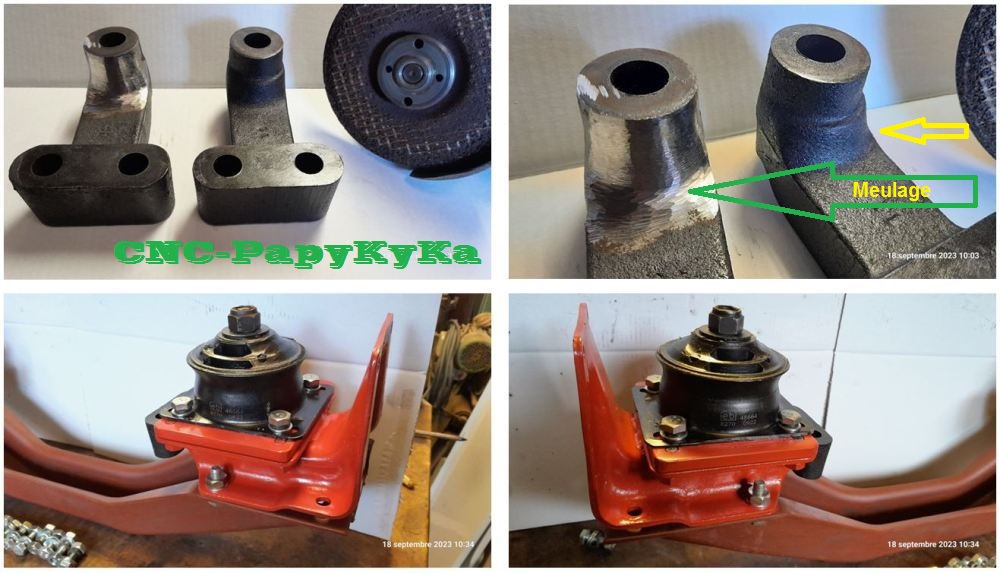

Messagepar PapyKy » 01 PMvMer, 20 Sep 2023 20:07:12 +000007Mercredi 2009 040840
Bonsoir a tout ceux qui...
Le démarreur moteur est remis en place, donc je peux remplacer les CTC's supports moteur.
Les voilà prêt, mais il y a une petite différence entre les deux,
et pas vu au démontage, donc je vais faire attention au remontage.
Mais avant, je dois terminer le placement du démarreur, du cylindre d'embrayage,
c'est plus facile quand cette traverse n'est pas en place.
A plus, PapyKy.

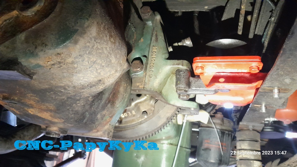

Messagepar PapyKy » 01 PMvJeu, 21 Sep 2023 20:50:25 +000050Jeudi 2009 040840
Merci BUZZ.
Voilà les deux supports sont en place, mais...
sans la traverse qui joint les deux CTC's pour rigidifier l'ensemble.
J'ai dû mettre le 'boulon', avec l'écrou en bas, et pourquoi ??
après avoir 'raboter' la moitié de la hauteur de la tête de cette vis M16 en 8.8 ???
sinon, il aurait pu empêcher son mouvement sans toucher.
Pas assez d'espace pour le levier de commande de l'embrayage, de cette façon il y a 10 mm.
C'est pas mal cette vue d'ensemble !! Image Oui, c'est pour ceux qui ne lise pas les BD's.
Me reste a placer cette traverse, mais aprés avoir fait un peu le 'ménage' Image
Image Et comme les deux supports avant sont arrivés, ceux-la seront placés sans modification.
Beaucoup plus simple à mettre en place, retirer les fixation, lever le moteur,
dépose des deux CTC, repose moteur avec les vis en place, et re-bloquer les fixations.
Le plus compliqué sera le dé-serrage de la vis supérieur, a moins que...
je ne dépose le radiateur, pour un rincage et mise d'antigel pour l'hivers Image
Oui, ce serait une bonne chose !! Image Oui de l'antigel concentré a 50% et non du LDR !!!
A plus, PapyKy.

Je posterai des images ce soir, mais en voilà une, où la traverse est remise en place.
A plus, PapyKy,
Oui, c'est bien PapyKy, qui la transformer de A à Z Image
Messages: 1081
Re: PapyKy revois les silenblocs moteur OM314 du 508D. 119V

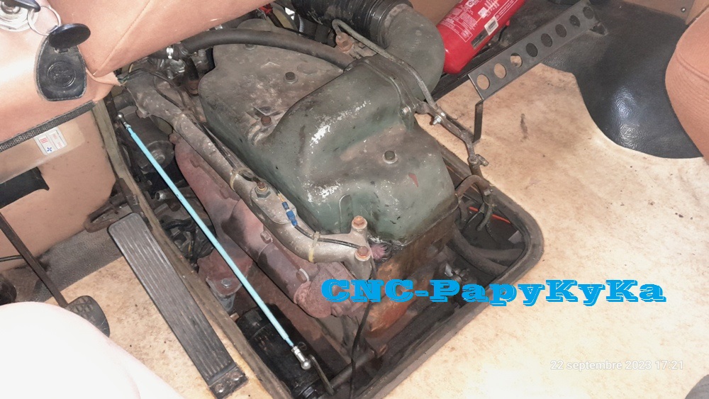

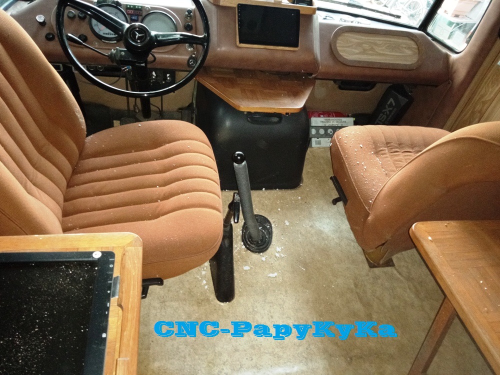

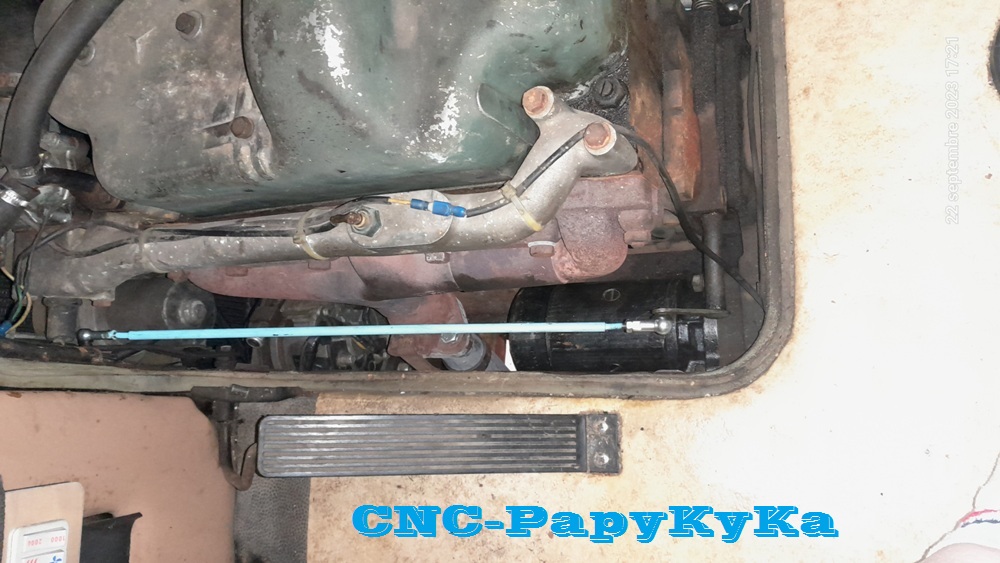

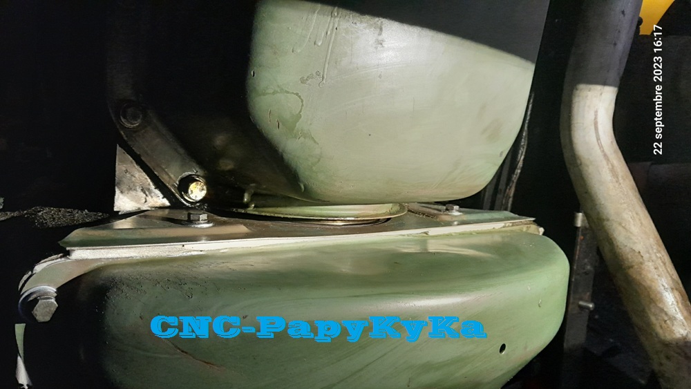

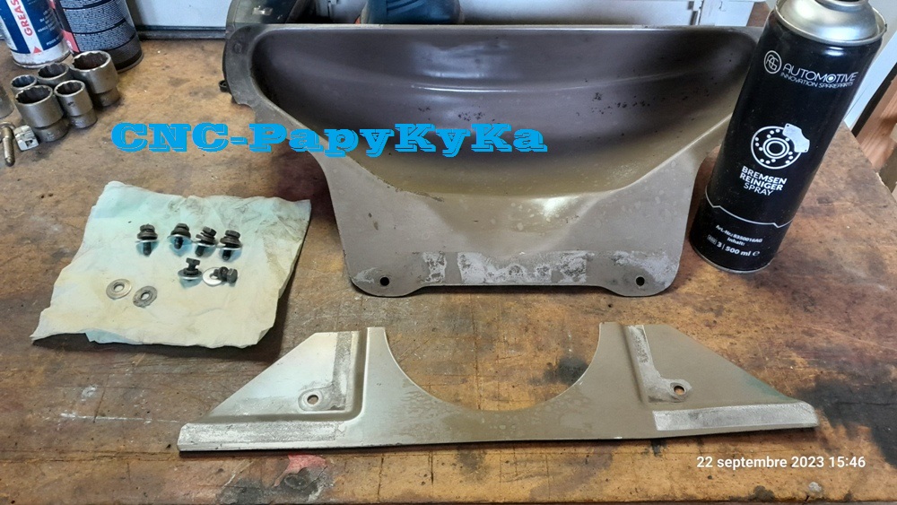

Messagepar PapyKy » 01 PMvVen, 22 Sep 2023 21:42:46 +000042Vendredi 2009 040940
Comme promis voila des images du placement de la traverse aprés avoir fait un peu de 'ménage' Image
Pas de texte explicatif ??? Image Non pas de 'bulle' non plus,
celui, qui veut en savoir plus..... Oui, il a fait le ménage depuis Image
Image A bientot, PapyKy.
