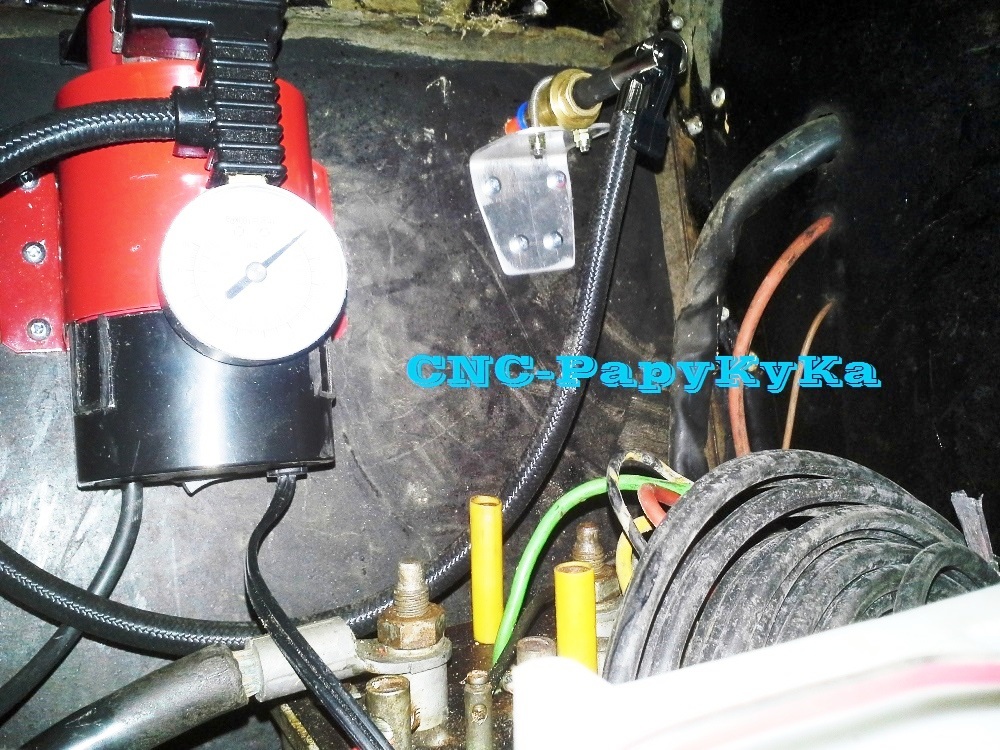

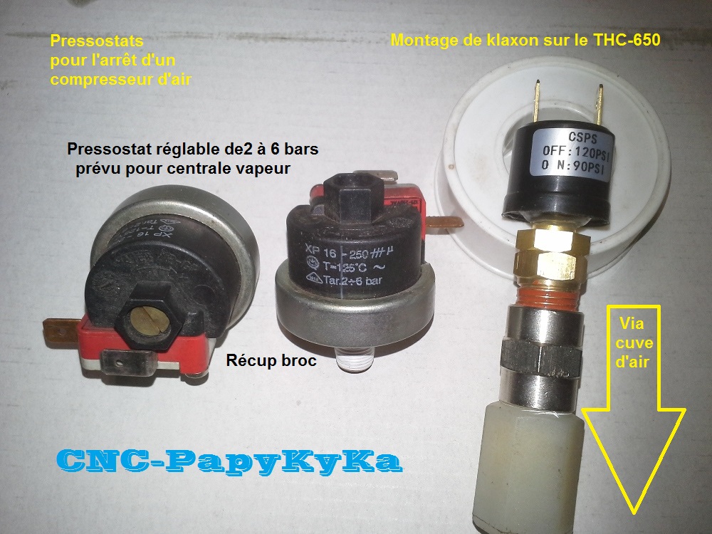

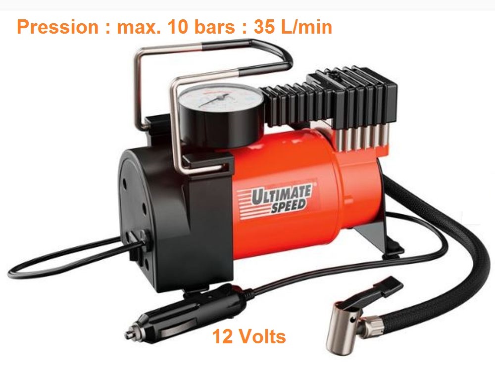

Messagepar PapyKy » 01 PMvLun, 26 Juin 2023 21:05:56 +000005Lundi 2009 040940
Salut à tous.
Petite galère commence...
Au premier essais du compresseur, qui est vendu pour du 10 kg/cm³,
il est monter en pression pour se stabilisation a 8 kg/cm³, donc arnaque Image
Au montage final le compresseur a bien monter a 8 kg/cm³,
mais comme le pressostat coupe a 9 Kg, impossible d’arrêter ce petit compresseur Image
Donc recherche d'un pressostat réglable, mais impossible a trouvé sur la toile.
Et ce dimanche sur une 'broc', qu'est que je déniche, deux à réglage de 2 à 6 kg/cm³ Image
Donc je recherche a savoir d'où cela provient, c'est de centrale vapeur,
qui sont prévu pour résister à la chaleur de 125°, cela ne cause pas un problème.
Ce qui est pour moi, est important c'est qu'il peuvent coupé entre 2 à 6 kg/cm³ et réglable Image
Donc je change le pressostat et remet en fonction, et, et, et Image
La pression du compresseur arrête de monter à, à..... 2,2 kg/cm³,
donc je dévisse le réglage sur le pressostat et le compresseur s’arrête,
Mais a cette pression, les klaxons font 'grise' mine, avec un simple sifflement Image
Donc, probleme de pression d'air à solutionner.

Re: PapyKy, A des klaxons à air comprimé sur le THC-650. 412
Messagepar PapyKy » 01 AMvMar, 27 Juin 2023 08:51:01 +000051Mardi 2009 040840
Quelques infos supplémentaires...
Je vais démonter le petit compresseur de chez Lidl.
Pour voir pourquoi, ne veut plus dépasser les 2.2 Kg/cm².
A bientôt, PapyKy.
Messages: 1046
Re: PapyKy, A des klaxons à air comprimé sur le THC-650. 418
Messagepar PapyKy » 01 PMvMer, 16 Aoû 2023 17:18:57 +000018Mercredi 2009 040540
Salut à tous.
Ce petit compresseur pour roue, n'est pas assez performant.
Donc je remets celui que j'ai retiré, mais remis en état,
mais celui-ci n'a pas de soupape de retour d'air, donc en commander sur Ebay.
Et remise en état de ce très vieux compresseur,
qui alimente en direct une seule trompette,
placée dans l'aile du THC-650.
Donc un bon nettoyage s'impose avec un peu de peinture.
Bon, il me reste a attendre les bon vouloir de la Chine.
A plus, PapyKy.
