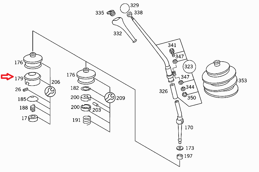

Messagepar etoile80 » 01 PMvLun, 07 Mar 2022 16:19:40 +000019Lundi 2009 040440
salut, le levier sort en un quart de tour,pourquoi déposer le sélecteur ?
Re: Embrayage ou BDV en cause?
Messagepar Kitope » 01 PMvLun, 07 Mar 2022 16:48:12 +000048Lundi 2009 040440
Coucou, la réponse est simple... J'ai pas trouvé comment faire poour démonter le levier... :oops:
Il se démonte de l'intérieur ou a l'extérieur du véhicule ?
Kitope
Messages: 28
Inscrit le: 01 PMvLun, 17 Sep 2018 21:16:12 +000016Lundi 2009 040940
Messagepar etoile80 » 01 PMvLun, 07 Mar 2022 18:01:31 +000001Lundi 2009 040640
tu soulèves les soufflets 353 et 176
tu tourne la bague 179 en appuyant dessus
tu dépose le levier et l'axe de commande 170 en même temps
il faut juste faire attention aux guides qui restent sur le sélecteur
(tu peux aussi séparé le levier de l'axe)

Messagepar Kitope » 01 PMvLun, 07 Mar 2022 21:22:49 +000022Lundi 2009 040940
etoile80 a écrit:tu soulèves les soufflets 353 et 176
J'ai bloqué a cette partie la. J'arrive pas a soulever le soufflet 353, il semble collé, en tout cas, fixé au plancher et j'ai peur de l'arraché en forçant trop.
Sinon ca y est je suis venu a bout de tout les boulons... Chaque boulon était une bataille. Demain matin je dépose la boîte ( si j'arrive a régler l'histoire du boulon du secteur ou si j'arrive a déconnecter le levier). :)
