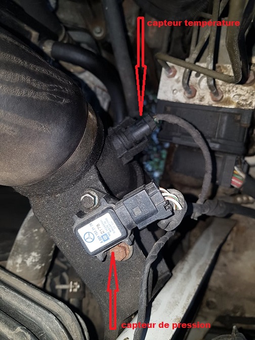

Quelqu'un serait me dire où se trouve le capteur de pression de suralimentation sur un sprinter de 2002, 208 CDI ?
Merci !

Messagepar Djé91 » 01 PMvMer, 08 Sep 2021 17:24:45 +000024Mercredi 2009 040540
Ok merci ! Pouvez vous me confirmer que ce soit la pédale d'accélérateur ou le capteur de pression de suralimentation, c'est très simple à changer ?! Rien de spéciale à faire juste quelques vis ?

Messagepar etoile80 » 01 PMvVen, 10 Sep 2021 17:44:45 +000044Vendredi 2009 040540
au niveau de la durite de suralimentation
