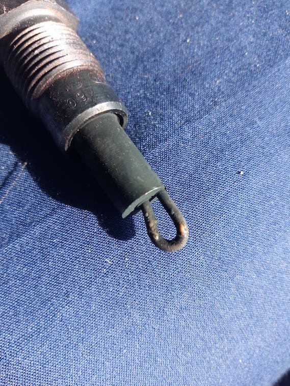

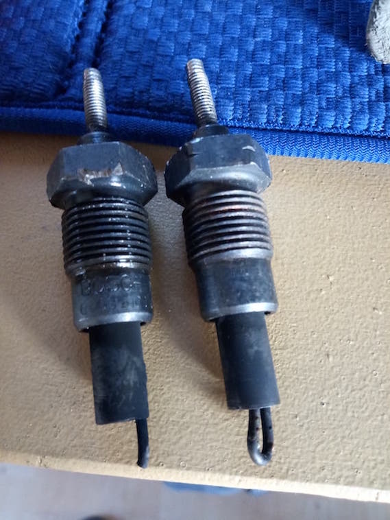

Coucou les ami-e-s,
alors, j'ai un 207D de 1979 avec 4 bougies de prechauffe montées en series, préchauffe à tirette !
J'ai changé toutes les bougies il y a 3000km car la 3ème bougie avait cramé et voila que il y a quelques jours la 3ème bougie est cramée à nouveau ! J'ai donc changé juste la 3ème cette fois ci et elle ne m'a fait qu'une seule préchauffe et ensuite, cramée de nouveau !!! Desfois le bout de la bougies est cassé et d'autres y'a des sortes de gouttes cristallisées dessus...
bougies

bougie "cristallisées"

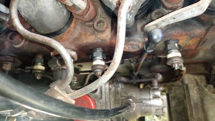

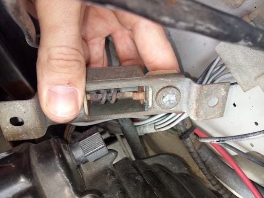

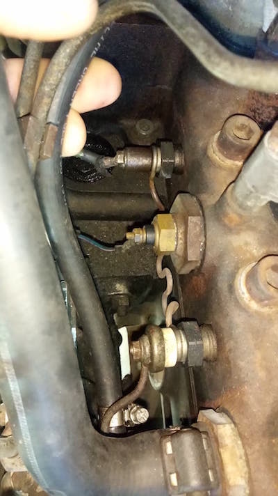

Hello les amis !
Bon, je deviens fou avec ces histoires d'injecteurs et de bougies ! J'ai différentes versions en fonction des mécanos que je croisent et je ne sais pas qui écouter...
Voici 2 photos de mes branchements :
d'abord l'arrivée du courant sur la première bougie puis on voit le serpentin qui la relie à la deuxième
A gauche l'arrivée du courant sur la première bougie
ensuite en partant de la deuxième bougie avec la masse relié à la dernière.
3 dernière bougie avec masse reliée à la dernière
Un mécano du coin me dit que c'est pas normal que la masse soit reliée au cul de la dernière bougie et que c'est étonnant que mon camion n'ai pas déjà pris feu...
Mercopièce et un autre mécano me conseillent de checker les injecteurs. Je devais les retirer aujourd'hui pour les amener à un garage agricole mais il semble qu'il me faut une douille spéciale...
Cette histoire commence à me rendre fou. Je vais finir par claquer tout mon RSA pour le faire faire dans un garage sauf que même pour ça, les prochaines dispos sont dans 2 semaines... Bref, si vous pouvez m'éclairer sur la meilleure démarche à suivre ça serait top !
PS : je suis dans la drome, si jamais quelqu'un est dans le coin et a le matos pour checker tout ça je serait ravi de venir à votre rencontre :)
Bise.

Messagepar yffic60 » 01 PMvLun, 17 Sep 2018 14:56:56 +000056Lundi 2009 040240
Sur ta première bougie, en qu'elle matière est le cylindre noir qui est sous la cosse du positif ?
Sur mon moteur c'est une pièce en isolant
Le montage sur la première bougie est exactement le même que sur la 4 ème bougie

Messagepar max551 » 01 PMvLun, 17 Sep 2018 17:24:16 +000024Lundi 2009 040540
:lol: ne claque pas ton RSA chez lui

yffic60 a écrit:Bonjour
dur à dire mais comme ça je dirai métal !

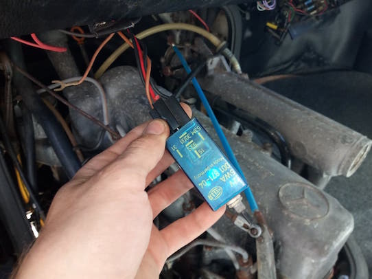

et il y a aussi ce boitier qui sert à je sais pas trop quoi :
A savoir que j'ai une préchauffe à tirette mais que mon voyant marche plus, du coup je fait un peu au pif... Est-ce possible de trop préchauffer ?
On est bien d'accord que pour tester le circuit il faut remplacer ma bougie cramée ? J'en ai une en stock mais j'ai vraiment peur de la re-cramer et devoir payer 15 balles de plus... Aussi, pour les tests, c'est à faire en préchauffe right ?

Pour ta première bougie, il faut que tu vérifies que le cylindre situé sous la cosse du positif n'est pas métallique, car si c'est le cas, cette bougie n'est pas alimentée et donc tout le courant va sur les 3 autres :shock: :(

le truc bleu je t'avais dit dans un autre sujet qu'il s'agit d'un relais pour essuie glace
