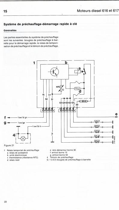

1/demontage du tableau de bord debrancher le cable de compteur ce sera plus simple ensuite (repere bien tous les fils... :D )
2/demonter la tirette (tu defais la rondelle en plastique en la devissant ensuite tu devisse la tirette et tu la sort tout en la laissant branchée.pareil pour la resistance de prechauffage
3/tu vire ta resistance ensuite avec un multimetre tu regarde d'ou vient le jus et ou il part quand tu prechauffe
4/tu branche un fil ou ca envoie le jus du prechauffage et tu le relie a la borne 15 du boitier de prechauffage (bp)
5/brancher la borne 30 du bp au plus permanent sur ton alternateur (ou alors sur ton plus baterie mais c'est moins propre comme montage)
6/relier la borne LA du bp a une ampoule (12v 1,2 watts je verifie et confirme demain...)que tu mettra a la place de ton ancienne resistance de prechauffage . tu rajoute une masse pour ton ampoule (y'a un endroit sous ton tableau de bord ou toutes les masses sont regroupées c'est du fil marron)
7/tant qu'a faire de mettre une masse mets en deux et relie la deuxieme a la borne 31 du bp
8/tu relie les bougien au bp
9/tu remonte tout et tu fais tout peter!!! :twisted: :twisted:

Bon dernière étape pour moi, comment as tu raccordé la borne 50 stp sur le démarreur? L'as tu laissée vide du fait des 2 fils qui partent de la tirette ou l'as tu raccordée au démareur ?
En fait, j'ai viré ma tirette et changé de neman pour récupérer le systeme de dépression pour l'arret du moteur donc du coup çà m'a un peu compliqué les choses mais normalement tout doit être ok, à part cette borne.

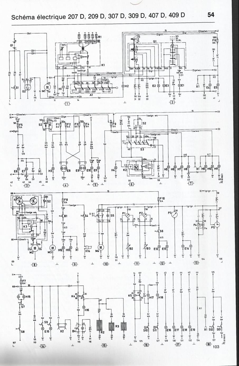

Non Pierro, çà me parait normal étant donné que ton démarreur est relié à ta tirette en 50 (2 fils noirs gaine bleue) pour l'instant je l'ai branchée pareil en suivant ma logique.
Merci à toi Etoile pour les schéma que j'avais déjà sans pouvoir lire les fils :twisted: (scan pas gégène ;) ) là çà devrait aller mieux.
A plus
jack mayol
Messages: 38
Inscrit le: 01 PMvJeu, 18 Sep 2008 17:27:37 +000027Jeudi 2009 040540
Re: remplacement préchauffage résistance par électronique. Quels
Messagepar jack mayol » 01 PMvMar, 21 Oct 2008 13:54:53 +000054Mardi 2009 040140
Après lecture du shéma, il apparait qu'un fil relie le boitier de préchauff au néman et l'autre le néman au démarreur...
Aurais-tu étoile le même schéma quand c'est une résistance afin de voir comment sont raccordés les 2 fils du 50 ou si tu peux me dire à quoi ils sont raccordés? Au démarreur c'est sur mais l'autre...?
