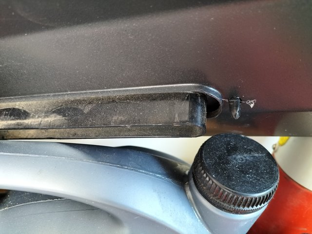

Allez hop pour finir ce poste je mets quand même au cas ou des photos pour ceux qui ne savent pas, ca leurs évitera de faire la même bourde que moi :mrgreen:
Aie c'est a cette endroit que ca a peté :/

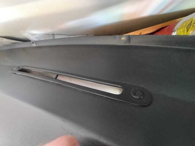

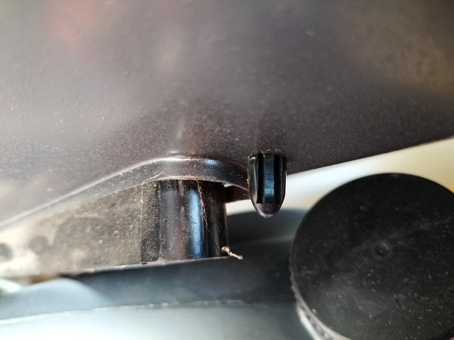

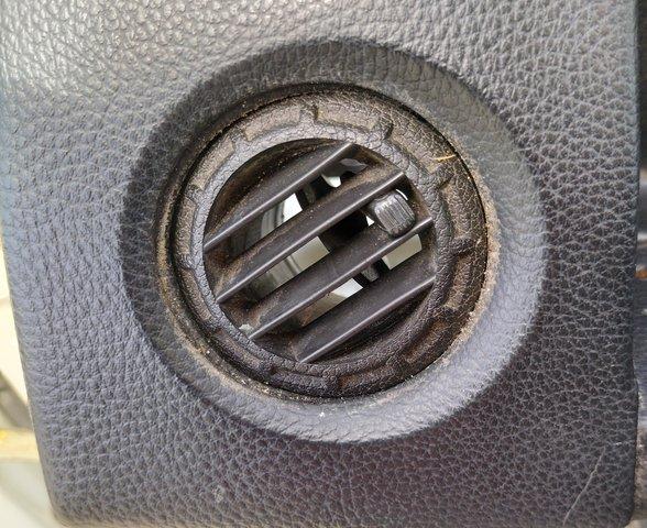

Messagepar MercoRoots » 01 PMvSam, 03 Mai 2025 14:40:59 +000040Samedi 2009 040240
Pour ceux qui ne savent pas le démontage des buses d'airs c'est tout con il faut appuyer dessus et les sortir par l’intérieure du tableau de bord.
Pour le remontage c'est tout aussi con j'ai foutu directement dessus le tuyaux d'aire et hop j'enfile ça par l’extérieur. Bien sur je fais ça après avoir bien nettoyé le conduit et les buses.
Allez on pousse et ça s'enfonce nickel ! Plus qu'a la chopper par l’arrière, on tire et bingo ca vient !
Pour les remonter :
par contre j'ai pas pu prendre des photos pour le remontage du tableau de bord car vu que je suis tout seul et que c'etait un peu chiant j'ai pas pu.
Mais faut juste lever le coté passager et se démerder pour le rabaisser en faisait des vas et vient et en gérant parfois l'autre coté si jamais il se fout mal.

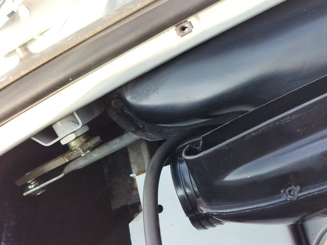

petite précision au remontage du bloc pulseur/radiateur faut faire gaffe a pas coincé le câble du régime de ralentie moteur. Ca m'est arrivé du coup flemme de tout redémontrer j'ai réussi a le tirer et a le débloquer en "douceur".

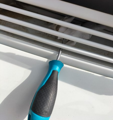

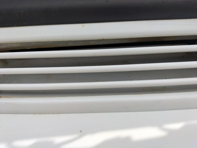

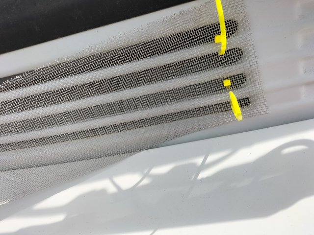

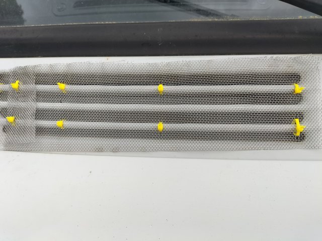

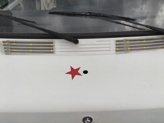

Messagepar MercoRoots » 01 PMvSam, 03 Mai 2025 19:29:11 +000029Samedi 2009 040740
Bon et bien voilà je viens de finir de poser la grille qui va filtrer les merdes quand je vais foutre la ventil'.
Avant tout comme d'habitude un petit coup de nettoyage ca fait pas de mal :)
J'ajoute les colliers et voilà le résultat :)
