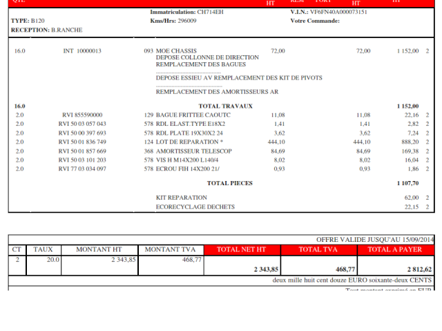

Messagepar punkecolo » 01 AMvJeu, 07 Aoû 2014 10:21:18 +000021Jeudi 2009 041040
Enfin, j'ai le devis, plûtot, 2 car en attendant le premier, je suis allé voir un autre garagiste.
Donc le premier :
Et le deuxième, c'est un peu pareil 1887.21e juste de pièces , ilsm'ont pas mislamains d'oeuvre.
Ledeuxième garagiste m'a même dit qu'ils faisaient plus les boitier de direction pour mon camtar mwahah !
HORS de question que je paye autant ! avec cette somme, je peux me racheter un autre camtar mwahah ! :lol:
Du coup, j'ai trouver : un ensemble de direction assistée : botier+pompe+bocal) d'un B110 à 250 E
Et des pivots à venir démonter sur place à 250 euros sur un B90 mais je sais pas si c'est les même que b120...
Mais je vais faire un tour dans les casses de Valence, je trouverais peut être.
Et ensuite je vais dans un garage asso vers Die. voilou
punkecolo
