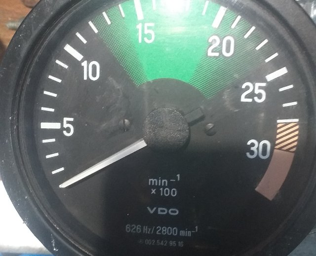

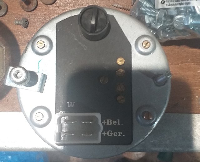

- Je viens de trouver un compte tour qui a les bons régimes pour mon 609d de 1987. Je voudrais le rajouter sur le mien, mais à quoi correspond les branchements à l'arrière et ou dois-je les brancher ? (voir photo) Le peu d'infos que j'ai trouvé c'est le W sur l'alternateur (à vérifier si j'ai bien cette prise sur l'alternateur). et le GER et BEL ils vont ou ?

salut, de mémoire (donc a vérifier) pour le compte tours
W :borne alternateur
Ger : plus après contact (15)
Bel : plus éclairage (58)
masse : ( 31 )
Re: Installation compte tours 609d
Messagepar HadoPi67 » 01 PMvMar, 15 Oct 2024 14:36:27 +000036Mardi 2009 040240
etoile80 a écrit:salut, de mémoire (donc a vérifier) pour le compte tours
masse : ( 31 )
Ok merci, par contre à quoi correspond tes numéros ? au fusible ?
