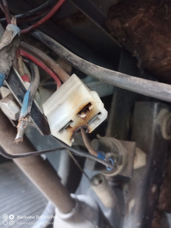

j'ai donc depuis 6 ans un unic 35-8 de 1983 et depuis deux jours j'ai un soucis avec mon neiman.
tout fonctionne préchauffage, démarrage normaux puis durant que je roule de façon aléatoire un fils se mets à fumer et chauffe énormément (je ne peux pas y mettre la main) cela dur quelques secondes puis ca refroidi "tout en roulant". il peut très bien rien ne se passer durant 500Km puis merder sur 1 km et ca revient dans l'ordre !!!
je n'arrive pas trop à comprendre, j'ai pris en photo des fils dont celui incriminé (le bleu)
J'ai essayé de le débrancher pour un démarrage, seul le voyant de préchauffage s'allume et lorsque je tourne la clé le démarreur se lance par contre ca ne démarre pas
quand je le rebranche tous les voyants s'allume et ca démarre
je cherche donc a savoir ou va ce fil et a quoi sert 'il ?
la photo doit etre sur ce lien
merci de votre aide

Ça sent le court circuit sur ce fil bleu, quelque part entre ce neiman et là où il va.
Style un peu dénudé quelque part et il touche un peu par moment...
Seul truc qui me chagrine, si c'était ça, il y aurait un fusible qui cramerait à chaque fois (à moins qu'il ne soit pas ou plus sur un fusible).
Ou un gros consommateur qui se met en contact tout seul et tire du jus bien trop longtemps par rapport à ce qu'il devrait.
C'est chiant l'élec, enfin pour moi qui n'ai pas fait la 3ème année du Cap méca auto dans laquelle il y avait élec et boite de vitesse.
Mais je ne saurais te conseiller de trouver rapidement, il y a tellement de camion qui finissent en cendre (ce que je ne souhaite à personne).
Déjà, ce domino, c'est bizarre...

Déjà voila l'état du raccordement du neiman, effectivement comme tu disais freid, j'ai la réponse au domino, ca avait déjà du cramer avant :x
je vais tenter de suivre ce fil bleu, j'ai eu un lien vers une RTA mais j'avoue que les schéma elec et moi :? :?
est ce que ca peut simplement venir de l'alternateur qui parfois part en couille sans raison ?
