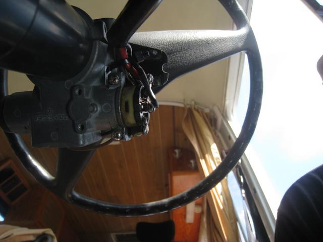

on voit ici le fameux électro-aimant qui bloque la rotation du barillet, donc de la clé , quand le moteur tourne et quand la tension de la batterie est trop faible.
D'origine l'électro-aimant est bloqué par une goupille élastique.( Mécanindus)
Pour l'instant j'ai mis un clou à la place de la goupille.
Sur la gauche 3 fils arrivent sur un contacteur rotatif ( un rouge , un noir, un noir et jaune )
Ce contacteur est mis en rotation quand vous tournez la clé :D

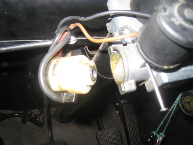

7854
Ici le contacteur rotatif est démonté
7850
Imagehébergeur rapide
Ici l'électro-aimant et le contacteur rotatif sont démontés
7865
