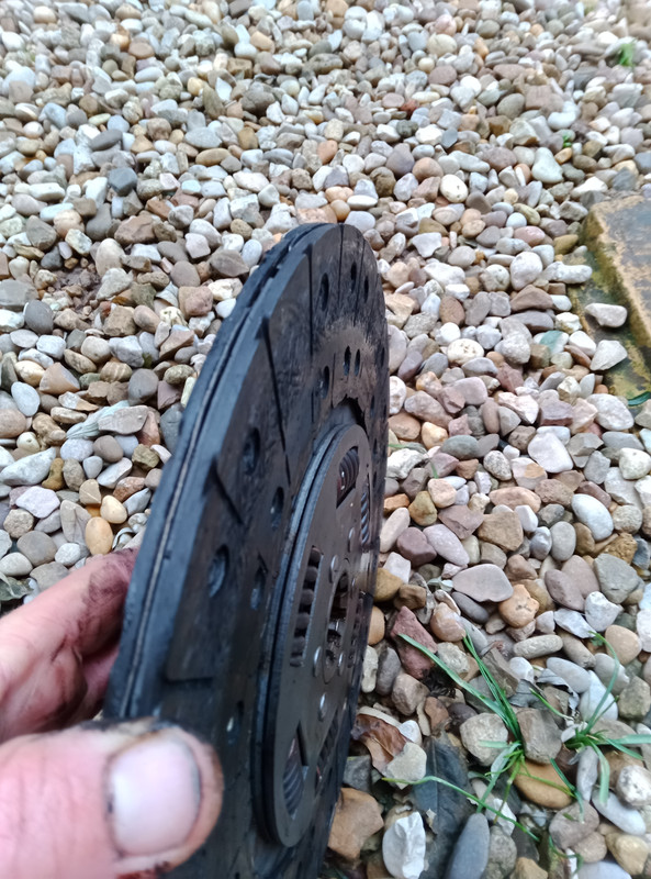

Bref beaucoup de poussière et même des feuilles (!) dans l'embrayage. Je vous ai pris des photos du disque et autre pour me dire ce que vous en pensez ( comme je n'en ai jamais fait j'ai pas de comparaison pour l'usure des pièces).
Visiblement pas de fuite d'huile au niveau du volant moteur, ça me soulage un peu !
Au niveau du mécanisme il y a cette petite pièce entre la butée et le mécanisme qui est voilée, je ne pense pas que ça aide. J'ai même retrouver une patte cassé qui se trimballait la dedans. Et un petit ressort dont je ne vois pas d'où il peut venir.
Et le disque en lui-même est plus usé d'un côté, voir les photos. Néanmoins je ne pense pas qu'il était en bout de course ( si les rainures sont un témoin d'usure auquel on peut se fier). Mais on voit qu'il a chauffé.
Voilà je pense être bon pour changer le kit. Si vous avez des remarques/conseils ou autres je suis tout ouïe !

Messagepar ADB06 » 01 PMvMar, 03 Déc 2024 22:16:09 +000016Mardi 2009 041040
Bonjour, bravo pour le taff et merci pour les photos !
Je pense que ton diaphragme d'embrayage est cassé (la petite pièce violée dont tu parle ), du coup ta butée ne repartit pas correctement la pression ce qui ce répercute sur ton système d'embrayage.
Et je trouve que ton disque d'embrayage à une usure bizarre sur ta photo on dirait qu'il est pas usé sur une bande au milieu.
Avec un nouveau kit correctement monté tu vas repartir nickel.
Hésite pas si tu as des questions pour le montage.
En ce qui concerne le joint métal sur le récepteur d'embrayage il est pas resté collé à ton récepteur ?
Il me semble que ce joint à une fente dans la quelle tu glisse une jauge pour vérifier l'usure de l'embrayage donc si tu l'as pas c'est pas bien grave. De plus si ton embrayage a déjà été changé il est possible que ce joint soit passé à l'as car il devient cassant avec les années.
Pour ta fuite d'huile de boite c'est peut être un joint spi de ta boite qui fuit.
Ton volant moteur a l'air nickel.

Ouaip, pas grand chose a rajouter.. t'as tres bien fait de nous faire de sphotos!
Effectivement y a plusieurs truc etranges, comme cette "rondelle" voilée que je voyais au debut, vu a plat c'est pas une juste une rondelle, c'est comme dis ADB06 c'est la rondelle d'appuie du diaphragmme, la suite c'est quelle passe derriere la buté, et là t'es cuit car la butée passe a travers le diaphragmme :lol:
L'huile j'avais pas pensé a la piste de la boite..j'avais pas répondu a bob888 mais normalement sur ces carters d'embrayage y a un trou/fente pour que si de l'huile se barre depuis le vilo ca pisse derriere le volant et non sur ton embrayage. Là effectivement si c'etait coté boite que ca pissait ca explique que ca soit venue flinguer ton disque d'embrayage et pourquoi il a duré que 10000. C'est quand meme la premiere fois que je vois une fuite là.
Sur ton niveau de boite ca se remarquait pas? En tout cas tu va vite etre fixé quand tu aura sortie la fourchette, tu verra quelle tronche a le spi derriere.
Sur ton disque, le coté ou l'axe sort, c'est le coté volant ou boite?
Bon courage pour la suite!
@ADB06: comment il va le tiens, cet arbre tu l'as remis nikel depuis? plus de soucis de vibrations?

Bonjour, vous avez bien remarqué que c'est un mécanisme d'embrayage tiré et non un embrayage poussé ?
Alors non je n'avais pas remarqué es ce que ça change quelque chose sur le fait qu'il faut changer le kit embrayage ?

etoile80 a écrit:Bonjour, vous avez bien remarqué que c'est un mécanisme d'embrayage tiré et non un embrayage poussé ?
non mais c'est la faute que les photos etaient mauvaises :mrgreen: :arrow:
du coup ca implique quoi exactement, je suis pas certain de bien comprendre la chose, c'est une inversion du mouvement sur le diaphragmme?

Je me suis renseigné et de ce que j'ai compris, sur une embrayage tiré la fourchette tire la buté. Cette buté qui est d’ailleurs solidaire du diaphragme.
Donc je suppose que dans ce cas de figure le diaphragme est cassé. Lorsque la pédale d'embrayage est actionnée, le diaphragme n'est pas tiré correctement et donc l'embrayage reste plus ou moins en contact avec le volant moteur comme un point de patinage ce qui provoque une usure prématurée du disque d'embrayage.
c'est farfelue ou ça tiens la route ?

Holà !
Alors oui il s'agit bien d'un embrayage tiré, type mfz dans la rta (pour le point culture :lol: ). Du coup oui la fourchette tire la butée, d'après ce que j'ai vu en démontant.
Donc entre le diaphragme voilé et la fuite d'huile je ne suis pas surpris de l'usure irrégulière et prématurée...
Et le côté du disque avec l'axe qui sort, serait du côté du volant moteur. Mais je ne suis pas sur à 100%, il m'a sauté dessus quand j'ai devissé la dernière vis, va falloir que je vois avec une vue éclater avant le remontage.
Il y a bien aussi un trou d'évacuation sur le carter d'embrayage au cas où de l'huile coulerait derrière le volant moteur pour qu'elle puisse s'évacuer.
Au niveau de la fuite côté boîte j'ai trouvé un topic sur le forum avec le même problème. Joint spi à changer. Je voulais mettre le lien mais je ne le retrouve plus !
En effet j'avais mon niveau d'huile de boîte qui avait baissé et j'en avais remis un poil il y a pas longtemps. J'ai pas vraiment réussi à localiser d'où ça venait. J'ai l'impression que ça coulait du dessus. Peut être le joint entre la boite et son couvercle. J'ai vu sur un topic d'une boîte de 508 qu'il y avait un joint papier à cet endroit.
Je vais me remettre dessus la semaine prochaine. J'ai pas réussi à trouver une vue éclatée de la boîte ce qui m'aurait aidé.
Alors pareil comme je l'ai jamais fait je suis preneur de conseil ! Merci en tout cas pour vos remarques et réactions :)
