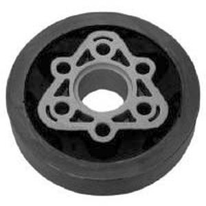

Oui bon, ca va...si on peut plus faire de blagues pourries..l'amortisseur dont tu parle il n'y en a qu'un modele a ma connaissance, qui n'est absolument pas indispensable: a l'époque c'était une piece censée éliminer des vibrations arrivant autour de 70-80km/h. Et pas sur tous d'ailleurs..il me semble d'ailleurs qu'il n'y en a eu monté que sur les fontes..Sur le tiens, ca vibre?
On parle bien de ca?:
J'ai toujours vu qu'un modele, quelques soit le pont ou le chassis: ce sont toutes les memes tulipes et la longueur d'arbre ne change rien a l'histoire. Apres t'es peut-etre tombé sur un magasinier pas doué et peut-etre s'est-il embrouillé avec des vieilles ref et des nouvelles..
Donc je ferai une réponse d'imbecile: commande n'importe laquelle chez mercedes, vérifie chez toi et ramene là si c'est pas la bonne. Dans n'importe quel commerce t'as 15 jours pour changer d'avis ;)

Il existe bien deux modèles :
- A 611 411 02 47 : A partir du n° d’identification 641507 et P000001
Jusqu’au n° d’identification 971982
- A 611 411 05 47 : A partir du n° d’identification 971983 et P240761
Plusieurs n° d’identification précis ne sont pas éligibles pour cette référence.
En effet les tulipes sont identique, néanmoins les arbres qui sont montés sur les véhicules procédant un amortisseur eux sont plus court de 3 à 4cm, (Nous avons vérifié avec l’ancien propriétaire du pont qui avait gardé l’arbre de transmission).
J’imagine bien que les deux références se montent sur le pont sans aucun souci mais je suppose aussi qu’entre les deux références il y a forcément une différence car elles n’auraient pas lieu d’être.
La différence entre ces deux références réside peut-être dans leur capacité d’absorbé certaine fréquence de vibration et pas d’autre, les vibrations étant destructrices pour les roulements.
Mais c’est sur rsgqkweekkk si je n’ai pas de retour de nos amis roulant en 309d avec pont 35:8 j’en viendrai à ta solution ;)

AH ben tu vois, je me coucherai encore moins con..merci de l'info!
Si je disais ca c'est qu'un jour il m'a fallut changer un arbre (coté pont) sur un 409 car les croisillons avaient pétés.
Ce 409 etait équipé d'un a la base de ce fameux amortisseur, pas le 310 dont provenait l'arbre. Il n'y a eu aucune difference lors du montage ,je pensais que la largeur de l'amorto etait compensé par le coulissement de l'arbre coté pont dans celui coté boite, t'as remarqué, y a du rab.
Mais peut-etre cela n'etait dut qu'a un coup de chance, va savoir!
Toujours est-il qu'apres les fontes y a plus eu ces amortisseur de monté, et en outre j'ai aussi deja entendu que cela engendrait (du coup^^) d'autres vibrations qui desseraient les boulons tulipe/arbre..prfftt..Et d'ailleurs pourquoi mercedes n'a-t-il pas reconduit cette piece?
Tout ca pour dire, monte tout ton merdier et tu verra apres! :D
Je repense a un truc quand meme...je voudrais pas que tu attend vainement des reponses..t'es sur qu'il y a eu des pont 4.37 -ou 35:8) sur les xx9? De ce que j'en avait lu il n'y en a eu que sur les x10.
Avant que j'oublie: ce que j'appelle les fontes ce sont les xx7 et xx9, car leurs moteurs (OM616 et 617) ce sont des bloc cylindres en fonte ainsi qu'une culasse en fonte; les xx8 et x10 (OM601 et 602) ont eux un bloc-cylindre en fonte et une culasse en alu, du coup je les appelles les fonte/alu ;)
a+!
