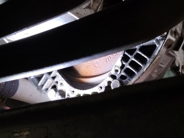

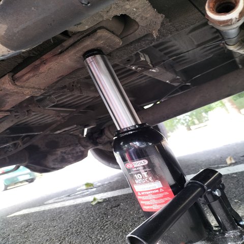

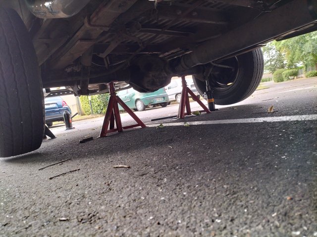

Salut bon je viens de faire un check up du cam sur chandelle, conclusion pas grand chose à priori, pas de jeu dans les croisions y'a juste un genre de claque qui se fait entendre dans la boite du pont, quand on tourne une roue ou l'arbre. C'est peut-être les pignons que se mettent en contacte pour faire tourner les roues. Prochain chantier ouverture du carter du pont, ca permettra de voir comment sont les pignons et en même temps de passer un coup de propre :)
J'ai aussi eu l'impression d'entandre un bruit venant de la sortie de boite. Comme ci le roulement qui permet d'avoir de raccorder l'arbre a la boite avait un soucis. Mais ca ne ma pas plus chatouiller l’oriel.

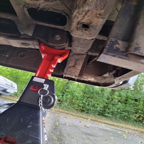

Pour le placement des chandelles en fin de compte c'est assez intuitif mais j'ai commencer par un fail, crique trop petit, chandelle mis au mauvaise endroit :roll:
Bon le cric est arrivé en fin de course ....
et les chandelle qui du coup sont trop grande et ne me servent pas ....
Du coup après réflexion j'ai pris celui d'origine et je l'ai foutu sous le pont et j'ai calé mes chandelles.
Ah oui j'ai failli oublié après avoir enlevé la petite plaque/regard au niveau de la boite de vitesse et bien bonne surprise c'est sec :)
Donc en vrai je suis degu' je suis pas sur que mes chandelles et mon cric hydraulique me servent :=|

Messagepar yffic60 » 01 PMvDim, 20 Juil 2025 13:48:41 +000048Dimanche 2009 040140
Pour ton cric et tes chandelles, il te faut aussi des calles de bois.
Là tu étais sur un sol bien stable, mais le jour ou tu devras lever ton bahut sur un sol tout mou :cry:
et quand ton cric ne monte pas assez ........... tu mets des calles en dessous ;)
